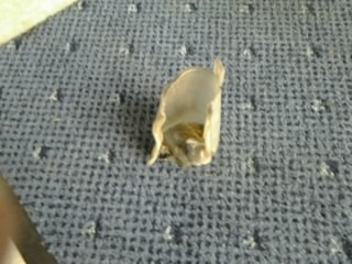

wir haben mal wieder ein Problem :2172: . Nachdem wir mit unserem Hobby unsere kurzfristige Südschwedentour ohne Probleme gemeistert hatten :drive1: , ging unser Kühlschrank im Gasbetrieb am letzten Stellplatz nicht mehr. Er ließ sich zwar zünden, aber nach loslassen des Gasknopfes nach angemessener Zeit, ging der Brenner wieder aus. Das war nicht weiter tragisch, da wir schon die Zielflagge sahen. Zu Hause haben wir dann den Brenner nach Anleitung gereinigt. Beim Probelauf kam leider eine zu große Flamme, so dass der Kondenswasserauffangbehälter (vielleicht heißt er auch anders) brannte bzw. sich verformte. Nun unsere Frage, wo bekommt man das Teil her (Bilder sind angefügt) oder gibt es andere Behälter, die auch passen. Desweiteren suchen wir die Bedienungsanleitung für den Kühlschrank Elektrolux 200. Es wäre schön, wenn uns jemand beim Problemlösen helfen könnte :dankeschoen

17 Aug. 2015 20:00Hallo Carina und Ralf,Bodo schrieb: Desweiteren suchen wir die Bedienungsanleitung für den Kühlschrank Elektrolux 200.
die BA findet Ihr bei den Downloads. Kann es sein, dass Ihr beim zündet etwas langsam wart? Ich kann mir nur vorstellen, dass Ihr das Gas zulange habt strömen lassen, bevor Ihr gezündet habt. So passieren die meisten Kühlschrankbrände.

Hallo Wilfried, danke für die schnelle Antwort. Ralf meint gerade, dass du wohl recht hast. Er hat wahrscheinlich zu spät gezündet und wir haben den Fehler gemacht, dass er allein am Hobby war. Als er die Flamme sah, musste er erst raus, um den Behälter schnell zu entfernen, um Schlimmeres zu verhindern. Gas ist eben nicht ungefährlich. Wir haben uns im Haus schon vor einigen Jahren vom Gas verabschiedet und heizen jetzt alternativ. Jetzt haben wir leider keinen Kondenswasserauffangbehälter mehr. Wir lassen auch die Gasanlage überprüfen, da wir schon Respekt vor Gas haben.
