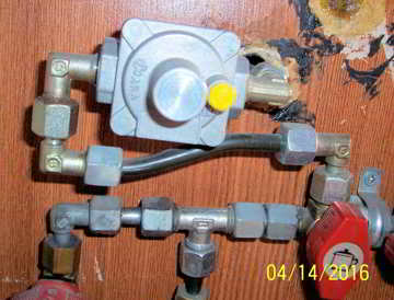

Hallo Klaus & Berni :drive1:
bin heute dazu gekommen von meiner Gas-Anlage einige Bilder zu machen über meine Druckregelung.
Der Eingang ist am 50 mbar Anschluss und geht zum 30 mbar Verbraucher.
Leider kann ich keine Marke feststellen von wem es hergestellt wurde. :sorry:
Jedenfalls vom höheren Druck zum niederen Druck geht immer. :daumen2:
Vielleicht findet man etwas bei Tante Google!
