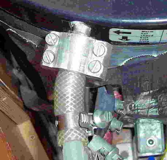

das habe ich heute am Hobby gemacht.
Nach dem Winterschlaf und der ersten Ausfahrt (Ostern) hat mein Boiler wieder am Warmwasseranschluss getropft. Da der Boileranschluss kein Schlauchstutzen mit den entsprechenden "Rillen" hat, rutscht der Schlauch immer wieder vom Rohr.

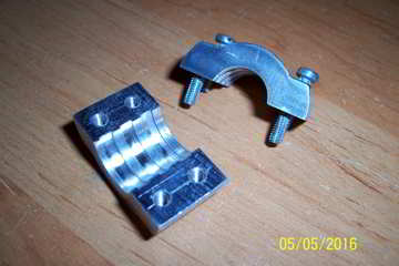

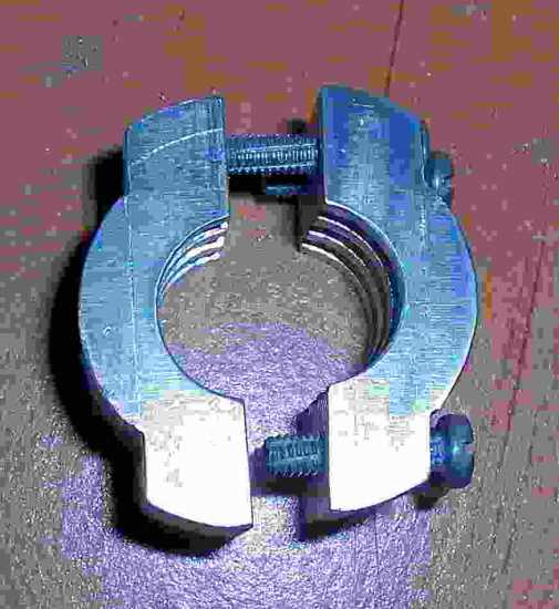

Diesem Ärgernis habe ich den Kampf angesagt und eine neue "Super-Schlauch-Schelle" angefertigt.
Da die normalen Schellen leicht zum "Überdrehen" neigen habe ich mit den 4 Schrauben für einen besseren Anzug gesorgt.
Beim Einschalten der Pumpe tropfte es dann unter dem Waschbecken.
Nach Inspektion stellte ich fest, das verdammte Plastikteil am Duscheanschluss ist gebrochen, nächste Baustelle.
Ersatz ist schon geordert.
Bis dann.
