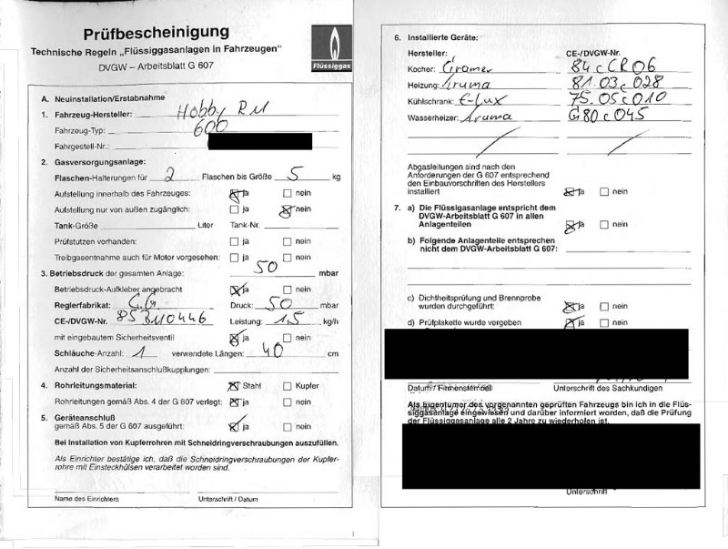

Ich war heute beim tüv den er auch bekommen hat er hat allerdings bemängelt das mein Gasbuch nicht ausgefüllt war jetzt meine Frage kann mir jemand mal ein Bild sicken natürlich ohne persönliche Infos damit ich die es eintragen kann ?
Lg Chris

Hallo Chris,
was willst Du im "Gasbuch" eintragen? Das Prüfbuch für die Gasanlage wird von einem Sachkundigen bei der Erstprüfung ausgefüllt und darin werden die Folgeprüfungen vermerkt.
Unverständlich, dass Du TüV bekommen hast! Fahr zu Deiner eigenen und zur Sicherheit Deiner Stellplatznachbarn zu einem Fachbetrieb und lasse eine Prüfung der Gasanlage machen.

Hallo Chris,
jetzt weiß ich, was Du meinst: Irgendwann ist das Prüfbuch voll und dann wird ein neues Prüfbuch ausgestellt. Dabei sollten eigentlich die Daten aus dem alten Buch übernommen werden. Offensichtlich ist dies bei Dir nicht passiert. I
Ich habe mittlerweile das 3. Prüfbuch mit neuerdings einer "Lose Blatt" Sammlung.
Die Abbildung ist nur beispielhaft. Sie unterscheidet sich z.B. in den verbauten Geräten und dem verbauten Gasflaschenkasten. Schau am besten mal in Deine Unterlagen, ob Du nicht noch ein altes Prüfbuch findest.
