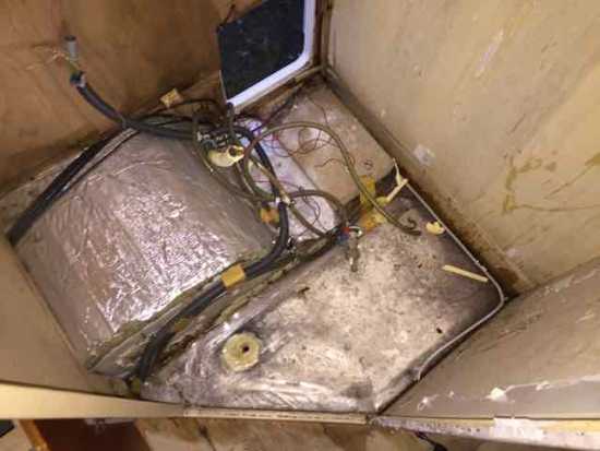

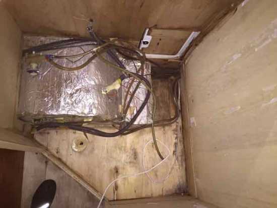

Hallo Paul,
ich hab hier mal Bilder für dich, wie es unter der Duschwanne aussieht:
Die kannst du aber nicht so einfach rausnehmen, dafür muß das ganze Bad raus..
Hast du denn evl eine nachgerüstete Kassettentoilette? Vielleicht ist hier was undicht?!
An welcher Fals hast du denn die Wassertropfen? Unter dem Auto? Bist du sicher, das es vom Wassersystem kommt? Vielleicht auch ein (Regen)Wassereintritt?
Der Wassertank hat unten eine Öffnung zum Entleeren, ist die vielleicht undicht?
Zum Leck 2:
Wenn du hier schon so viel gelesen hast, wirst du über "Gürtelrose"- Alufraß in höhe des Fußbodens gestolpert sein. Durch einen Wassereintritt ist bei meinem die ganze Wand nass gewesen, besonders im unteren Bereich.. Das Wasser staut sich hier und könnte dann auch durch den Alufraß (Du sagtest, der Lack ist gesprungen) nach aussen laufen.. Ist die Wand denn von innen feucht?
