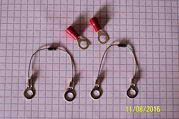

in Anlehnung des Beitrages von Hans (alter Holländer) über den Abwassertank, habe ich meinen Tank optimiert.
Da die Kontaktschrauben (Edelstahl) 40 mm lang sind und alle herausgeschraubt werden müssen bei einer Revision, habe ich die "Köpfe" abgesägt und die Schrauben so eingesetzt.
Nun werden die Widerstände einzeln (s. Vorschlag), oder als Kaskade zwischen zwei Mutter und U-Scheiben geschraubt.

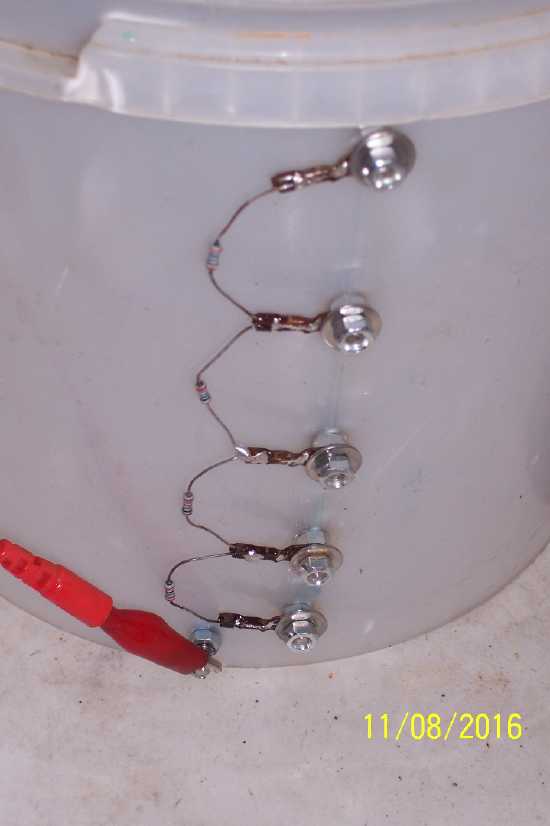

Zur Kontrolle der Widerstandsdekade habe ich aus einem Plastik Eimer ein Prüfgerät gebastelt.
Dazu muss die Zuleitung zum Tank an das Testgerät angeschlossen werden.
Damit können die einzelnen Füllstände abgefragt werden.
Die Spannung die ich gemessen Habe beträgt 4,38 V.
Die Wider stände sind wie Hans richtig erwähnt hat 2,2 kOhm, 1 kOhm, 2 kOhm, 3,01 kOhm.
Erhältlich in der sogenannten E 24 Reihe, mit 5 % Toleranz.
Die Toleranz ist wichtig, da ansonst die nächsthöheren oder niederen Werte eine Überschneidung verursachen und somit ein ungenaues Anzeigen der Messwerte erfolgt.
