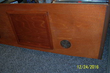

Hallo @ all :drive1:
habe wieder ein bisschen gebastelt und meine Wasserpumpe neu befestigt.
Da sie vorher an der Wand befestigt war, gab es laute Geräusche beim Gebrauch.
Habe sie auf einen Alu-Rohr-Sockel montiert, dami ich die Schläuche unterhalb verlegen konnte.
Auch habe ich alle Schlauchschellen durch meine Konstruktion ersetzt.
Den Sitzkasten habe ich auch mit Multiplex Platten erneuert, sowie den oberen, vorher mit Polster verkleideten Rand erneuert.
Eine Klappe an der Vorderseite erleichtert mir die Kontrolle der Schlauchverbindungen.
Die anderen Arbeiten sind in der jeweiligen Rubrik zu finden.

Hallo, Horst, und wie kann ich das mit der Konstruktion und den "Schlauchschellen ersetzt " verstehen? Sieht ja gut aus. Was sind das jetzt für Schellen? Und mit was und wie hast Du die Holzoberfläche bearbeitet?

Danke, Wilfried, die Schellen sehen aber trotzdem überzeugend aus. So richtig stabil und als ob man sie einfach mit großen Händen auf "Press" zuschrauben kann. Wenn da dann ein richtig dimensioniertes Blech, das etwas überlappend rund um den Schlauch drunter ist, das auch noch bei Druck gleiten kann, dann ist das doch rund schließend. Kann ja noch viel Entwicklungsarbeit drinn sein ..... Aber bis ich die Teile beim nächsten Treffen gesehen habe bin ich lieber erst mal zurückhaltend zu dem Thema. Trotzdem - sieht gut aus.

diese Schlauchschellen gibt es nicht im "Odenwälder Heizungsbau" zu kaufen (@ Franz), da sie alle selbst gemacht wurden.
Durch Jahrzehnte lange Erfahrung in Pneumatik, Hydraulik und Wasserversorgung, habe ich schon viele verschiedene Schlauchschellen gesehen.
Deshalb ist in meine Konstruktion alles Gute eingeflossen.
@ Manni " rundziehende" Schellen sind die meisten verbauten Schellen, aber vergleiche einmal die Klemmlänge der normalen und dann die meiner Ausführung.
Diese Art Schellen werden bei sehr hohen Drücken (Pressluft) verwendet.
