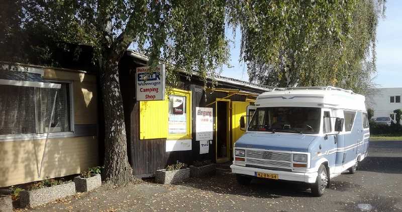

Letzten Donnerstag war ich bei Dieter Eicker , für die Reparatur von unseren Wasser-Heizung.
Zunächst dachte man, dass der Kessel Frostschäden hatte, da die Zündung des Kessels immer aktiv blieb.
Nach Demontage des Kessels, Es wurde Entdekct, dass die Stifte von Entzündungen und Thermoelement nicht gut zeigten, sind diese wieder eingestellt, nach denen der Kessel getestet wurde.
Während der Tests, alles funktionierte gut. Jedoch nach der Montage wollte der Kessel nicht richtig starten.
Die Ursache war im Boilergitter, (Ich hatte ein neues Gitter montiert). Schließlich wird eine (gebrauchte) original Boilergitter montierd. Jetzt brennt der Wasser-Heizung.
Bei meinem Besuch, mir wurde gesagt, dass der Kessel in die Hobby600 eine lange Rauchgas abfluss hatte. Diese Erweiterung problematisch in der Funktionsweise des Kessels.
Wenn ein anderes Boilergitter verwendet wird, kann an die frische Luft Eingang Rauchgas sein. Dann geht den Kessel im Ausfall.
Auch kann der Einsatz von LPG, Probleme in der Funktionsweise des Kessels geben.
Nach dem Ausfall der Kessel, Du musst fünf bis zehn Minuten warten, Da gibt es noch alte, Verbrennungsluft in die Brennkammer des Kessel vorhanden sein.
Das Problem, das ich jetzt noch habe, dass die Kessel, manchmal und manchmal nicht startet, muss gesucht werden an und Abdichtung des Boilergitter.
Später komme ich Daraufhin zurück.
