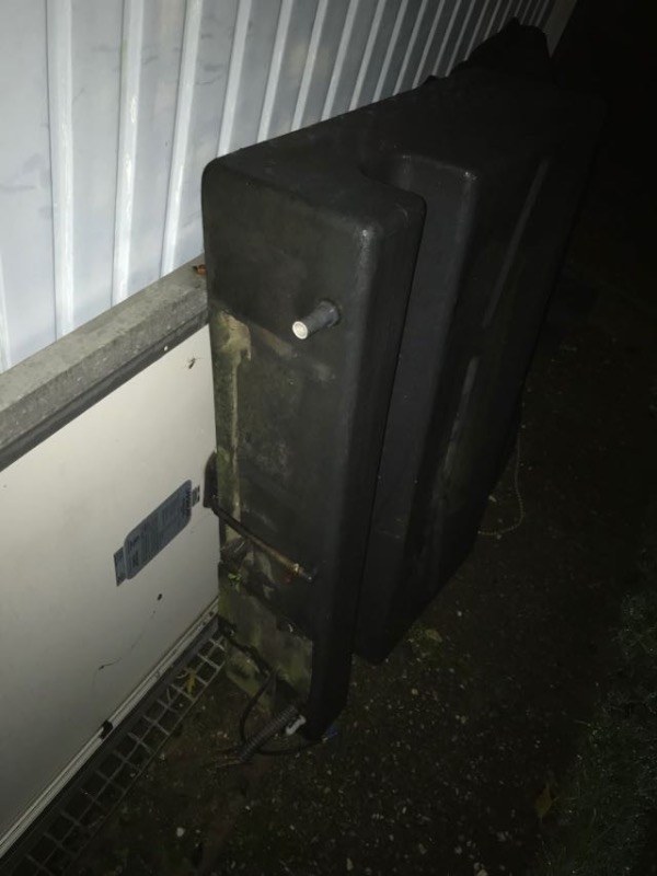

Hallo Frank und Ulli,
die Entlüftung siehst du auf dem Bild in der Mitte. Das dünne Röhrchen.
Ich denke aber, das Problem liegt im Abwasserschlauch des Waschbeckens. Es geht hinter dem linken Radhaus über die Achsenaufhängung, hier sammelt sich der Schmutz.. Sonst müsste das Spülbecken ja auch schlecht ablaufen..
ich würde mal vorsichtig den Schlauch am Tank lösen und mit nem Wasserstaubsauger saugen..

Hallo Frank,
ich bin aber auch Ollis Meinung. Das Problem wird unter dem Fahrzeug liegen. Dort werden die Abwasserschläuche über die Längsholme geführt. Da bilden sich Wassersäcke, in denen sich Schwebeteile, Haare oder auch Speisereste sammeln.

Hi Frank, ich sauge mit einem Nasssauger einfach den Abfluss vom Waschbecken her sauber. Also Waschbecken etwas Wasser rein, dann etwas ablaufen lassen und wenn noch etwas Wasser im Waschbecken steht den Saugrüssel an die Abflussöffnung ranhalten. Dann wird durch das abgelaufene Wasser was im Schlauch sich noch befindet die Leitung sozusagen rückgespült. Bei mir klappt es so wunderbar.
Viel Erfolg....
Viel Erfolg....
