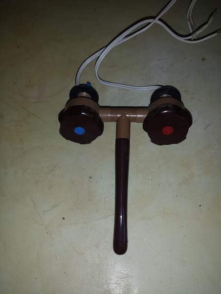

Hallo @all,
ich habe in dem Küchenwaschbecken die Mischbatterie (ich glaube es ist die orginale) von Novo verbaut,
die Mischbatterie habe ich schon 3 mal erneuert und nach kurzer Zeit wird die Mischbatterie wieder undicht und läuft beim Einschalten des Wasserhahns im Bad mit.Nun kann mann die Batterie nicht soweit zerlegen um vielleicht eine Dichtung zu wechseln.Ich weiß keinen Rat, welche Batterie habt ihr denn verbaut?
Gruß aus Vorpommern
Anke und Detlef
Gruß aus Vorpommern
Anke und Detlef

Hallo Anke und Detlef,
das gleiche Problem hatte ich auch gerade und habe es heute behoben.
ihr müsst du runden Drehknöpfe vorsichtig abziehen, darunter befindet sich jeweils ein Mikroschalter,
den man mit einer Spitzengeschwindigkeit herausziehen kann.
der Schalter ist wahrscheinlich kaputt.es gibt diesen zb bei campingplus,
da habe ich Stück für jeweils 6,95€bestellt.
sie kamen nach 2 tagen....
Einfach die Schalter gegen die neue tauschen und es sollte alles wieder funktionieren wie es sein soll.
Viel Glück und Grüße
Sándor
Sándor

Hallo Detlef,
der Mikroschalter schaltet nur die Pumpe ein oder aus! Hörst Du es "klicken", wenn Du einen Hahn öffnest? Es muss auch wieder "klicken", wenn Du abdrehst!
Hast Du eine Tauchpumpe oder eine Druckpumpe?
Viele Grüße
Regina
Viele Grüße
Regina

Hallo Detlef,
also bei unserer Mischbatterie hat es auch geklickt:) Wasser kam aber nur, wenn im Waschraum Wasser angestellt war :1435: :evil: Haben dann auf Rat von "Rentergustav" die Mischarmatur vom Strom abgeklemmt und vorne an der Spüle einen Schalter angebracht, mit dem wir für die Spüle die Pumpe ein- oder ausschalten. Funktioniert bei uns super :daumen2: Wie Du überprüfst, ob es bei Dir auch klappt, frage besser Gustav.
Möchte Dir da nichts falsches sagen - bin Elektrolaie!
Viele Grüße
Regina
Viele Grüße
Regina
