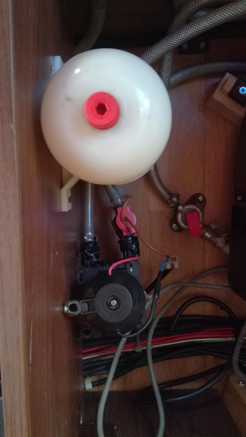

ich habe mich gerade mit dem Thema Pumpe ein wenig auseinandersetzen müssen. Beim großen Funktionstest hab ich mir die Pumpe angesehen und angehört. Verbaut ist eine außenliegende Pumpe mit Drucksensor und einem kleinen Vorratsbehälter im vorderen Sitzkasten, beim Boiler. (siehe Bild)
Beim Test habe ich festgestellt, das die Pumpe den Enddruck nicht bzw. nur sehr schwer erreicht, bzw. nicht, bzw. nach sehr langer Zeit abschaltet.
Wasser kommt eigentlich gut raus, wenn der Hahn geöffgnet wird. Allerdings knörrt die Pumpe schon ziemlich laut, zumindest wenn der Deckel der Sitzgruppe geöffnet ist.
Und da die nicht oder nur nach sehr langer Zeit abschaltet geht mir das jetzt schon auf die Nerven.
Jetzt die entscheidende Frage. Wo würdet Ihr den Fehler eher suchen? Im Druckschalter oder in der Pumpe?
Und wenn man Heute die Pumpe erneuert, ist ja beides im gleichen Gehäuse... Was kauft man?

es gibt verschiedene Arten von Druckpumpen; entweder mit Membranen oder mit Zahnrädern.
Membranen können Risse bekommen, Zahnräder können verschleißen. Je nach Typ der Pumpe bekommt man Ersatzteile oder keine. Meist muss die Pumpe getauscht werden.
Neben den passenden Schlauchanschlüssen musst Du auf den max. Druck der Pumpe achten. Der Boiler verträgt z.B. max. 1,7 bar. Die Fördermenge richtet sich nach Deinen persönlichen Bedürfnissen. Je mehr l/min, desto teurer.
Ichwürde übrigens nur Pumpen der Firma Shurflo verbauen.

Hallo Dirk :drive1:
was ist es für eine Pumpe?
Membran oder?
Eine Zahnradpumpe kann ich mir nicht vorstellen, da damit ein zu hoher Druck möglich wäre.
So wie auf dem Bild zu erkennen ist, hast du einen sogenannten "Windkessel" vorgeschaltet. (Der weisse Behälter)
Dieser Behälter dient nur zur Stabilisierung des Druckes und darf kein Wasser enthalten
Da Wasser nicht komprimiert werden kann, nimmt man einen luftgefüllten Behälter, damit ein konstanter Druck aufgebaut wird und die Pumpe nicht ständig einschalten muss.
Wie Wilfried schon schrieb, kann der Boiler keinen hohen Druck vertragen.
An deiner Stelle würde ich die Pumpe zerlegen und die Membrane auf Risse überprüfen.
Auch würde ich den Drucksensor bzw. den Druckschalter überprüfen.
Da der Druckschalter ausserhalb der Pumpe sitzt kannst du mit einer Luftpumpe den Schaltlevel herausfinden.
Anhand der Pumpendaten kann man vielleicht auch Ersatzteile von der Herstellerfima erhalten.
Membran oder?

und erst einmal vielen Dank für die Antworten. Ich habe mir jetzt erst einmal mein weiteres Vorgehen überlegt.
Ich werde das komplette Wassersystem jetzt spülen, entkalken (falls welcher drin ist), desinfizieren und "Winterfest" machen.
Wenn das Wasser dann draußen ist, werde ich die Pumpe ausbauen und mir mal genau ansehen, ggf. auch zerlegen. Gleiches auch für den Druckschalter.
Danach sehe ich dann weiter und kann in Ruhe Ersatzteile besorgen. Und in der Zwischenzeit habe ich ja noch ein paar andere kleine Baustellen.
