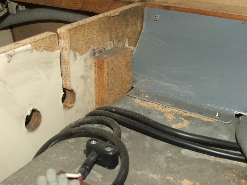

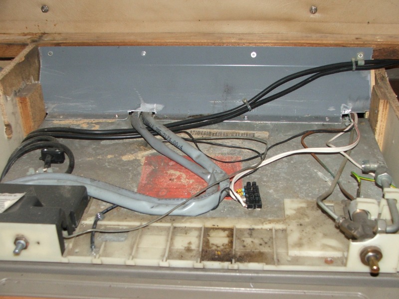

Re: Kühlschrank Gas Anschluss herstellen
08 Jan. 2019 09:47
Hallo Dirk,
Du musst auf jeden Fall die Spüle abbauen. Dann kommst Du von oben an den Kühlschrank. Dort befindet sich rechts der Gasanschluss. Dort schließe ich zum testen den Gasschlauch einer Flasche an.
(Am besten baust Du den Kühli komplett aus und testest im Keller. Dort kannst Du ihn auch auf den Kopf stellen) Kleiner Tipp: Erweitere die Bohrung für die Gasleitung der Spüle zu einem Schlitz nach oben. Dann brichst Du Dir nicht die Finger, wenn Du die Gasleitung an dem Kocher abklemmst.
