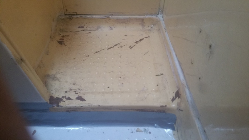

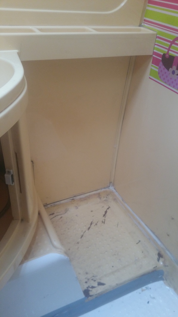

ich bin gerade dabei eine Thetford C263S ein zu bauen. Bisher war nur ein PortaPotti drin. Die Duschtasse ist wohl schon länger kaputt weil der gesamte untere Raum mit Folie und Klebestreifen beschichtet ist, auch der Ablauf ist mit Folie überklebt. Das macht mir nichts aus denn duschen wollen wir garnicht drinnen, aber es soll eine komfortable Toilette rein. Seit dem Schlaganfall vor einem Jahr ist meine Frau viel auf der Toilette und die soll etwas höher sein, Zuhause haben wir auch eine Sitzerhöhung zum leichteren Aufstehen.
Also baue ich die auf den Absatz auf dem das PortaPotti stand. Auch der Rand dieses Absatzes ist gebrochen, das sah ich aber erst als ich die Klebestreifen dort abgezogen habe. Im linken Bereich ist alles weich und nicht standfest, daher habe ich dort weiter eingeschnitten und das Plastik der Wanne so weit angehoben bis ich das Holzbrett auf der rechten Seite gesehen habe.
Ich will nun eine 1cm wasserfeste Sperrholzplatte ( 40 X 50mm an Konturen angepaßt ) aufschrauben auf die ich dann die Toilette schraube. Hinten werde ich dann eine geeignete Abdeckung bauen.
Nun meine Frage:
Ist die unter dem Absatz gefundene Holzplatte fest genug und mit dem Fahrzeug verbunden das sie meine Adapterplatte sicher tragen kann?
Um das selber überprüfen zu können müßte ich ja das ganze Plastikteil heraus sägen und das würde ich mir gerne ersparen.

13 Juli 2019 20:24 - 13 Juli 2019 20:25Hallo Herbert,Herbert schrieb: Ist die unter dem Absatz gefundene Holzplatte fest genug und mit dem Fahrzeug verbunden das sie meine Adapterplatte sicher tragen kann?
das Problem bei diesem Podest ist eigentlich, dass es nicht über die gesamte Breite der Toilette geht und auch nur spärlich verschraubt ist.
Anhang DSCF4146.JPG wurde nicht gefunden.
Ich für meinen Teil hatte das WC anfangs auf der Duschwanne verschraubt. Da aber die in FR hinteren Schrauben nur um Kunststoff saßen, habe ich mir durch die Belastung der Toilette die Duschwanne letztlich komplett zerstört (gerissen).
Anhang DSCF4140.JPG wurde nicht gefunden.
Da wir eh nicht im Wohnmobil duschen, habe ich mir aus 16er Siebdruck eine ordentliche Konstruktion gebaut.
Anhang P1030731.JPG wurde nicht gefunden.
Dadurch ist auch das Problem mit der Rundung in der Seitenwand und dem originalen Spülkasten beseitigt.

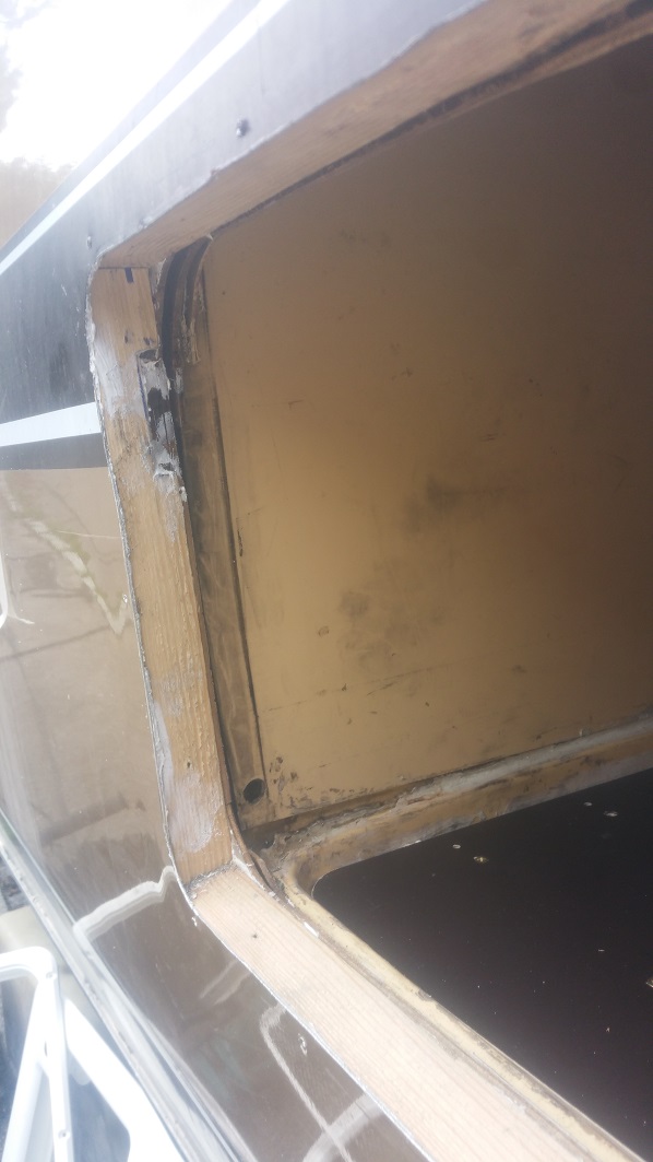

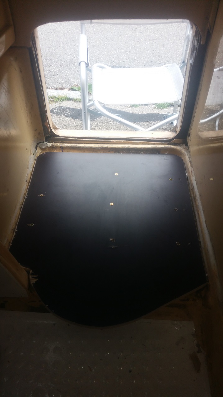

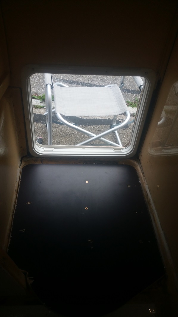

ich habe also das Podest vorsichtig geöffnet und darunter einen windigen kleinen Sperrholzabsatz gefunden der überhaupt nicht befestigt war.
Jetzt habe ich 2 solide Kanthölzer mit 8 cm Höhe auf den Boden geschraubt und oben drauf eine 12mm Siebdruckplatte mit einem Abstützklotz auf dem Kotflügel.
Darauf kann nun die Toilette sicher verschraubt werden.
Zuerst will ich aber die Servicetür machen das die Toilette auch dazu fluchtet.

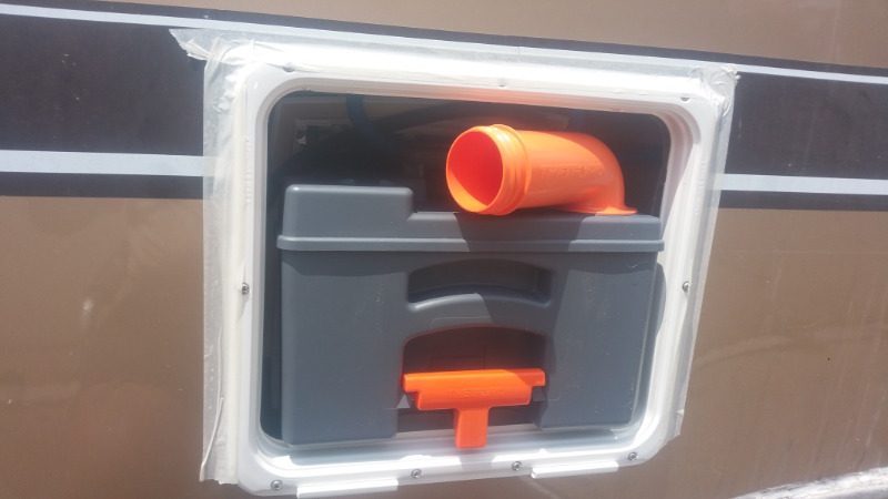

Das Loch ist rein gesägt, der Klappenrahmen passt aber ist für diese große Wandstärke nicht ganz geeignet.
Von innen schaut mich die alte Verkleidung beleidigt mit einem cm-breiten häßlichen Spalt an. Der läßt sich auch mit Dekalin nicht ordentlich verstecken. Da hab ich versuchshalber mal den Außenrahmen der Serviceklappe rein gesetzt, der würde perfekt passen.
Nun versuche ich über den Händler, der mir die Klappe verkauft hat, dies Teil einzeln nach zu bestellen. wenn das da ist kann ich die Teile alle eindichten und die Toilette fertig installieren.
