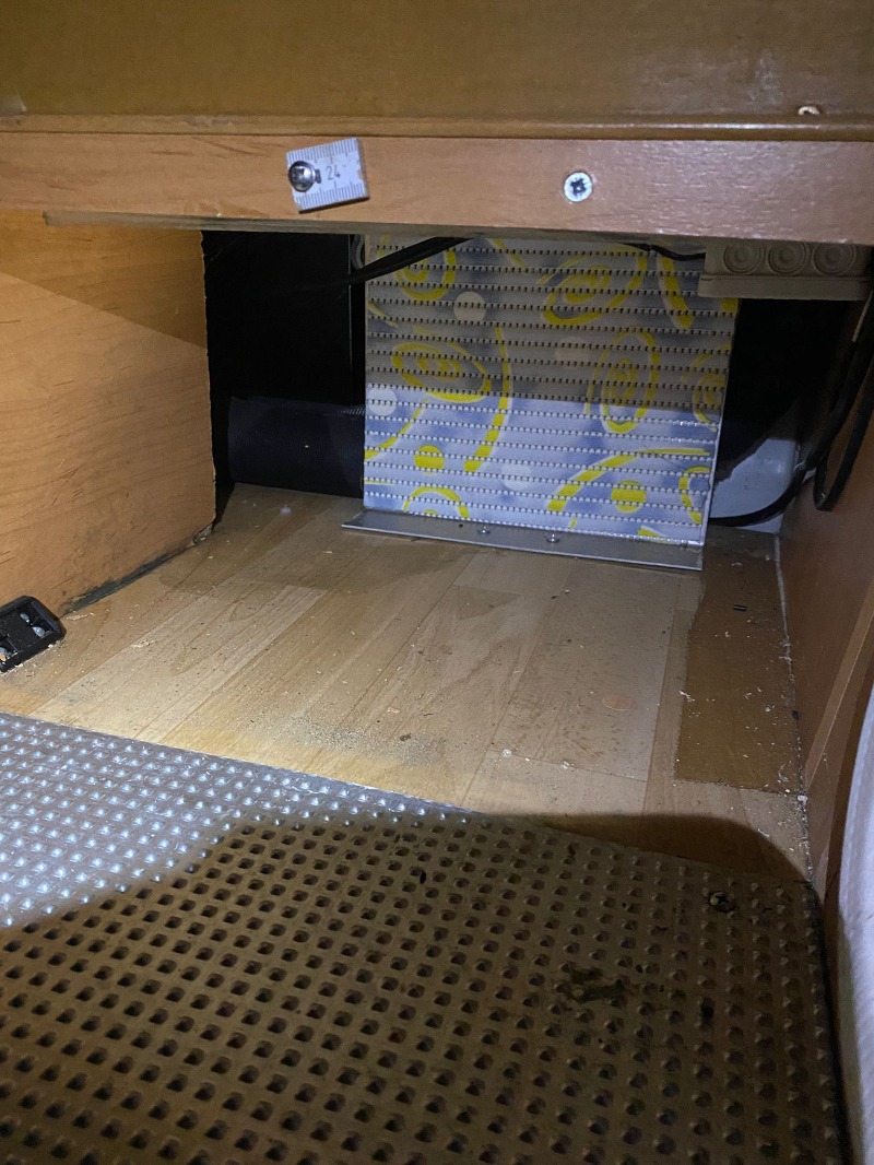

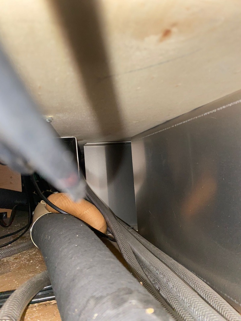

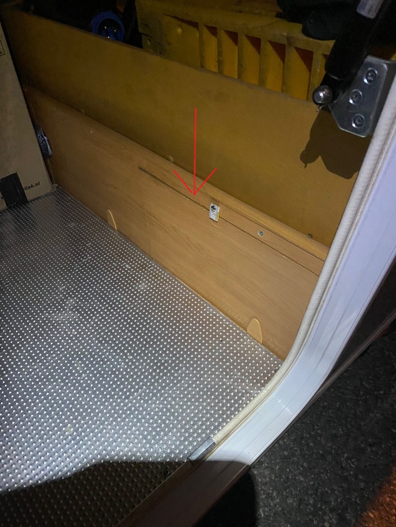

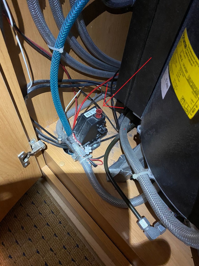

ich habe jetzt ein paar Fotos gemacht.
Sehe ich das richtig, dass das die Wasserpumpe ist? Ich dachte bisher, dass die auf jeden Fall immer im Wassertank ist.
Was ist das dann für eine Pumpe? Hat die Vor-/Nachteile?
Fotos von der ominösen Luke im Stauraumfach hinten hätte ich auch angehängt. Wurde, glaube ich, nachträglich eingebaut.
Anscheinend wurden hier Schläuche verlegt.
Herzlichen Dank für Deine/Eute tatkräftige Unterstützung.
Stefan

also das ist eine Druckpumpe. Im Gegensatz zur Tauchpumpe wird diese außerhalb des Wassertanks verbaut. Wie auf dem Bild zu sehen, ist sie in der Nähe des Boilers verbaut. Dort sitzt sie auch meistens. Vorteil ist oftmals der höhere Wasserdruck bzw. , wenn noch ein Druckausgleichsbehälter verbaut ist, ein gleichmäßiger Druck. Nachteil, wenn irgendwo ein Leck ist, pumpt die Pumpe Wasser, bis der Tank leer, und das Wohnmobil voll ist. Durch entsprechende Schaltung kann man dem aber vorbeugen.
Da ich den Typ 3 nicht kenne, weiß ich nicht, wofür dieser Stauraum dient, oder ob er nachträglich eingebaut wurde. Auf dem vierten Bild sind Heizungs- und Wasserleitungen zu sehen.

ich bin zwar nicht Wilfried, trotzdem... das Teil was du eingekreist hast, ist ein Sicherheitsventil, was ab ein paar Grad über Null, ich meine es sind ca. +8 Grad, den Boiler entleert, damit dieser nicht kaputt friert. Du hast warscheinlich, wie ich jetzt in meinem Neuen auch ein Kombigerät, also Heizung und Boiler in einem.
Gib doch mal Wasser in den Tank, dreh einen Hahn auf und suche das Geräusch. Oder: Wieviele Kabel gehen in/an deinen Tank? Ein oder Zwei? Oder mach mal ein Foto vom Tank von Oben und stell es hier rein.

was dort auf dem Bild von Stefan eingekreist ist, ist nie und nimmer eine Pumpe. Das ist ein Sicherheitsventil, das zur Entleerung des Boilers bei Frostgefahr dient. Der rote Knebel oben drauf kannst du nach oben ziehen, dann ist das Teil zu, bis auf wenns zu kalt wird, oder nach unten drücken, dann ist das Ventil offen und der Boiler wird entleert..

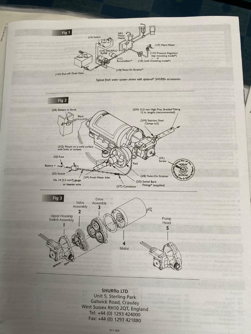

bei dem markierten Teil auf Deinem ersten Foto handelt es sich um das Frostschutzventil des Boiler. Eine Druckpumpe4 sieht so ähnlich aus: www.shurflo.de/
Bei der Klappe würde ich auch auf eine nachträglich eingebaute Service(?)klappe tippen. Vielleicht hat auch jemand nur ein "Geheimfach" gebaut.

hier ein Bild von meine Shurflo Druckpumpe
Das Problem mit dem ungewollten leer pumpen, habe gelöst indem ich nach wie vor Wasserhähne mit Schalter nutze.
Die Pumpe läuft nur an, wenn ein Wasserhahn geöffnet wird, also wie bei der Tauchpumpe

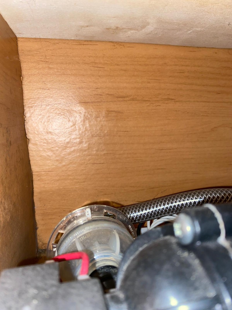

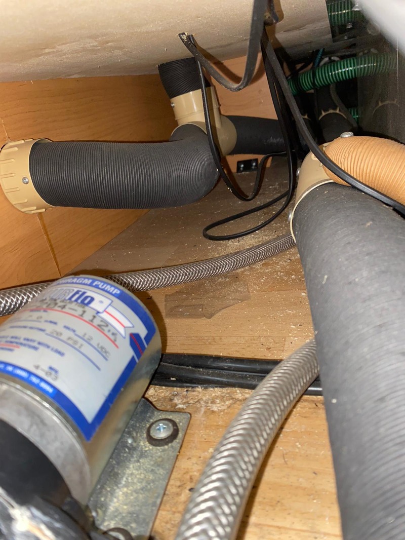

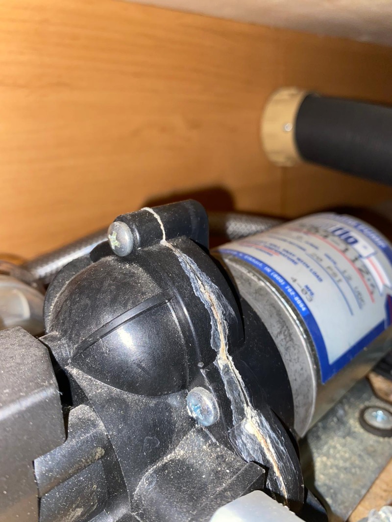

ich bin fündig geworden! Wer suchet der findet:
Bin zuerst nach Gehör, und meinte, die Pumpe ist unter dem Boiler verbaut.
Fotografierte aber dann noch auf gut Glück in der Luke im Stauraum blind "um die Ecke" und siehe da: hier ist die Pumpe!
Ich werde im Frühjahr mal die Verkleidung abbauen und mir das näher anschauen. Vielleicht ist das "Geheimfach" ja auch zum Verstauen
einer Ersatzpumpe gedacht. Von der Größe würde es passen.
