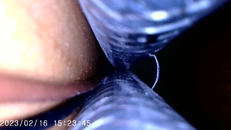

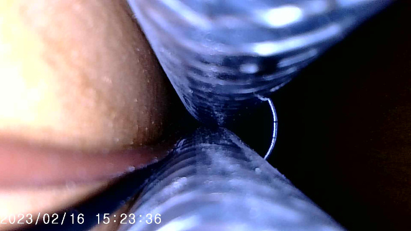

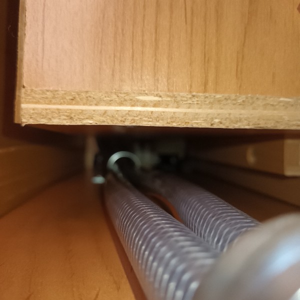

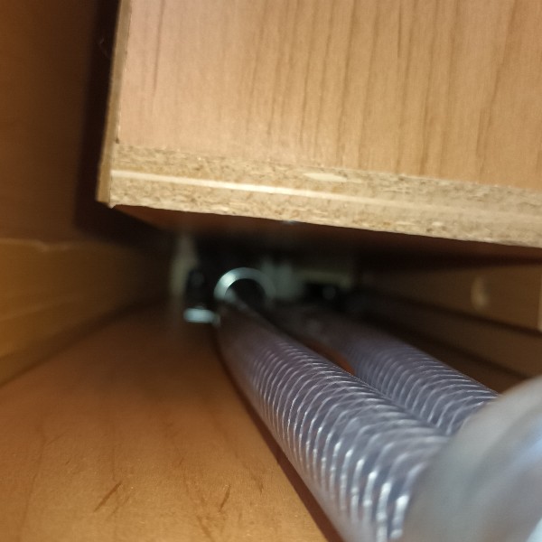

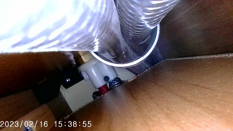

Jetzt wieder zu Hause, habe ich mir ein Endoskop besorgt und mal reingeschaut in die vielen Ecken.
Das ist kaum hinzukommen, oder das ganze Bad auszubauen...
Leider habe ich keinen "wasserplan". Frischwassertank und Trumaterma sind übereinander im Doppelboden unter dem Bett hinten links verbaut.
Ich konnte ich feststellen, ob die Leitungen, die in der WC-Klappe sichtbar sind zuerst zum Waschbecken laufen und es dort nochmals einen Abzweig Richtung Dusche gibt.
Alles sehr solide "verbaut"...

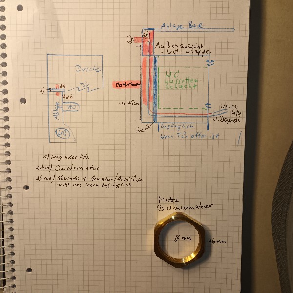

Ich hoffe die beigefügten Bilder helfen weiter; auch meine handgestrickte Zeichnung.

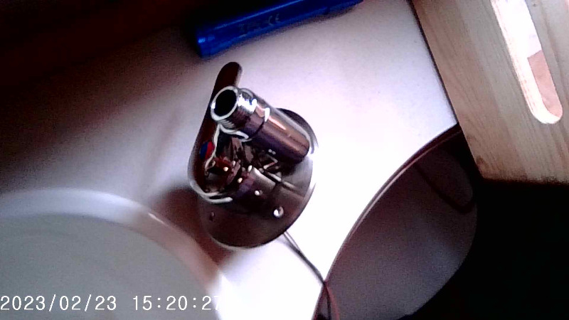

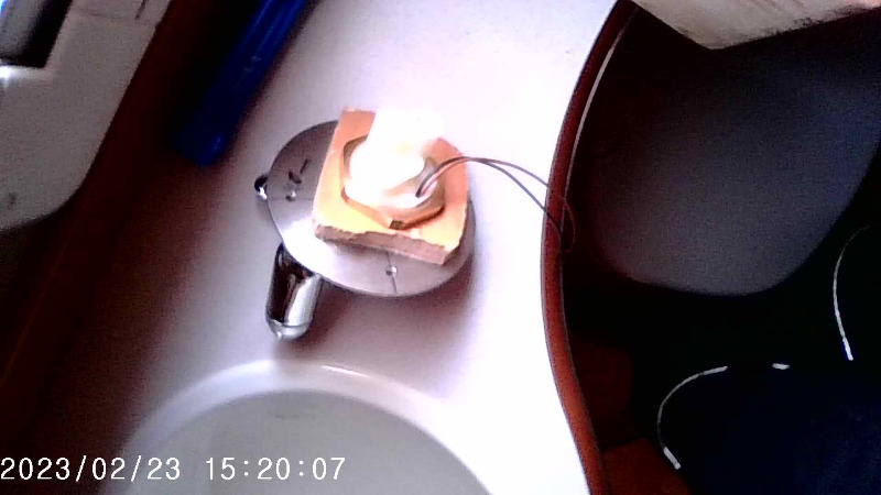

Re: Aktenzeichen Ersatz Duscharmatur "ungelöst"
02 März 2023 16:22 - 05 März 2023 15:56

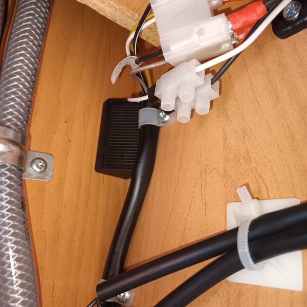

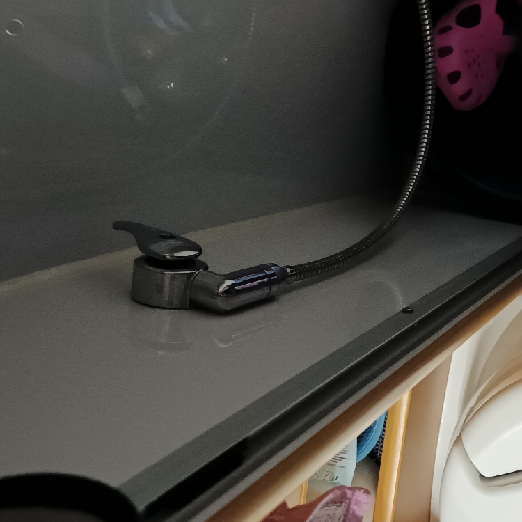

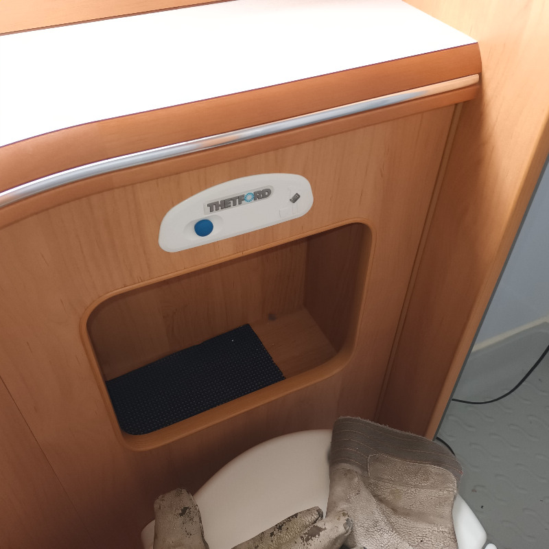

Liebe Mitleserinnen und Mitleser,es ist vollbracht. Die neue Armatur ist montiert.Die Wasser- und Stromzuführung läuft vom WC-Schacht her (siehe Anfangsbilder) nach oben und macht eine Schleife in einem Hohlraum, der sich hinter der Thetford-Blende (Spülknopf)befindet. Mangels besserem Wissen habe von der Dusche her die Armaturaufnahme ausgesägt. Nach Bohren mit einem 8 mm Holzbohrer war eine kleine Handsäge gefragt. Eine Stichsäge ist zu groß. Vielleicht funktioniert eine elektr. Minisäge, wie sie Modellbauer benutzen. So etwas habe ich mangels Bedarf nicht.Die Armatur kann dann Richtung Dusche herausgezogen werden; Wasserleitungen und Kabel sind lang genug.Die Anschlussstücke der Schläuche habe ich auch erneuert, sind bei der Armatur dabei, ebenso die kleine Stecksicherung, damit sich die Schläuche nicht aus der Armatur lösen können,Eine schwierige Sache war das Einbringen der Gewindemuffen (4mm, 16 mm lang, Edelstahlschrauben, 8 mm Bohrung). Ich hatte dies wg. einfacherer Demontage so geplant.Besser sind Edelstahlholzschrauben, weil sich dies in der ca. 16 mm dicken Leichtbauholzholzplatte einfacher gestaltet. (Hinterher ist man schlauer..) Anm.: Evtl. bietet sich an, sich von Seiten der WC-Blende Zugang zu verschaffen, ist aber vermutlich eher für kleinere Hände geeignet. Für die Befestigung habe ich im Netz eine 4 mm starke, mit einem 42 mm Loch versehene Edelstahlblende besorgt. Gibts leider nicht mit vorgebohrten Schraubenlöchern.Hier ist eine Standbohrmaschine hilfreich.Die Blende trägt die Armatur und ist mit 4 Schrauben befestigt.Abgedichtet habe ich mit dauerelastischem Sanitärkitt und einem umlaufenden, aufgeschnittenen, transparenten 12mm Wasserschlauch.Ob alles funktioniert, wird der Fahrbetrieb zeigen.Herzliche GrüßeKlaus-Jazzer2004-
