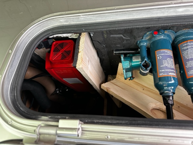

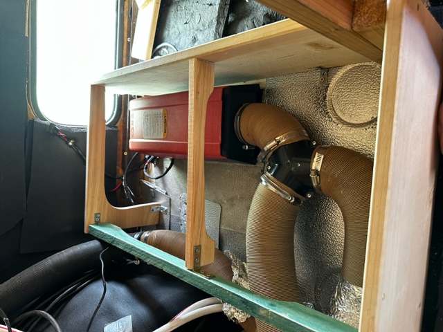

Ich glaube nicht das du an diese Stelle genug Platz für eine Diesel Standheizung hast. Ich hoffe du kannst anhand dieser Fotos dir ungefähr denken wie groß der Platzbedarf ist.
Letzte Änderung: 08 Feb. 2024 20:22 von Schorschi.

danke für Deine Info/Bilder. Den meisten Platz nehmen die Rohre zur Wärmeverteilung ein. Ich wollte die Warmluft direkt aus dem Kasten an der kurzen Seite umgelenkt in den Raum blasen. Die Frischluft könnte seitlich aus der ehemaligen Abgasführung des Speichers übernommen werden. Die Abgase können dann nach unten abgeführt werden, wo vorher das Wasser Ablassventil saß.

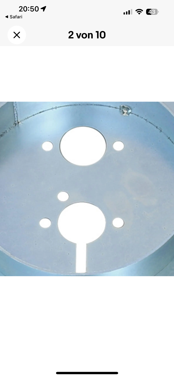

Servus. Ich glaube dass du dich da in etwas gdanklich verrenst das so nicht funktionert. Schau dir bitte da Foto an. Darauf siehst du den Aufbau einer Standheizung von unten gesehen. Die Metalplatte kommt auf die Karroserie, darauf dann die Standheizung. Die zwei runde Öffnungen sind einmal frische Luft VON AUßEN und einmal der ABGAS. Dann das andere kleine Röhrle ist die Diesel zuleitung. Das alles kommt von unten oder von der seite je nachdem wo du deine Standheizung positionieren möchtest. So wie du das gedacht hast wird mit diese Art der Dieselstandheizung nicht funktionieren. Das sich Diesel Standheizung bewähren würde kann ich nur bestätigen. MEine ist 5 KW stark, dann kannst es dir denken wie lange es dauert bis Schorschi innen warm ist in Bad,Wohnraum und vorne...noch keine 10 minuten.

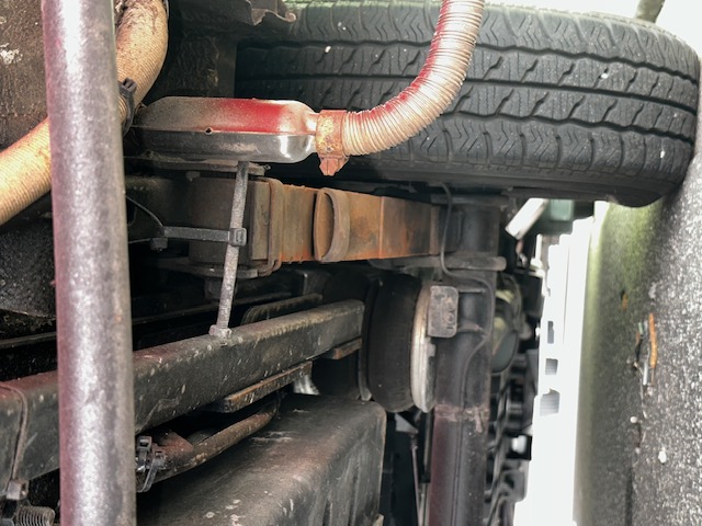

Beinahe hätte ich vergessen zu erwähnen,du brauchst auch draußen bissle Platz für die Dieselpumpe die unbedingt in einem 45 grad Winkel zu vetrbauen ist (wegen der entlüftung). Strom brauchst du auch,etwa 12A werden zum anglühen benötigt,danach viel weniger. Diesel nimmst am besten direkt aus dem Original Dieseltank an der Saugleitung mit einem Y stecker...Da gibt es zwei: Die Entlüftung des Tanks und die Saugleitung,also bitte nicht verwechseln...

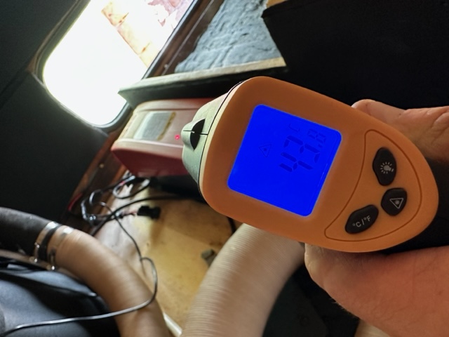

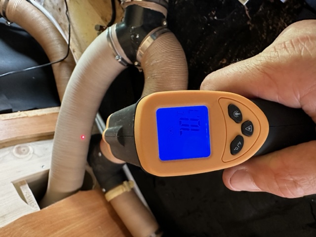

Anbei noch paar Fotos . Vielleicht nervt das aber ich versuche es dir so zu vermitteln. Daran siehst du wie warm die Heizung und die Rohre werden wenn die Heizung volle pulle läuft. Ob der kleine Kasten,denn du gedacht hast,dann dafür der richtige Platz ist, bezweifle ich, da du an der Stelle nicht für die notwendige belüftung sorgen kannst. Und deine Elektrogeräte werden ohnehin beim Betrieb warm,da brauchen die keine zusätzliche Wärme durch die Standheizung. Ich habe unter der Bettplatte mehrere 68 mm große Öffnungen gemacht. Jetzt wird die Matratze von unten nicht mehr kalt, also eigentlich angenehm warm im Winter wenn die Standheizung läuft. Die Wärme verteilt sich im Bunker und geht natürlich nach oben. Also wenn Standheizung dann kommt es auf die richtige stelle an. Weist was ich meine...

Ok, jetzt verstehe ich was Du meinst. Ich hätte nicht gedacht dass die Dieselheizung so heiß wird. Da wird sich die Hitze dann im Kasten sehr stauen.
Mein Gedanke ging in diese Richtung, weil ich schon Bilder sah, wo die Standheizung offen hinter dem Befahrersitz installiert war.
