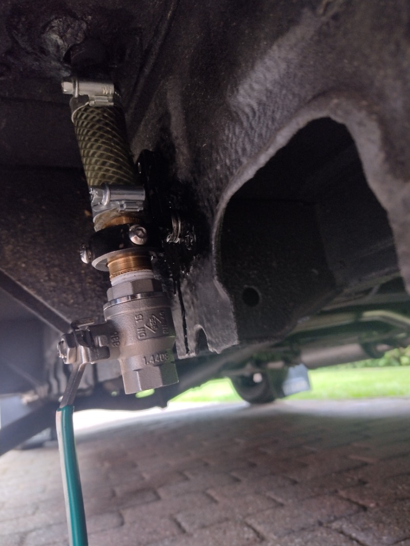

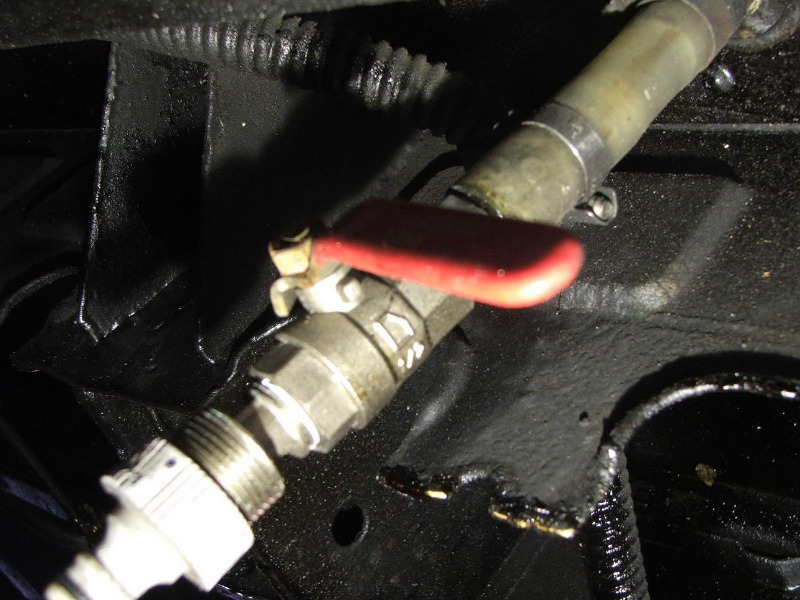

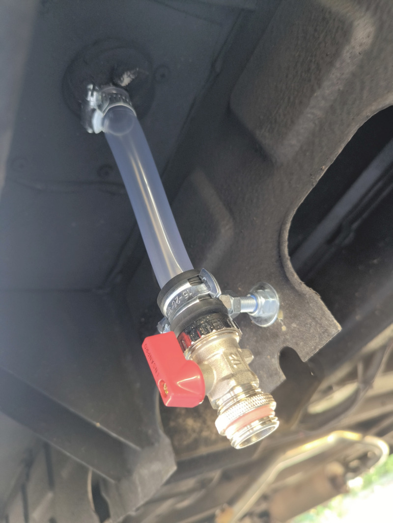

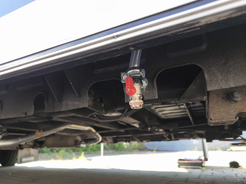

Re: Restwasser im Frischwassertank
17 Juli 2024 20:48
Hallo Andre,
habe alles was ich dafür brauche auf meinem Dachboden gefunden.
Ein Stück passenden Schlauch ca. 100mm lang, 2 Stück Schlauchschellen,ein kurzes Stück Gewinderohr und den Kugelhahn.
Dann noch einen Stellring an ein Stück Flacheisen geschweißt und an das seitliche Blech angeschraubt.
Mit freundlichen Grüßen
Günther
Günther
Folgende Benutzer bedankten sich: AISHO
