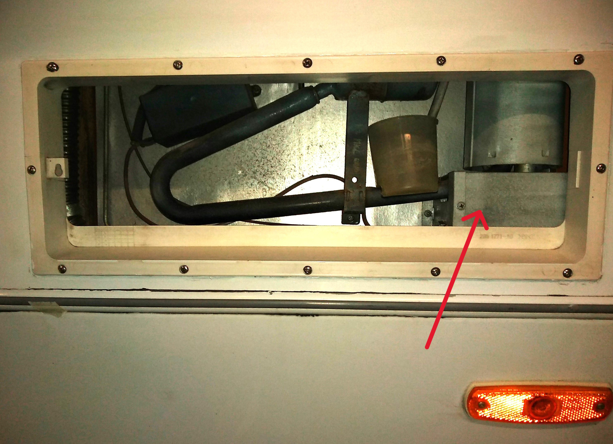

Die Düse freilegen und reinigen hat bei mir gereicht. Reinigen mit Bremsenreiniger und Vollgas mit Pressluft ausblasen. Der Gasverbrauch auf der Elsfleth-Tour mit Kaffee-/+Kochen, Heizen und 3 Tage Kühlschrankbetrieb lag bei 5,5kg. Der schwarze Fleck ist vom Abgaskamin, der sichtbar wird, wenn das rechte Gitterteil ober ausgebaut ist - der kleine 20er Rohrstummel ist das Endrohr, sozusagen.

im Prüfbuch sind 30 mbar eingetragen und es gibt nirgends, auch nicht in den ganzen Prüfberichten, einen Nachtrag.
Ich hab beim Kühli und dem Truma Kombigerät nachgesehen. Die haben 30 mbar. Also ist die Sache klar, daß der Druckminderer (illegal?) falsch ausgetauscht wurde.
Ein Caramatic SafeDrive Plus ist bereits unterwegs und Prüftermin mit Eintrag ins Prüfbuch ist nächsten Freitag.
Damit werden auch die Spuren am Kamin und der zu hohe Verbrauch nicht mehr auftreten, da durch den zu hohen Druck die zu kleinen Düsen das Gas nur unvollständig verbrennen konnten.
Trotzdem werde ich wohl noch dieses Jahr auf Kompressor umsteigen. Der refinanziert sich zum Teil durch den wegfallenden Gasverbrauch.

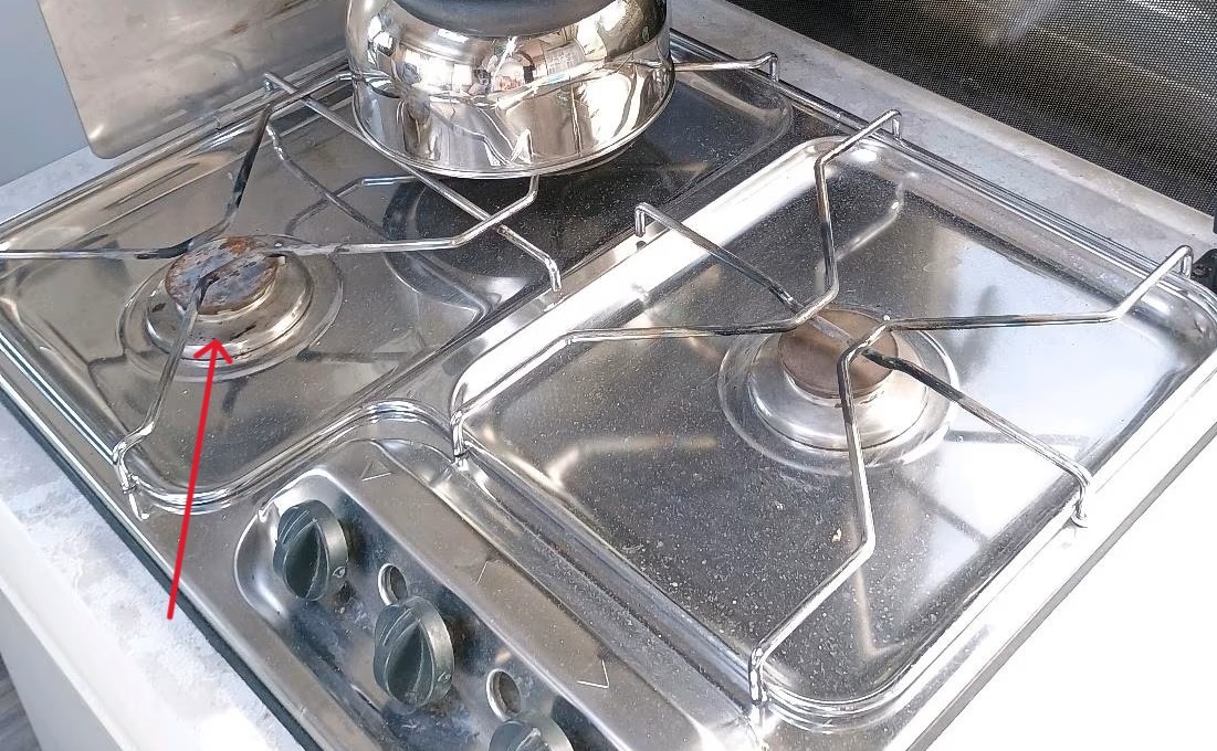

nachdem jetzt die Caramatic Safedrive Plus eingebaut und ins neue Prüfbuch eingetragen ist, hab ich das Kochfeld mal getestet.
Der große Brenner funktioniert sehr gut; ich vermute mal, daß fast nur der verwendet wurde. Die beiden kleinen haben ne Weile gebraucht, bis sie aus allen Löchern gebrannt haben, allerdings scheinen mir die Flammen zu klein. Deshalb denke ich, daß die etwas verdreckt sind. Das Problem dabei ist, daß die Schrauben der Abdeckungen wohl noch nie gelöst wurden und deshalb eingebrannt sind.
Wie kriege ich jetzt die beiden kleinen Brenner einigermaßen gereinigt? Hat jemand ne Idee?

ich weiß nicht, woher deine Einschätzung hinsichtlich des Gasverbrauchs kommt.
Nach unserer Erfahrung ist der Brenner vorne der zum Kochen, die beiden anderen eher zum "köcheln" und warmhalten..

wenn das tatsächlich so sein sollte, wäre das eindeutig eine Verschlechterung. Bei meinen beiden Vorgänger-Hobbies waren die beiden hinteren Brenner zwar schwächer, aber trotzdem vollwertig zum Kochen (halt kleineres Geschirr) geeignet.

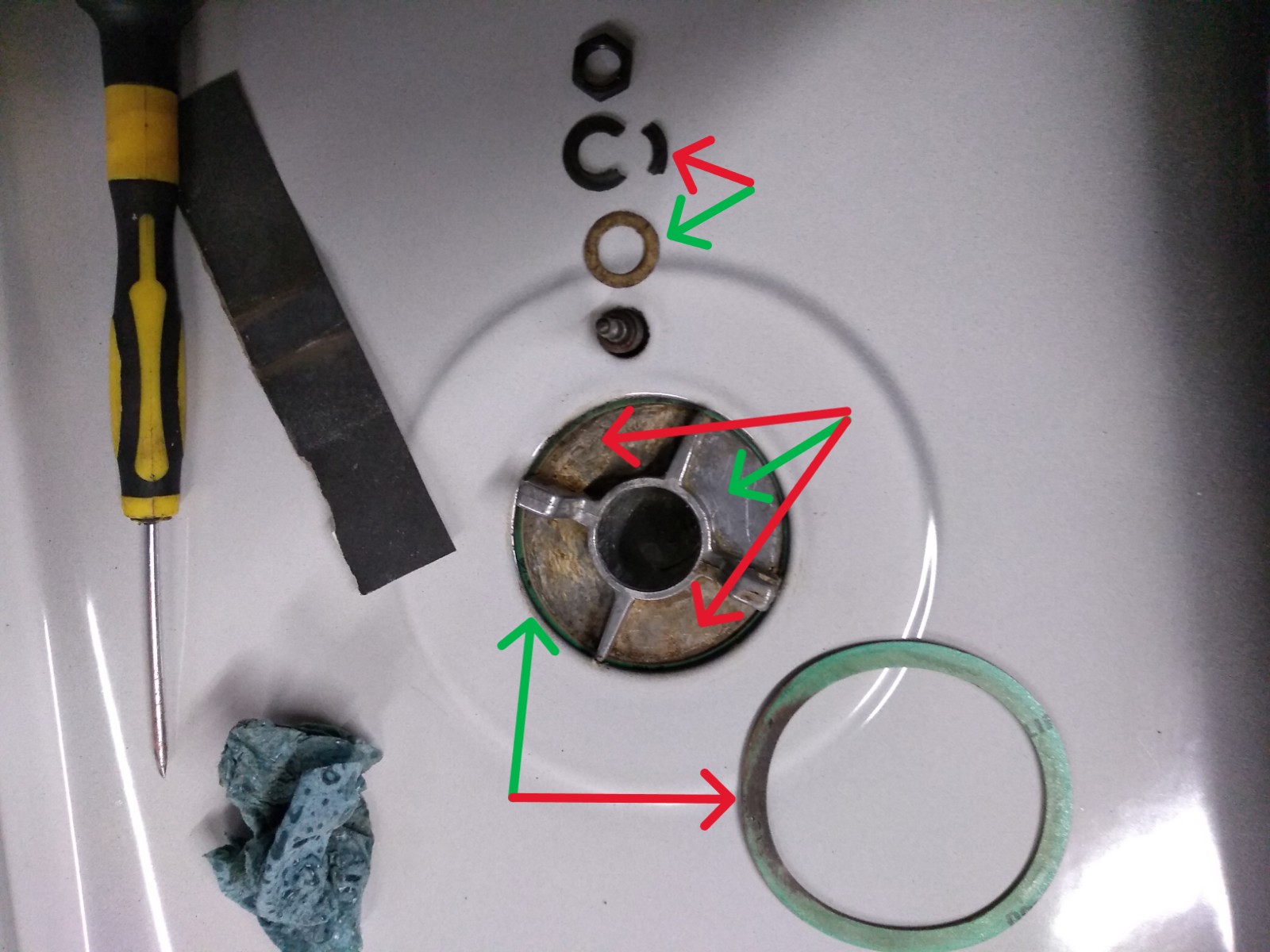

Bei der Gasprüfung vor 3 Jahren hatte sich der Prüfer über das schlechte Flammenbild beschwert, es war ihm zu gelb und zündete recht zögerlich - ich meine vorne und rechts. Deine Aussage:
Rot ist ALT, Grün ist NEU oder gereinigt. Die Brenneraufnahme habe ich mit Schleiffließ und 400er Schmirgel, den Brenner in der Ultraschallwanne mit einer Essigkonzentrat/Spüli/Wasser-Mischung sauberbekommen.
Die große Dichtung war 3-teilig und verklebt (das Ergebnis vom Umkippen der Cappo-Tasse ins Kochfeld). Den Brenner vorne mußte ich tauschen, weil die Löcher nicht alle sauber wurden.
Das Flammenbild ist seitdem nun nicht nur gleichmäßiger und blau, sondert alle drei zünden mit einem "PUFF". Deiner müßt so (wie in der "kleinen Anzeige" Nr. Hobby600 Bj 1998 zu verk - Norden) ausschauen, aus Edelstahl, oder? Der hat scheinbar auch nur links-vorn gekocht.
Soweit erstmal. Falls Du ein Ultraschllgerät brauchst - ich wollte sowieso noch ins Taubertal zu Besuch kommen. Kann ich mitbringen.
Grüße und Servus, Michi

leider sieht das Kochfeld bei der Linie D etwas anders aus und hat auf den Brennern jeweils einen verchromten Deckel, die mit jeweils 2 Schrauben befestigt sind. Diese sind nach den vielen Jahren natürlich festgebrannt und nicht mehr zu lösen. Deshalb kann ich auch die Brenner nicht ausbauen.
