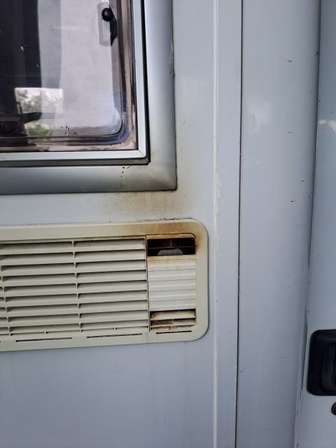

Hallo @all,
nachdem ich den "Neuen" nicht rechtzeitig zum Treffen reisefertig bekam und die Arbeiten sich noch mit einigem Chaos bis zum Freitag der nachfolgenden Woche hinzogen, schafften wir es gerade so am Samstag um 12:00 Richtung Bretagne aufzubrechen. So kamen wir am Sonntag um Punkt 17:00 zum vereinbarten Essen mit unserer Tochter und den Teilnehmern des 2. Hundeferien-Trainingseminars in der Bretagne an.
Wir hatten zwar immer noch keinen Strom und somit kein fließendes Waseer und abends kein Licht, aber das hab ich die nächsten drei Tage hingekriegt.
Was wir interessanterweise hatten, war der Kühlschrank auf Gas inklusive Innenbeleuchtung, elektrischer Steuerung und elektrischer Zündung. Offensichtlich läuft der gesamte Kühli, außer der elektrischen Heizpatrone, auf der Starterbatterie.
Nur der Gasverbrauch war enorm!! Wir haben pro Tag ca. 4 ltr. Wasser gekocht, ca. 30 Min. auf einer Flamme (kleine Stufe) gekocht und mit dem Betrieb des Kühlis 1 kg Gas pro Tag verbraucht. Dabei ist mir aufgefallen, daß oberhalb des Kamins eine leichte Braunfärbung (Teer?) entstanden ist.
Das wäre alles nicht so schlimm, denn wir hatten ja inzwischen Strom und nachdem wir unsere 10kg Gas verbraucht hatten, mußten wir ja nur Gas und einen Frankreich-Adapter kaufen. Dachten wir. Nach der gefühlt 10. Verkaufsstelle für Gas (Tanke, Supermarkt, Womohändler, Yachtausrüster, Campingplatz) gaben wir dann auf, gingen zum Essen in Restos und beschlossen, daß die geplante Urlaubsfahrt eine Testfahrt ist, wir einige Punkte auf die To-do-Liste setzen können und die Testfahrt beenden.
So sind wir jetzt also wieder zuhause. Die ersten Teile sind bestellt und wir arbeiten an unserer To-do-Liste.

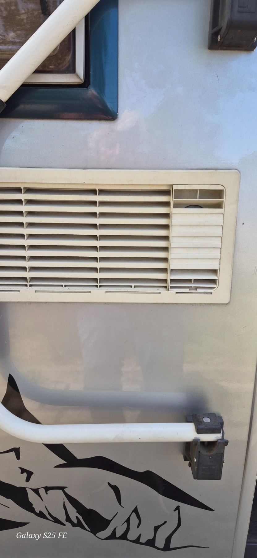

09 Juni 2026 09:49Moin Günter,Offensichtlich läuft der gesamte Kühli, außer der elektrischen Heizpatrone, auf der Starterbatterie.
das ist nicht der Fall! Der Kühlschrank liegt nur vor dem Hauptschalter der Aufbaubatterie - zumindest bei unserer Ho04.
Da wäre schon interessant, welche Geräte verbaut sind. Unser Kühlschrank RM7651L verbraucht 380g/24h. Im Sommer haben wir mit Kochen und Warmwasser noch nie mehr als eine 11 kg-Flasche in 14 Tagen Urlaub verbraucht. Was meinst Du mit " leichte Braunfärbung " oberhalb des Kamins? Unser Kühlschrank hat keinen Kamin.Nur der Gasverbrauch war enorm!!
Hauptsache die To-do-Liste wird nicht zu lang.Die ersten Teile sind bestellt und wir arbeiten an unserer To-do-Liste.

Tja, wie das so ist mit den To-do-Listen; oben streicht man weg und unten schreibt man hin. Vor allem nach einer sogenannten Testtour.
Nun, das würde aber Sinn machen, denn falls die Aufbaubatterie wirklich leer ist, würde er trotzdem vollumfänglich mit Gas laufen; ansonsten nicht.das ist nicht der Fall! Der Kühlschrank liegt nur vor dem Hauptschalter der Aufbaubatterie - zumindest bei unserer Ho04.
Bei uns ist der RM740L verbaut.
. . . und was macht Deiner mit den Abgasen . . .
Irmgard und Günter

das sieht wirklich nicht gut aus. Da würde ich erst ein mal Druckminderer und Gasdüse überprüfen. Hast Du 30 oder 50 mbar? Unser Kühli ist zugdicht eingebaut, d.h. die Abgase werden mit der Kühlluft raustransportiert. Deshalb darf bei unserem oben keine Winterabdeckung drauf gemacht werden.
