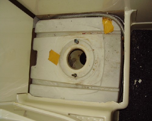

22 März 2009 12:04 - 19 Apr. 2016 13:04
Aloa allen,
Auch ich habe umgetauscht nach eine casette toilet und habe wenige bilder gemacht von die tanke. Fielleicht kan man sie brauchen. Es gibt keine obstructione von das toilet nach aussen.
Grussen,
Simon
Grussen,
Simon
Letzte Änderung: 19 Apr. 2016 13:04 von Lollo_C. Begründung: Bild eingefügt

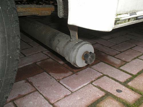

Re: Aw: Fäkaltank (kein Porta Potti) Hilfe
22 März 2009 15:10
Moin Udo,
meine bzw die Lösung meiner Vorfahren kannst du hier
www.pixum.de/members/nevadatreiber
im Album Hobby im ersten Bild sehen.
Man ist ja nicht immer auf einem Campingplatz.
Deer "Blaue" ist nur für Transport, der ist nicht dauerhaft angeschlossen. Der flexible Schlauch ist im Transportrohr links untergebracht und ist somit aus dem Innenraum weg aber vor Verschmutzung von außen geschützt.
LG Michael
LG Michael
