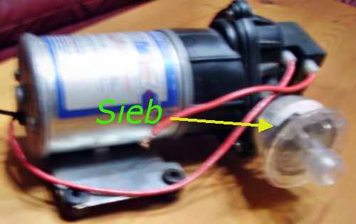

Kontrolliere auch mal den Filter der an deiner Pumpe sitzt, darin befindet sich ein Sieb in dem sich die grüne Pest ( Algen )gerne ansammelt.
Auch diene Perlatoren deiner Wasserhähne könnten dicht sitzen!
