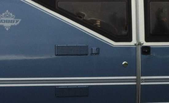

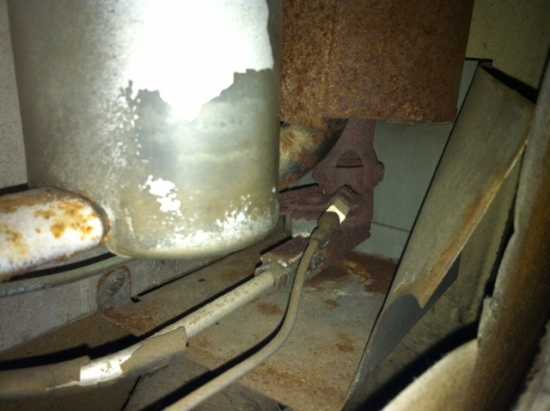

Hallo, ich habe natürlich die kleine Klappe und da geht garnichts von außen, nicht mal richtig gucken kann man.

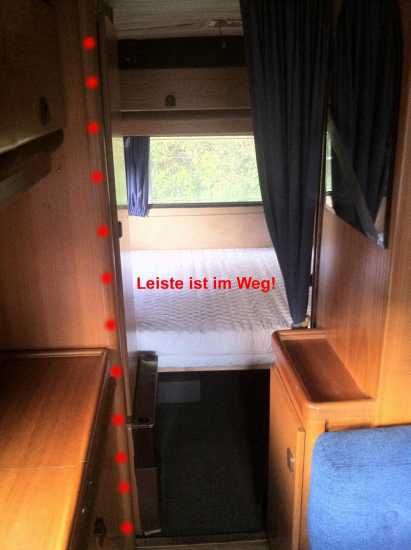

Habe jetzt angefangen den Küchenblock laut Anleitung auszubauen. Nur bekomme ich den Block nicht an der runden Leiste die rechts an der Ecke vom Kleiderschank ist vorbei. Nur mir richtiger Gewalt und das will ich nicht.
Bevor ich da weiter mache habe ich erstmal gen Herd und Kühlschrank von oben zerlegt um an den Schalter und das andere Ende vom Thermoelement zu kommen. Das habe ich auch soweit draußen
Frage am Rand (was macht das Thermoelement) mir ist klar Öl, hitze, Ausdehnung... und dann? Kommt dann ober der Knöbbel Raus und Regelt das Ventil? ich habe mir das alte Element beim Festhaltebetrieb angfesehen und da passiert schonmal nichts.
Dann habe ich ein neuen Fühler genommen und habe Ihn über einen Heißluftfön erhitzt. Aber auch da habe ich nichtst gesehen, oder einfach nicht lange genug erhitzt.
Das nächste Problem das ich bekommen werde ist das ich das Alte Themoelement nich unten aus dem Brenner bekommen werde da kurz über der Kreuzschliztzschraube schon der Kamin beginnt.
Jetzt seit Ihr wieder gefragt, die Tips bis jetzt waren alle spitze... weiter so!
Unten noch ein paar Bilder von einigen Problemstellen
Gruß Henrik

Re: Aw: Erster Kurztrip, Funktion Kühlschrank u.Herd
17 Mai 2012 06:31
Hallo Henrik,
mit Heißluft wird es keine Reaktion geben. Der Fühler sitzt genau in der Flamme und benötigt schon einige hundert Grad zum Öffnen.
Zum Ausbau des Küchenblocks kann ich nichts sagen. Um das zu umgehen habe ich bei mir die größere Klappe eingebaut. Der Arbeitsaufwand ist wohl auch geringer als der Ausbau des Blocks. Und für die Zukunft habe ich dann keine Probleme mehr an meinen Brenner heranzukommen.
Schönen Vatertag
Gerd
Schönen Vatertag
Gerd
17 Mai 2012 08:24
Moin
Also es ist sehr selten, dass das Thermoelement oder das Magnetventil kaputt sind.
Meist liegt so ein Defekt trotz allem an Dreck, Staub und Spinnweben. Oder an einer verdreckten Düse. Hatte ich alles schon.
Als erstes würde ich versuchen von außen das abgewinkelte Schutzblech des Brenners zu entfernen. Ev. verbiegen um an die seitliche Schraube zu kommen. Dann durch Lösen der einen Halteschraube den Brenner nach unten zu ziehen. Jetzt kommt man besser ran, da man ihn drehen kann. So sieht man auch wie das Thermoelement in der Flamme steht. Reinigung des Abgasrohres von oben nach unten. Kräftiges Ausblasen des Brenners von hinten angefangen, also zum Brenner hin.
Tja, und wenn dann eh alles offen ist sollte man unbedingt die Düse, die sitzt vor dem Brenner im Gasrohr, ausbauen und reinigen.
Wennst das so machen kannst geht er bestimmt wieder wie neu.
Gruß Kurt
Gruß Kurt
17 Mai 2012 08:29Veto.kindervater schrieb: mit Heißluft wird es keine Reaktion geben. Der Fühler sitzt genau in der Flamme und benötigt schon einige hundert Grad zum Öffnen.
Das funktioniert mit nem Feuerzeug.
Schau doch mal was für ne kleine Flamme am Gasherd die Thermosicherung reagieren lässt.
17 Mai 2012 20:16 - 17 Mai 2012 20:17
Er läuft und kühlt enorm :daumen2:
Dem Wochenende mit gekühlten Getränken steht nichts im weg! :drive1:
Das war mein heutiger Vatertag... komplett verbracht in meinem "Krusty" und gebastelt.
Das mit dem Küchenblock ist echt eine Qual. Von Außen geht bei mir garnichts, da kann ich keine einzige Arbeit erledigen, außer vielleicht mit Pressluft ausblasen.
Es war wirklich das Thermoelement was kaputt gebrannt war mit den Jahren. Der Kühli ist von 12/87 und genauso alt wird auch das Element gewesen sein. Und das neue hat auch tatsächlich gepasst was ich auf Verdacht von einem Caravan Händler bekommen hatte.
Der Brenner und Düse waren blank und schmutzfrei, Wunderbare Flamme auf min. und max.
Morgen geht es los in die Eifel und nach dem WE kann ich euch noch ein paar Bilder von dem defekten Teil Zeigen.
Vielen Dank an alle die mir gute Tips gegeben haben. Es hat mir sehr geholfen :dankeschoen
Gruß Henrik
20 Mai 2012 15:15
Hallo Kurt,
ich gebe dir recht, mit einem Feuerzeug geht es auch. Die Kerntemperatur der Flamme liegt, wie beim Gasherd auch, so um die 900 Grad.
Eine Heißluftpistole bringt aber max. 500 Grad, im Schnitt nur 300.
Gruß Gerd
Gruß Gerd
24 Mai 2012 12:23 - 24 Mai 2012 12:26
So, das Wochenende war ein super Erfolg und die Kühlen Getränke aus dem Kühlschrank haben einen Teil dazu beigetragen. :daumen2:
Jetzt will ich euch noch ein paar Bilder von den defekten und dem neuen Thermofühler zeigen.
Es gibt bestimmt jemanden der die Teile noch nicht gesehen hat, und vieleicht trägt es bei einigen auch bei der Fehlersuche bei
Brenner in Eingebauten Zustand, rechts die Zündkerze in weiß.

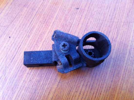

Brenner ausgebaut, unten die Halterung für die Zündkerze, oben für den Thermofühler

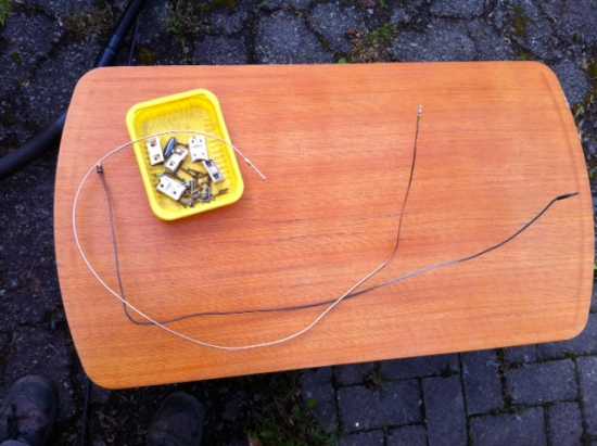

neuer uund alter Thermofühler

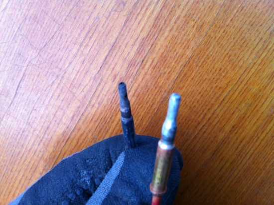

defekte und neue Spitze des Fühlers (sitzt direkt in der Flamme. Die defefte ist vorne verbrannt

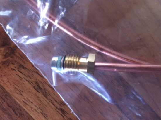

Und der Anschluss oben von dem Thermoelement
