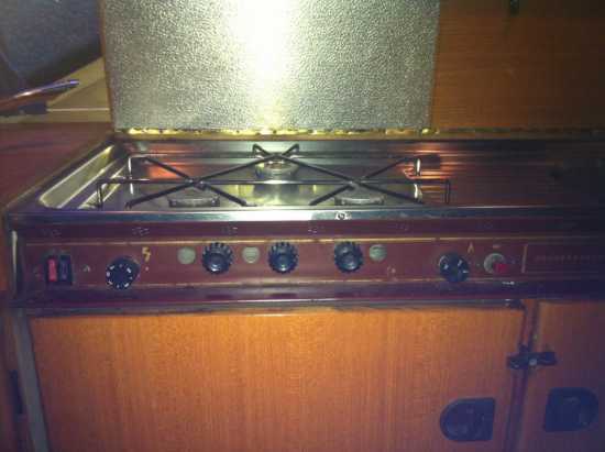

Hallo Leute,
es soll zum ersten mal mit unserem Hobby und ein paar Frenden auf die Reise (Kurztrip) gehen.
Jetzt habe ich noch ein paar Fragen zu diversen Funktionen.
Wie Der Gasherd Funktioniert ist mir fast klar.
Gasflasche auf Absperrhahn auf Herd aufdrehen Knopf gedrücht halten und Zünden.... Nur leider Kommt bei mir kein Funke beim Zünden, man sieht und mehrt auch nix beim anfassen. Mit dem Feuerzeug geht alles wie es soll.
Was kann da kaputt sein oder mache ich was falsch?!
Das nächste Problem ist der Kühlschrank, habe mir die Anleitung schon hier durchgelesen aber ich komm damit auch nicht klar.
Wie geht das genau mit den Knöpfen, wie auf 12Volt, 230Volt oder Gas.
Oder Zündet das jetzt auch nicht weil kein Funke da ist?
Hier nochmal ein Bild von den Knöpfen in der "Küche"
Bitte helft mir....
Gruß Henrik

Hallo Henrik,
wenn du am Kühlschrank links schaust, siehst die die beiden Schalter. Der eine ist für 12V. und der andere für 230V.
Rechts siehst du den Drehknopf. Der ist für das Gas für den Kühlschrank. Du mußt den Knopf einstellen, Drücken und dann den roten Zünder drücken. Es ist ein Knacken zu hören. Dies ist der Zünder. Im Kühlschrank unten links siehst du ein kleines Schauloch. Da kannst du sehen, ob der Kühlschrank gezündet hat.
Kleiner Tip; wenn der Kühlschrank Voll ist, kann man von Strom auf Gasumstellung oft nicht sehen, ob der Kühlschrank gezündet hat. Ich warte ein paar Minuten und faße draußen an der Abdeckung. Du wirst dann warme Luft fühlen, wenn die Flamme an ist. Übrigengs lasse ich während der Fahrt immer den Kühlschrank auf Gas laufen, da die 12V. überhaupt nichts bringen.

Hallo Henrik,
zumindest bei dem Herd machst du alles richtig. Es kommt kein Funke, es strömt nur Gas aus, welches du mit dem Feuerzeug dann anzündest. Wenn die Flamme brennt, noch einen kleinen Moment warten und dann kannst du den Knopf, welchen du vorher gedrückt gehalten hast, wieder loslassen. Dann kann die Flamme reguliert werden.
Der Kühli geht auf 12V nur, wenn der Motor läuft und du oben am Paneel und über dem Kühli die Schalter eingeschaltet hast. Bei 230V den entsprechenden Schalter über'm Kühli einschalten (und natürlich für einen 230V-Anschluß sorgen :loldev: ).
Beim Gas sollte dann allerdings ein Funke da sein, den sieht man aber nicht. Du mußt den Knopf drücken, drehen + halten und dann mit dem kleinen Roten zünden. Entweder du hörst es, wenn er gezündet hat oder du schaust innen im Kühli unten links nach, da ist eine kleine "Sichtöffnung". Bei voller Sonne allerdings schlecht zu erkennen. Man kann auch außen die Nase ranhalten, wenn er gezündet hat riecht es nach Abgas und es wird warm. Wenn du erkannt hast, dass der Kühli gezündet hat, dann kannst du den braunen Knopf loslassen.
Ich hoffe es war einigermaßen verständlich.
Viel Glück und Spaß bei eurer "Kurzreise". :bindafuer:

Super! Auf die guten Antwoten folgen gleich weitere Fragen.
Das Bedinpanel kann dann also wärend der Fahrt immer eingeschaltet werden/bleiben?!
Werden die Aufbau batterien auch durch die Lichtmaschine geladen?
Alle roten LEDs funktionieren für ide jeweilig Einrichtung nur die Vom Kühlschrank nicht. Hat da jemend einen Tip oder eine Idee? Und wie lange hält so eine Gasflasche wenn der Kühler die ganze Zeil auf Gas läuft?
Danke, Henrik

Hallo Henrik,
die vom Kühlschrank sollte nur gehen, wenn der Wagen läuft. Sonst würdest du dir ja über 12V den AKKU Leer-lutschen.
Das Paneel bleibt bei mir immer an.

ich benötige nochmal eure Hilfe. Möchte aber dafür nicht extra ein neues Thema auf machen.
Ichbin soweit mit allen Funktionen vertraut und habe alle Anleitungen studiert.
Aber der Kühlschrank macht mir noch Sorgen. Wenn ich den Kühlschrank "zünde" hört man es deutlich und man sieht dann auch die Kontrollflamme unten links.
Nur wenn ich den Knopp für die Gaszufur los lasse (den man länger gedrücht halten muss). Hört und sieht man nach kurzer Zeit das die Flamme wierder erlischt. Der Knopf stand schon auf max. oder auf min., und ich habe ich auch lange festgehealten. Teilwese über eine Minute.
Vom Gefühl her würde ich jetzt sagen das der Thermoschalte nicht richtig arbeitet.
ich brauche eure Hilfe, wir wollen doch am Freitag Starten und das wär doff ohne den Kühlschrank.
Gruß Henrik

14 Mai 2012 19:36Hallo Henrik,Zündapp schrieb: Vom Gefühl her würde ich jetzt sagen das der Thermoschalte nicht richtig arbeitet.
was soll ich viel erklären: Hast Du schon mal im Servicehandbuch nachgelesen?

Das häufigste Problem ist ein verdreckter Brenner. Wenn dann keine saubere Flamme kommt, wird die Zündsicherung nicht warm.
