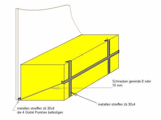

Beim Zerlegen Sie den Frischwassertank, fiel es mir, dass dies tatsächlich lose auf dem Boden steht.
Dies ermöglicht den Frischwassertank bei einer Kollision mit dem Wohnmobil zurück Rutsche und viel zu Schäden oder Verletzungen.
Ist es ratsam, den Tank zu sichern, Skizze wäre eine Lösung, was denkst du?

Hallo Gerard, bei mir hab ich den Tank im Sitzkasten festgeklemmt, also der Sitzkasten hält den Tank. Egal wie es bei den anderen ist, wenn es sicherer für dich ist mach es doch einfach.

normalerweise sitzt der Tank stramm in der Sitztruhe. Da bewegt sich nichts! Unten ist die Entleerungsbohrung, die durch den Boden nach unten geht. Sie fixiert den Tank. Dann wird er auch noch von den Möbeln gehalten. Normalerweise reucht das. Wenn Du zusätzlich etwas machen willst: Der Tank hat vorne in der Mitte einen Befestigungsschlitz. Dort kannst Du den Tank zusätzlich mit einer 8mm Schraube durch den Boden befestigen. Ich würde da aber nichts machen.

Hallo Gerard also ich würde den Tank auch befestigen, wenn ich mir vorstelle das der Gefüllte tank lose ist und man eine vollbremsung oder einen Unfall hat sich zum Geschoß entwickelt könnte das schlimm ausgehen also besser nochmal fixieren.Gruß Thorsten

Wie schon Wilfried sagte: der Tank passt genau in die Bank und ist somit genug gesichert.

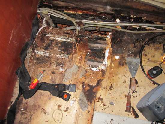

Ich habe das Original Frischwassertank, aber ich habe es entfernt werden, weil der Boden darunter ist morsch. Daher hat es keinen Sinn, ein Bild des Tanks. Bei der Entwicklung bemerkte ich, dass der Tank ist in der Tat nur durch den Schrank statt.
Es war die Idee, dass in einem Notfall oder schlechter Tank manchmal durch den Camper zu verschieben, so dass ich dieses Thema begonnen.
Der Händler ist in den Tank, aber saß da aus abgerissenen und det Loch abgedichtet, so legte ich einen Anruf an einen Geber. Wenn nicht kann ich noch lebendig Wassersport und kaufen es, um es für das Messgerät Panel passen.
Hier saß der Tank
