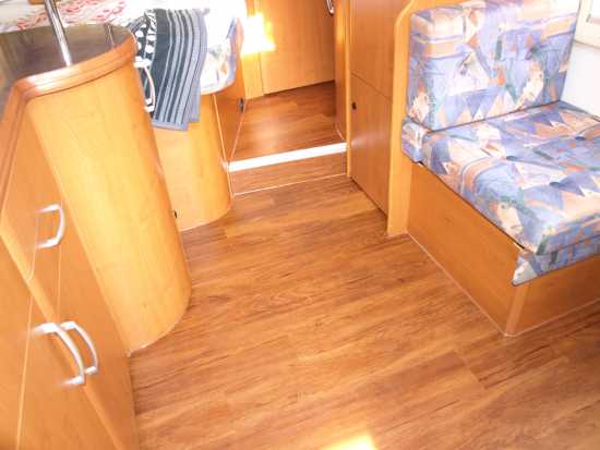

Hallo
Wir wollten einen neuen Fußbodenbelag aber nicht wieder Teppich wie bisher , aber was nun verlegen , Lenolium nicht da es schlecht zum zuschneiden und der Teppich als Schablone konnte man vergessen . Laminat halte ich für persönlich fürs Womo schlecht weil es zu viel Feuchtigkeit speichert (MDF Trägerplatte) und zu kalt ist . Nach längeren suchen bin ich auf die Vynil-Planke gestossen , nur 3-5mm stark je nach Ausführung , gibt es als Komplettverklebung oder als schwimmende Verlegung als Klick oder mit Klebekannte .
wir haben und für die schwimmende Verlegung mit Klebekannte mit anschließender Versiegelung der Kanten endschieden .
Dieser Boden sollte es denn sein , nach zwei Tagen lockerer Arbeit war das Werk vollbracht und wir freuen uns sehr über den neuen Bodenbelag . Jetzt fehlt noch ein Läufer der leicht zu reinigen ist und dann ist gut .
Ab morgen wird er auf der Ostertour getestet , Wir wünschen euch allen ein schönes Osterfest
bis dann
Kurt

Hallo Kurt,
sieht super aus! Hast Du die Wand- bzw. Möbelanschlüsse mit Silikon versiegelt (ich kann es auf dem Foto nicht so genau erkennen)? Zweite Frage: Womit und wie läßt sich das Material bearbeiten?

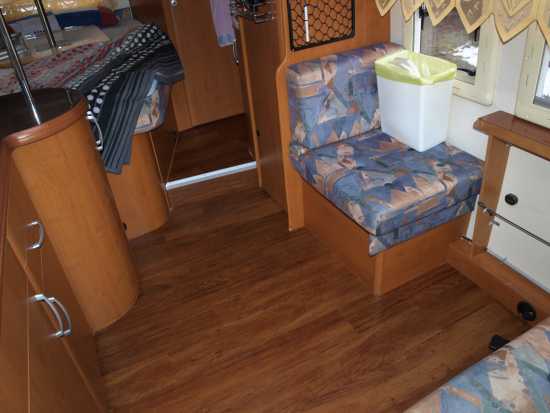

Hallo Wilfried
Unsere Osterfahrt haben wir erstmal an den Nagel gehängt , heute morgen war das fertig gepackte Wohnmobil Schneebedeckt und Plätze sind schön aufgeweicht .
Die Wand und Möbelanschlüsse habe ich mit Sanitärsilikon versiegelt , das ist auf dem zweiten Bild zu sehen .
Bearbeitet habe ich die Vynilplanken mit einem Klingenmesser , Cuttermesser mit kurzer Klinge , gerade Schnitte 2-3 mal anritzen und dann brechen , die Rundungen haben ich mit der Stichsäge und feinem schmalen Blatt gesägt .
