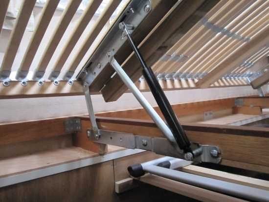

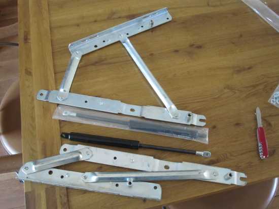

Hallo Freunde,
Ich habe auch ein Festbett in unser Hobby gemacht. Und ich habe auch verschiedene Lösungen gesehen für die Eröffnung des Bettes.
Nach langer Suche fand ich diese Scharniere.
Ich habe die Scharnieren hier gekauft.
sgs engineering
sgs engineering

Hallo Gerard,
ich habe keinen kommentär auf die scharniere, aber die dämpfer soltest du besser umdrehen. So du die montiert hast kommt snell staub und smutschichkeit auf die obenseite und wenn die eindrücken geht dass mit nach innen. Dahrdurch sind sie schneller leck, und dass ist schade.
Nog even vertalen; Gerard jou scharnieren zijn wel goed, maar volgens mij kun je de gasdempers beter omdraaien. Zo komt er nogal snel stof en andere vuiligheid in, waardoor er redelijk snel lekkage optreed,en dan kun je weer zoeken om nieuwe, da`s jammer toch.
groetjes Johannes
groetjes Johannes

Hallo Johannes,
Danke für den Kommentar, Ich hoffe, dass es geht ohne die scharniere zu zerlegen.

Guckst du hier:
www.hobby600.de/bildergalerie/innenraum/...u-heckbett3-190.html
Diese sind etwas massiver ausgeführt und könnten auch mit einer Feder gespannt werden.
Die du verwendest, hatte ich auch in Betracht, waren mir aber zu instabil.

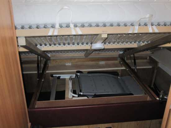

Hallo Gerard,
ja du hast schon alles eingebuat glaube Ich, aber wir haben es electrisch gemacht, und das Bett kann auch Horizontal hoch, sehe www.hobby600.de/forum.html?view=topic&catid=10&id=22879 . Ist mit ein antreibung von elektrischen Lattenrosten (elektrische lattembodem).
Jackie
Jackie

11 Juni 2013 10:30berny schrieb: Guckst du hier:
Ich habe viel im Internet gesucht und war froh dass ich diese gefunden hatte, auch weil sie Gasfedern haben
Ihre Scharniere habe ich nicht gefunden.

11 Juni 2013 10:36Jackie schrieb: Hallo Gerard,
Jackie
Hallo Jackie,
Ich habe diesem Topic angesehen, eine schöne Lösung!
Aber...Ich habe immer noch viel zu tun auf der camper, vielleicht mache ich ihnen später elektrische.
