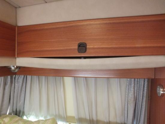

Hallo ihr Schrauber und Bastler,
Seit einiger Zeit ist mir aufgefallen, dass die Klappe zum Staufach hinten links nicht mehr richtig schließt. Wir haben immer Salz im Fahrzeug stehen wenn wir nicht fahren. Nach unseren Erfahrungen mit Wassereinbruch durch die Fenster prüfen wir ständig ob auch alles trocken ist. Anscheinend ist aber doch Feuchtigkeit im Fahrzeug. Habt Ihr eine Idee woher das kommen könnte. Ich kann nichts feststellen. Jedenfalls nicht durch die Fenster, die sind jetzt dicht. Es läuft nicht und tropft nicht nur der Schrank "lacht"

Ups, aber sieht schon irgendwie lustig aus.
Das einzige was mir einfällt sind die Befestigungsschrauben für die Dachreling.
Hinten hab ich durch die oberste "Querleiste" von diesen 3 Querleisten unter dem großen Fels wo Hobby draufsteht den Fahrradträger angeschraubt und kam auf der Innenseite genau in der kleinen Holzleiste raus wo das bei dir gewölbte Brett dran ist.
Berny hat ein Foto mit seinem Radträger in der Bildergalerie, darauf erkennt man welche "Querleisten" ich meine.
Startseite » Fahrzeuge » Details (außen) » Radträger_1
Damit geht das Dach tiefer als das Schrankbrett und es kann nur von oben Wasser reinkommen.
Hast du eine Rückfahrkamera? Die könnte auch undicht sein.

Hallo Udo,
hast Du das Fahrzeug schon mal mit einem Feuchtigkeitsmessgerät "vermessen"?

so etwas hab ich doch nicht, bin doch nur Fahrer und kein Schrauber :laugh:
Bei meinen nächsten Besuch bei meinem Schrauber werd' ich mal danach fragen.
Jetzt ist ja alles gut, wenigsten optisch außer dem Lachen.

Hallo Udo,
so aus der Ferne gibt es für mich für das Lachen nur zwei Erklärungen: Entweder ist das Holz feucht oder Du transportierst Gold in den Schränken. Da ich letzteres ausschließe .....

in baumärkten gibt es für feuerholz feuchtigkeitsmesser. Oder ein normales Voltmeter mit widerstandsmessung kaufen. Alles je unter 20 Eur. wenn du die Platte stück für stück durchmisst müsstest du erkennen können woher das Wasser kommt. Die stelle mit den geringsten widerstand bzw dem höchsten feuchtewert liegt dem wassereinbruch am nächsten.
Duscht ihr im "Bad"?

Hallo Udu,
Bei Mir wahren es die beiden seitlichen zierleisten am untenseite des dachs.
Ich habe die leisten demontiert und neu eingekit, und auch alle schrauben mit kit einschrauben. Denke auch an die Leistenfúller, die soll von vorne bis hinten passen.

Moin alle zusammen :2144:
Ich bin jetzt stolzer Besitzer eines Feuchtigkeitsmessgerätes. Löst zwar mein Problem nicht, aber ich kann es jetzt einkreisen.
Hallo Manni, die Dachluke ist es wohl eher nicht. Ich tippe wie Johannes auch auf die Zierleisten bzw. die nicht mehr ganz intakte Verbindung zwischen Dach und Seitenwand.
Also die Suche geht weiter und wer suchet der findet, auch Dinge, die er gar nicht haben will.

10 Juli 2013 05:44Moin Udo,Udo schrieb: Ich bin jetzt stolzer Besitzer eines Feuchtigkeitsmessgerätes.
dann zeig uns doch mal Deinen Einkauf. Hoffentlich warst Du dafür nicht im Baumarkt und hast solch ein Kaminholz-Feuchtedingsbums gekauft. Damit kannst Du zwar den Schrankboden durchmessen, aber spätestens an den Wänden zeigt es Dir seine Grenzen; oder möchtest Du alle paar cm zwei Löcher im Skai haben? ... und denk dran: Im der Decke sind Alu-Streifen eingearbeitet. Lass Dich beim messen dadurch nicht iritieren. Deinen letzten Satz find eich aber bemerkenswert:
...wer suchet der findet, auch Dinge, die er gar nicht haben will.
