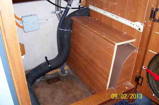

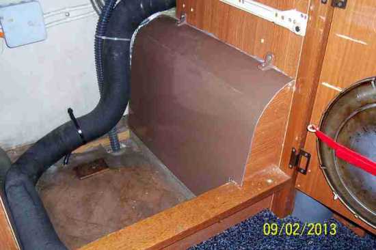

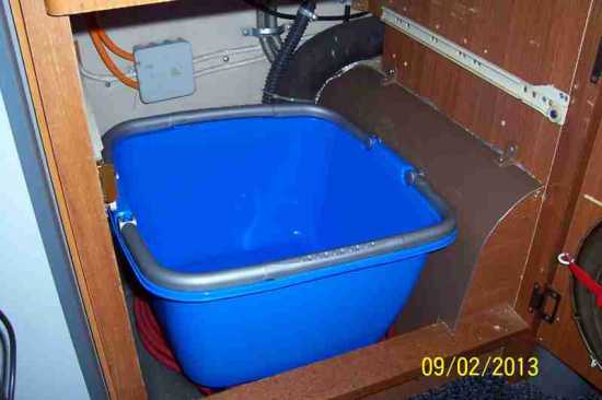

in den nachfolgenden Bildern zeige ich wie ich mehr Platz für die neue Spülschüssel gemacht habe.
Die Holzverkleidung habe ich durch ein Alublech ersetzt somit einige Zentimeter Platzgewinn.

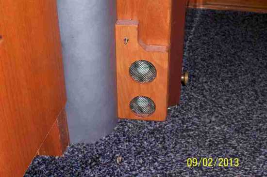

Zugleich ein Bild von meiner Grillplatte und zusätzlichen Ventilatoren an der Heizung.
Viel Spaß beim Betrachten der Bilder.

Die Ventilatoren an der Heizung finde ich gut. Wie hast du die angeschlossen?
:1563:
  • Ewälder
  • Ewälders Avatar Themenstarter
  • Unterstützer
  • Unterstützer
  • Hobby 600
  • Beiträge: 568
  • Thanks: 427
Re: Waschschüssel Platz
10 Sep. 2013 20:01 - 10 Sep. 2013 20:02
Hallo Klaus :drive1:
es handelt sich um 40x40x10 mm 12 Volt Ventilatoren für kleines Geld zu haben. :bindafuer:
In einem dickeren Brettstück habe ich sie eingelassen und einen kleinen Kippschalter darüber gesetzt.
Die normale Holzverkleidung mit zwei größeren Bohrungen versehen und von innen festgeschraubt.
Angeschlossen sind sie direkt an der Leitung, die durch den Kleiderschrank führt.
Dadurch kann ich sie einschalten, wann immer ich will.
Solltest du an Bildmaterial interessiert sein melde dich.
Letzte Änderung: 10 Sep. 2013 20:02 von Ewälder.
