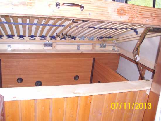

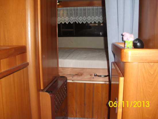

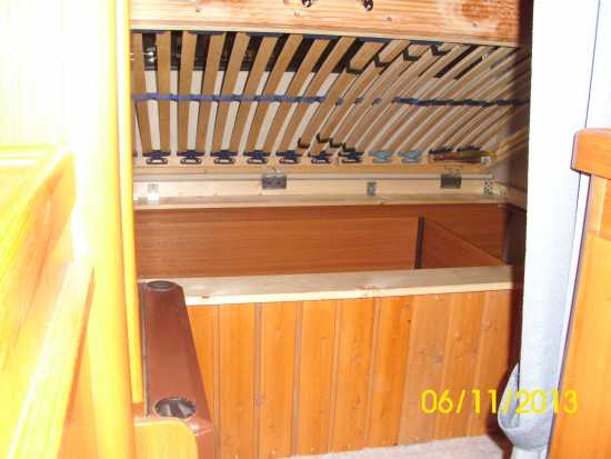

ich habe mich jetzt auch entgültig von der gemütlichen Rundsitzecke getrennt und mir ein klappbares Festbett eingebaut. Jetzt fehlt mir nur noch eine Lösung für das einfache anheben des Bettgestells. Die elektrische Lösung von Wilfried finde ich gut. Mal sehen ob mir irgendwann mal ein Linearmotor oder ähnliches über den Weg läuft.

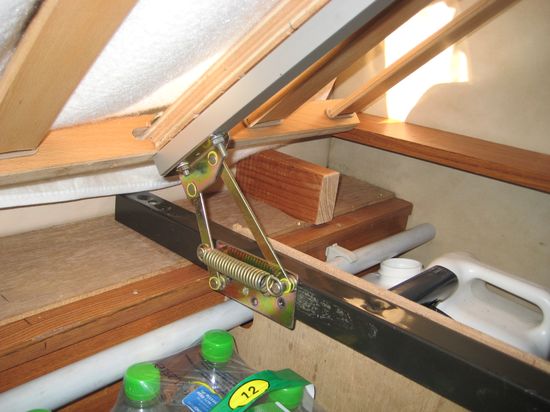

Hallo Günther,

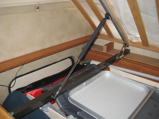

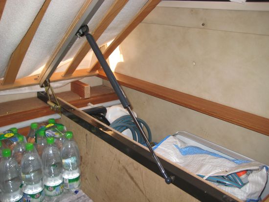

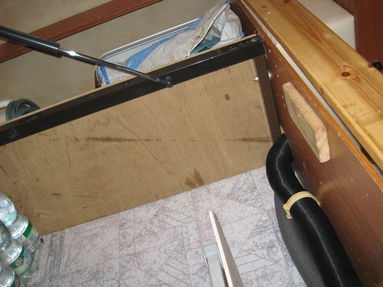

ich habe das mit einer einfache Konstruktion aus Vierkantrohr, Feder aus einem Klappbett und Gasdruckfeder gemacht.
Wenn Du noch weitere Informationen brauchst, bitte melden.
Gruß Hans
Hallo Günther,
Gruß Hans

@ Hans: Auch eine schöne Lösung, zumal es von der Konstruktion her bei mir
ähnlich aussehen würde.
Wieviel Newton haben deine Gasdruckfedern?
Ich habe ersteinmal Rastenschaniere angeschraubt, damit das Gestell
oben bleibt. Aber vom Kraftaufwand her ist das nicht die ideale Lösung.

leider kann ich deine Frage:
Habe die von einer Bekannten bekommen. Von der Befestigung und Aussehen gleichen die, den Federn von Mazda 323. Länge von ca 57cm passt auch. Vielleicht hilft dir das weiter.
Gruss
Hans
nicht beantworten. Habe nachgesehen, da steht nichts drauf.Wieviel Newton haben deine Gasdruckfedern?
Gruss
Hans

Zum Thema Hubbett:
Bei uns ist jetzt die zweite Version Horizontales Hubbett eingebaut. Version 3.0 ist schon unterwegs :1435: .
Wir wollten gerne ein Bett, der horizontal nach oben gehoben wird.
Grund 1: man kann auch bis ganz an die Rückwand kommen. Wir haben der Trumatic E2800 Heizung gegen die Rückwand gebaut, deshalb.
Grund 2: Die Matratze druckt gegen die Rückwand wann das Bett Schräge gehoben wird. Bei uns waren innere und aussere Schicht von Wand getrennt... :750:
Ich weiß, ich muss noch immer ein Geschicht schreiben, aber würde das erst machen als V3.0 fertig ist. Beim V1.0 haben wir zwei doppelte schere aus Holz gemacht. Gasdruckfeder haben die Hubkraft geliefert. V2.0 ist jetzt eingebaut, aber noch immer nicht optimal. Ich habe ein antrieb von ein Elektrischen Lattenrost gekauft und diesmal aus Stahl zwei doppelte Schere gemacht. Das Bett hebt sich ganz ruhig, aber man muss richtig mit-lenken, damit die Lattenrost nicht schräge geht.
Zum V3.0 haben wir ein zweiten Lattenrost mit Elektro-Antrieb gekauft. Ich wurde jetzt an beide Seiten (Kopfbett, Fußbett) eine Antrieb machen. Aber das wird noch mal dauern.. :1435:
Zum Thema "Strom nach Hinten": Es ist mir nur gelangen um Kabel von Wassertank-Sitz hinter Duschraum zu bekommen, aber ich habe noch nie etwas an die andere Seite (Bett) rausbekommen. Deshalb habe ich alle Kabel durch Schrank gezogen.
Unsere E-Lift wird noch gespeist mit 230V. Die Motoren sind 24V, ein Trafo ist beim Antrieb eingebaut. Bis jetzt ist es ein bisschen unprofessionell: bevor dem heben: 230V Wandler einschalten und Stecker von antrieb in Steckdose neben Badetur. Später (wenn ich doch zeit hatte...) wird entweder ein 230V Festanschluss zum Antriebe, 12V --> 24V Wandler oder umrüsten nach 12V Motoren...
Viel Spaß mit euren Bastelei!

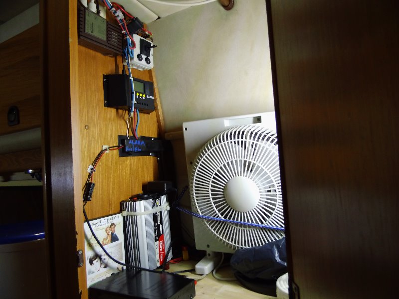

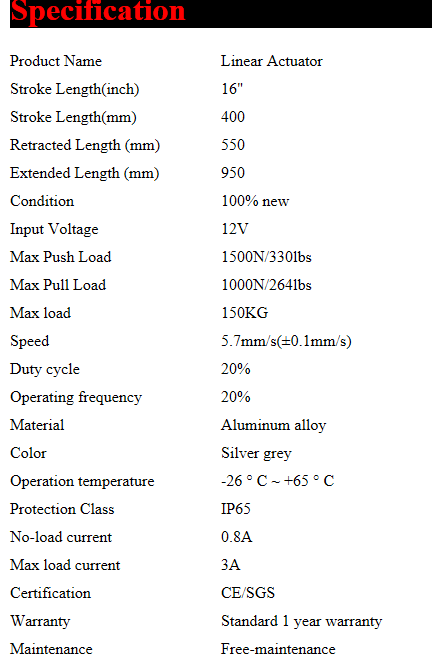

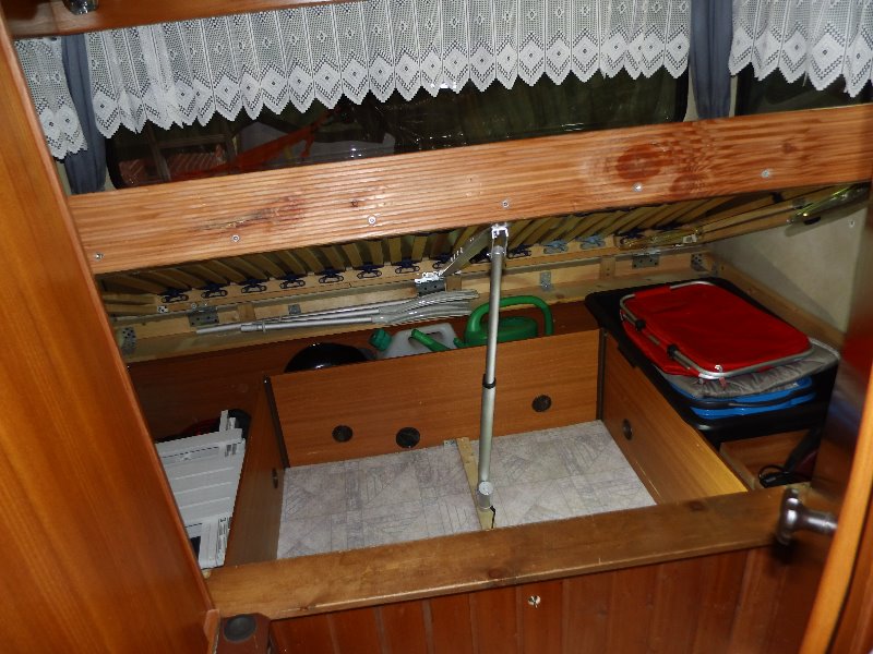

mir ist jetzt endlich nach 5 Jahren ein Linearmotor über den Weg gelaufen. :laugh:
Wie die Zeit doch vergeht. Jetzt kann Eike auch endlich allein an die Heckgarage kommen
und braucht nicht mehr meine Hilfe beim hochwuchten. :bindafuer:
Habe mir die ganze Angelegenheit aber recht einfach gemacht. Den
Linearmotor für ca. 25 Euro bei eBay gekauft und den Strom nehme ich aus dem ehemaligen Kleiderschrank.
Dort habe ich im unteren Bereich meine zweite Aufbaubatterie platziert und im oberen Bereich
den Solarregler und einen Umrichter.

hast Du mal ein paar technische Daten bzw. Artikelnummer von dem Linearmotor? Der sieh ziemlich leicht aus.
- Honda
- Beiträge: 198
- Thanks: 99
Re: Umbau zum Fetbett
03 Feb. 2019 09:32
ja, der wiegt nicht viel, aber gewogen habe ich den nicht.
Auch ist er nicht der schnellste, um mein Bettkasten auf 500mm aufzuklappen
benötigt er ca, 70sec. Aber wir sind ja auch nicht auf der Flucht und was ist schon eine gute Minute im Urlaub. :daumen2:
