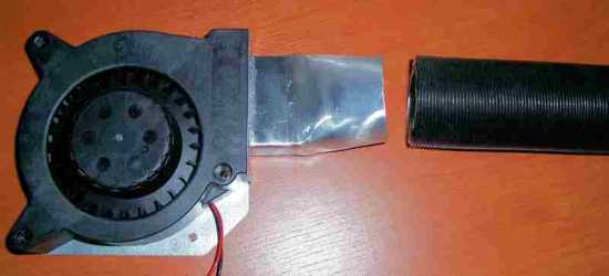

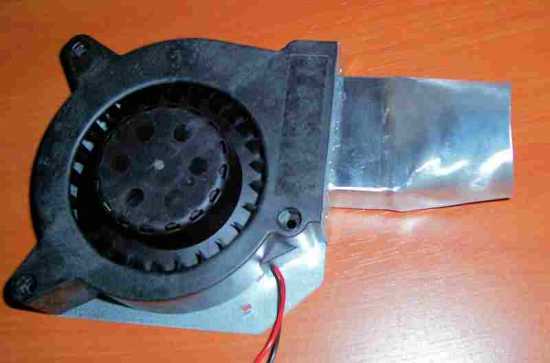

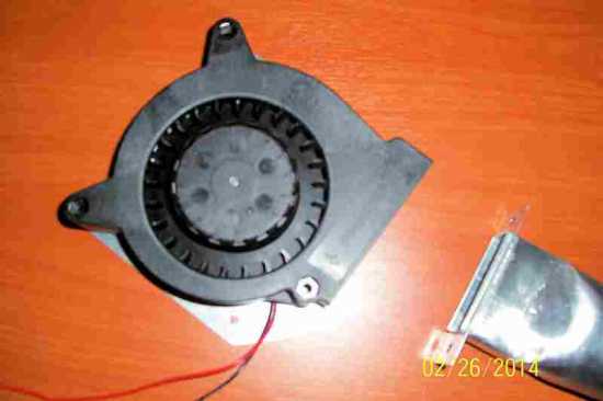

Zuerst habe ich mir ein passendes Gebläse besorgt. (Reichelt Elektronik)
Wärmeschlauch beim Zubehörhandel gekauft und los ging es.
Die Bilder werden etliches erklären. Zuerst das Gebläse.

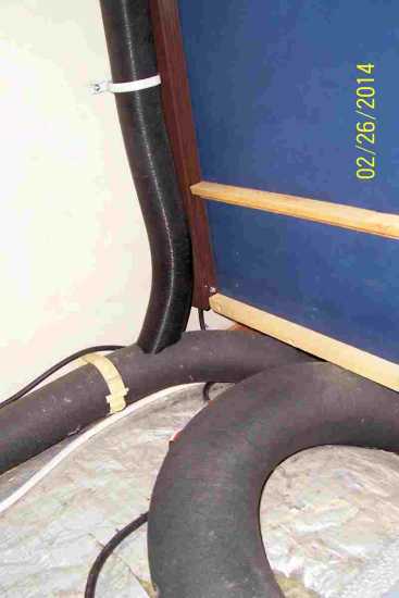

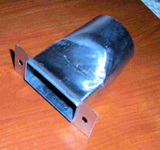

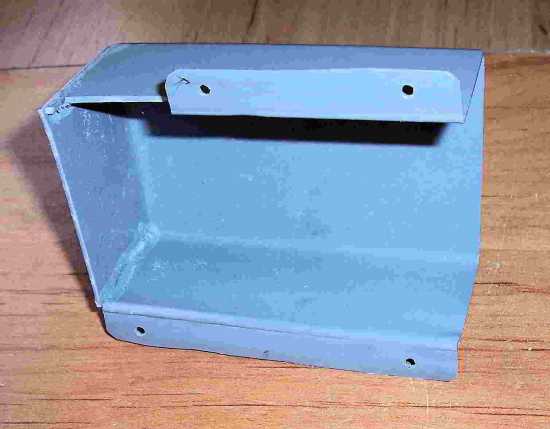

Zum Anschuss des Schlauches musste ich mir einen Adapter aus Titan-Zinkblech (alte Regenrinne) anfertigen und löten.

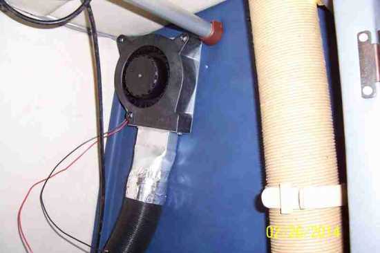

Der Wärmeleitschlauch hat einen Innendurchmesser von 45 mm.

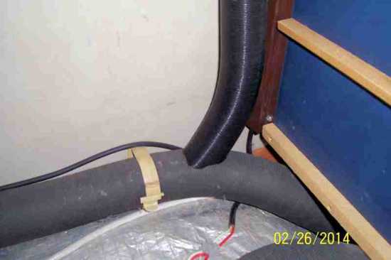

Den Einlass habe ich in den vorhandenen Luftleitschlauch eingepasst und eingeklebt.

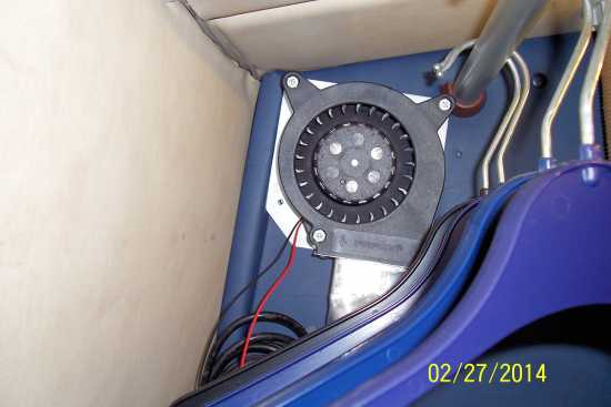

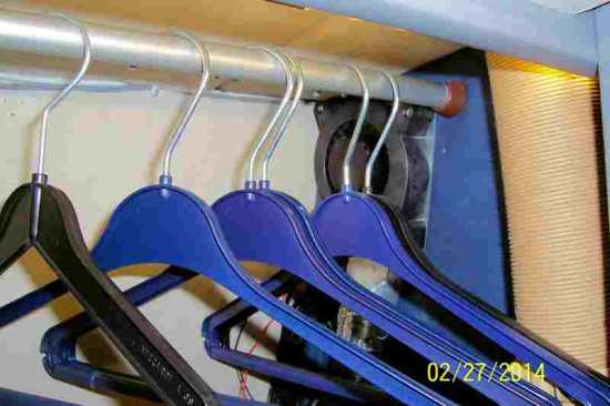

Da an der Decke des Schrankes die Wärme am höchsten ist habe ich das Gebläse dort platziert. Über der Kleiderstange ist der ideale Platz, da die Kleiderbügel einen größeren Raum an der Decke lassen, so hat das Gebläse genügend Luftvorrat.
Zunächst habe ich das Gebläse in Serie mit dem Trumaventgebläse geschaltet, um die Drehzahl einstellen zu können. Habe aber schon einen eigenen Drehzahlregler bestellt, um getrennt die Drehzahl regeln zu können, auch werde ich einen zusätzlichen Schalter setzen.
Der Probelauf hat gut geklappt, nun muß ich noch die Einlegeböden einpassen und dann bin ich "ferdisch".

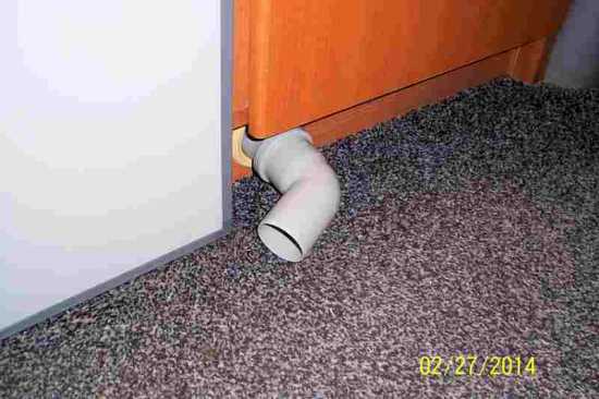

gute Arbeit. :daumen2: Meine Frage ist, an welcher Stelle tritt die warme Luft aus? Da warme Luft bekanntlich nach oben steigt, wäre ein Warmluftaustritt im Fußbodenbereich, meiner Meinung nach, am besten. (Kühler Kopf und warme Füße :evil: )

die Warmluft tritt an der Düse zwischen Kühlschrank und Spülenschrank an der alten Stelle am Boden aus. Habe auch mit einem HT-Rohrbogen die Strömrichtung beeinflusst. :daumen2:

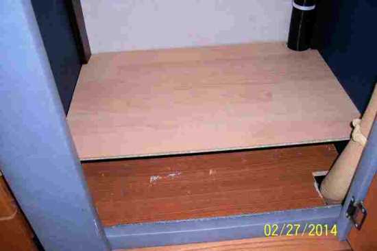

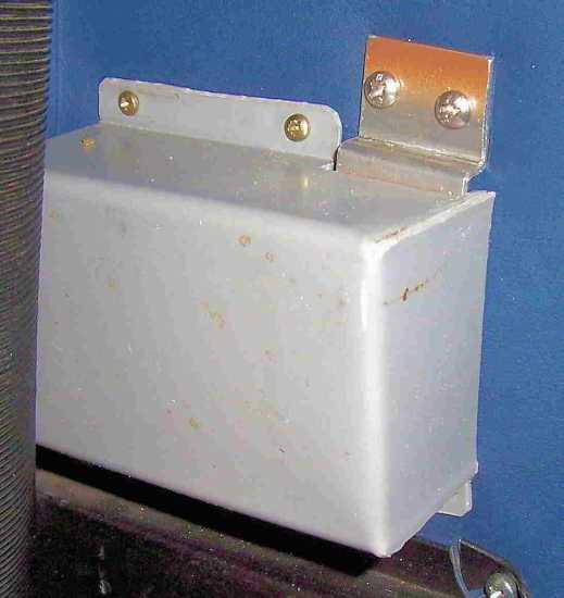

habe heute meine Arbeit beendet. Die Bilder zeigen im Detail was ich gemeint habe mit dem Raum über den Kleiderbügeln. Auch ist noch ein Bild von der Ausströmdüse, der ich einen Winkel verpasst habe, um so die Blasrichtung zu ändern.
Fehlt nur noch die Elektroinstallation und der Anschluss des Drehzahlreglers.

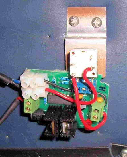

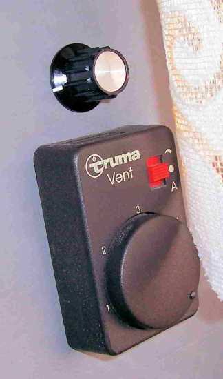

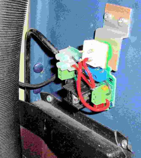

habe nun meine "Zusatzheizung" fertig gestellt. :daumen2:
Die Bilder zeigen den Ein-Aufbau des Drehzahlreglers und den Bedienknopf.
An dem Drehzahlregler habe ich das 10kOhm Poti ausgewechselt gegen ein Poti mit Schalter.
Nun kann ich das Gebläse unabhängig ein oder ausschalten. :daumen2:
Nach dem Basteln der Abdeckung wurde die Arbeit beendet.
Viel Spaß, sollte es jemand nachbauen.
