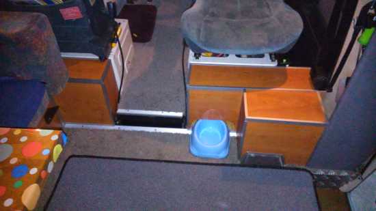

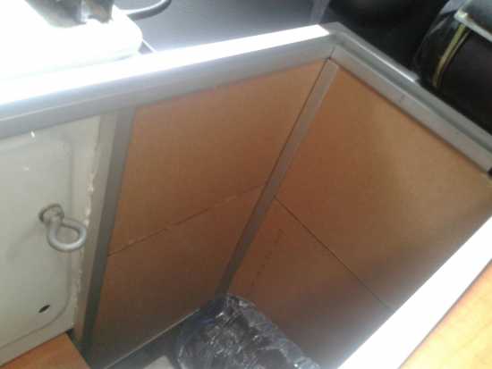

da man ja bekanntlich nicht genug Stauraum haben kann, hier von mir meine Lösung. Da wir ja auch noch zwei Fellnasen bei unseren Reisen dabei haben musste auch eine Stellmöglichkeit für den Waseernapf her, der nicht im Weg steht und bei der Fahrt befüllt bleiben kann. Noch einen positiven Nebeneffekt ergibt sich auch, die Zugluft im Bodenbereich ist weitestgehend verschwunden. Naja..und uns gefällt es auch noch :daumen2:

entschuldige bitte, dass ich erst jetzt dazu komme, Dir zu Deiner Arbeit zu gratulieren. Sieht gut aus. Vor allem hast Du mit dem Holz genau den Farbton getroffen. Wie hast Du das gemacht? Sind das an den Ecken Alu-Winkel?
Mich würden durchaus Detailaufnahmen interessieren.

das freut mich das Dir meine Arbeit gefällt. Da ich beruflich letzte Woche unterwegs war habe ich gerade erst gesehen das Du mir geantwortet hast. Zu Deinen Fragen, bei dem Farbton hatte ich das Glück, das ich von Jochen ( Eileen ) noch Reststücke bekommen hatte, die ich jetzt leider komplett aufgebraucht habe. Ja, an den Ecken sind Alu Winkel mit Führungsnut die ich gut nutzen konnte damit ich die Fächer einfach öffnen und schließen kann. Demnächst fahre ich wieder zu unserem Schätzchen dann mach ich gerne noch ein paar Detailaufnahmen....

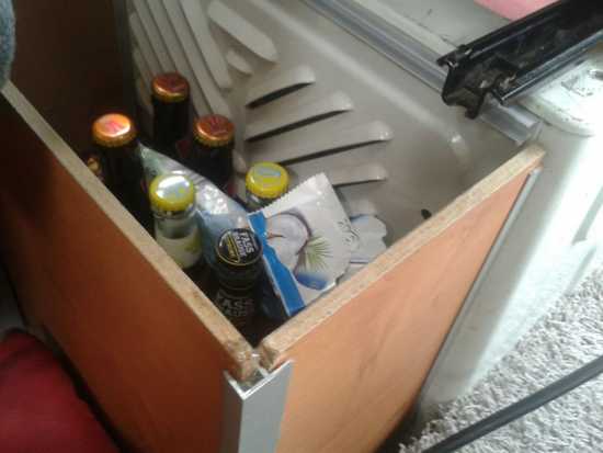

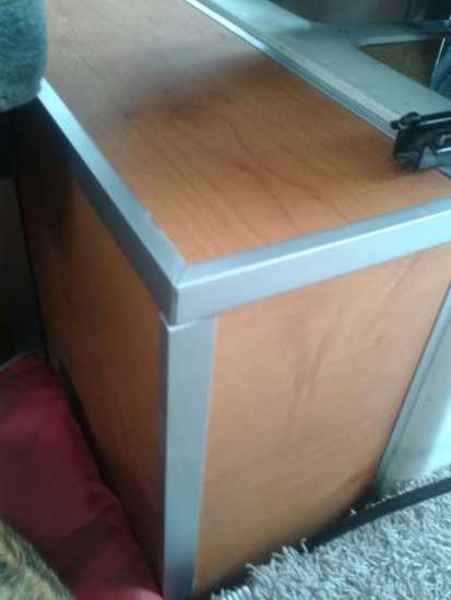

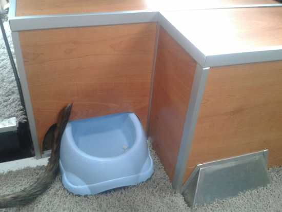

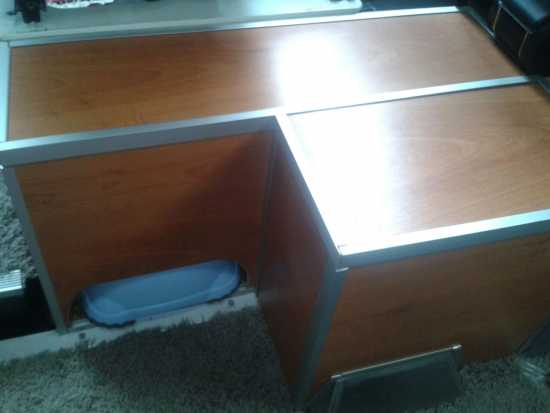

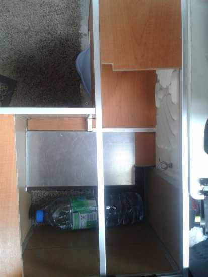

Endlich sind wir am Wochenende nochmal dazu gekommen eine kleine Ausfahrt mit unserem Eifel-Hobby zu machen.

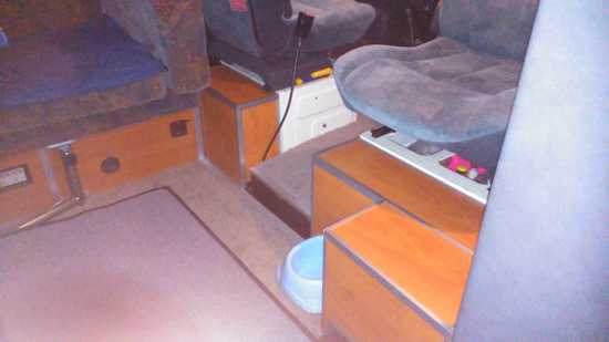

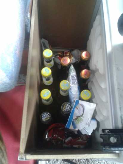

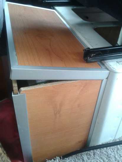

Dabei habe ich auch, auf Deinen Wunsch noch ein paar Detailaufnahmen gemacht. Ich hoffe ich man kann darauf mehr erkennen. Der Rahmen aus Alu Profilen habe ich mit Montagekleber an den Sitzkonsolen befestigt, genauso die Wände in den. Alu Profilen. Diese habe ich aus Laminat Dielen geschnitten. Also meine Frau ist zufrieden, die Fächer auf der Beifahrerseite kann Sie für die Hundeleinen etc.nutzen und auf der Fahrerseite kann ich das Fach nutzen mit, naja ich glaub das kann man sehen.
So vielleicht konnte ich eine Anregung zu neuen Projekten geben. Jetzt erstmal einen schönen Abend,
Stefan :1563:

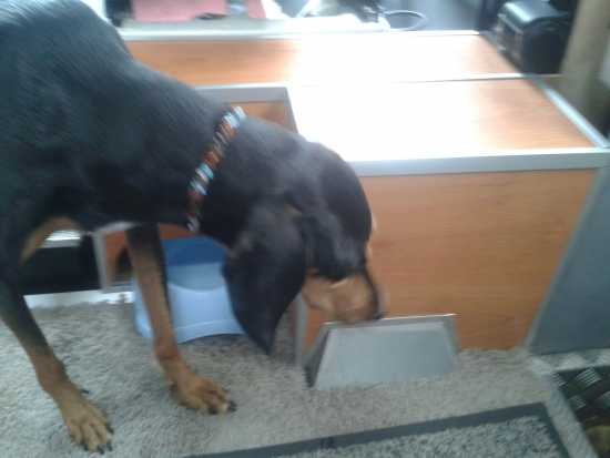

vielen Dank, jetzt kann ich mir das besser vorstellen. Der Wassernapf ist gut. .. sollte man vielleicht noch auf Schienen setzen und dann elektrifizieren :1435: : Hund gibt Pfote und Wassernapf kommt raus. :809:

und Wilfried, auf den Bilder kann man auch sehen das die Wassernapf nachher da wieder ein geht mit Nase & Schwanz, ist noch viel besser :ironie:

Hallo Marius,
auch Dir Danke, ja wir haben auch während der Fahrt Wasser im Napf. Die Fellnasen sollen trinken können wenn Sie möchten. Wir haben den Napf meistens halb gefüllt und bisher noch keine Überschwemmungen. Damit das aber auch nicht aus Versehen ,weil wir dagegen laufen oder die Fellnasen, schiebe ich den Napf halb ins Fach.
Ich hoffe, ich habe Dir damit helfen können.
