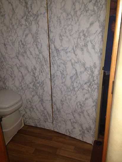

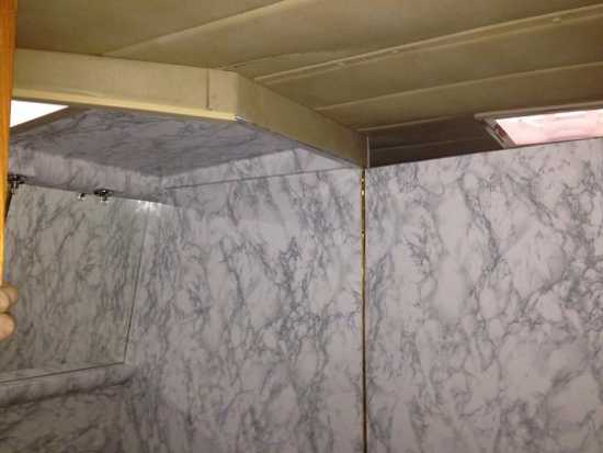

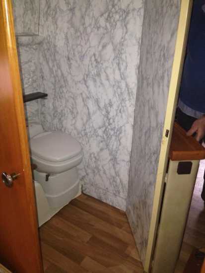

Hallo zusammen
Hier ein paar Bilder vom umbau bzw Vergrößerung des Sanitärbereich . Hoffe das ich euch hiermit neue Ideen zeige, was man aus einem kleinem Bad alles machen kann.

Hallo DIrk
Die Wandverkleidung habe ich aus Original DZFix Folie verklebt,da alle anderen Folien nicht
richtig halten. Kann sehr gut verarbeitet werden. Habe die Seitenwand mit einem Scharnier
oben arretiert .Kann bei bedarf unten auch noch gemacht werden.
Gruß heinrich1955

09 Nov. 2014 22:11Hallo Heinrich,heinrich1955 schrieb: Hoffe das ich euch hiermit neue Ideen zeige, was man aus einem kleinem Bad alles machen kann.
das hast Du uns gezeigt! :dankeschoen
Frage 1: Hast Du als Scharnier Klavierband benutzt?
Frage 2: Hast Du an der anderen Ecke (am Schränkchen) eine Rolle montiert oder reicht das Scharnier?
Frage 3: Ist die Steckdose noch in Betrieb?

Hallo Heinrich,
super gemacht! Und das witzige an der Sache ist: genau die gleiche Idee hatte ich auch schon (habe ich mit Pit mal kurz drüber gesprochen). Super, dass sie nun schon jemand umgesetzt hat, so weiß ich, dass es auf jeden Fall möglich ist.
Was mit auch gut gefällt ist die Sache, dass der kleine Schrank erhalten bleibt (das wollte ich auch). Meine Überlegungen gehen aber noch darüber hinaus, das ganze auch mit einer (größeren) Dusche zu realisieren, auch wenn ich noch nicht sicher bin, ob das klappen kann.
Viele Grüße und weiterhin so tolle Ideen!

Hallo Marius
Wir werden niemals im Hobby duschen. überlege mir eine außen dusche zu machen.Man kann sich jetzt wohl im Bad zum waschen sehr gut bewegen.Darum ging es meiner Frau
und mir hauptsächlich.
