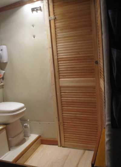

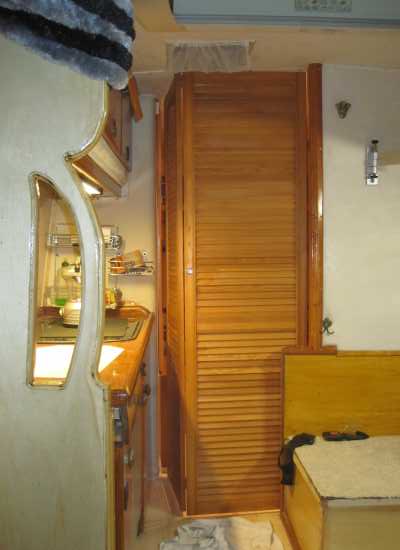

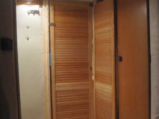

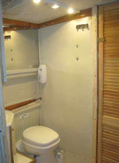

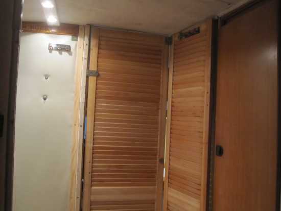

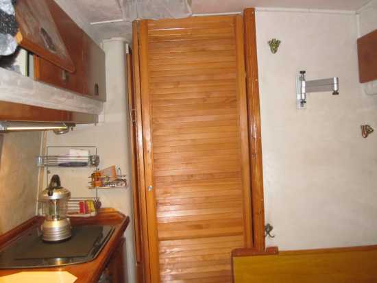

zur Badvergrößerung hatte ich diesen Weg gewählt.
Nachdem ich die Desolate Duschwanne ausgebaut hatte und die Toilette einbaute.
Dann kam das Festbett dran. Danach war eigentlich kein Platz mehr um bequem ins Bad zu gelangen irgendwie war man sich selbst im Weg.
Nach einigen bzw. vielen Versuchen kam ich auf die Lösung der 2 in der Breite unterschiedlichen Lamellentüren wobei ich auch die ursprüngliche Form des Bades beibehalten konnte und mir nicht die Originaltür im Wege ist wobei auch die Gewichtsersparnis wesentlich bei mir für diese Version letztendlich eine Rolle spielte.
Mit dieser Version kann ich das Bad , das Bett und den Kleiderschrank optisch vom Wohnraum abtrennen auch kann zb. der eine sich im Schlafgemach aufhalten und der andere im Wohnraum und somit stört keiner den andern zb. Mit Licht usw. Um die Wand mit dem kleinen Schrank zu entfernen braucht man lediglich einen Accuschrauber da alles mit Kunststoffwinkel befestigt ist also kein großer Akt.
Wobei mir die Version vom Heinrich auch sehr gut bzw. noch besser gefällt, denn man kann wie man sieht alles wie es war belassen und braucht zusätzlich kein weiteres Material zu kaufen. Es wäre sogar Platz für eine Runddusche so wie Pössl die verbaut aber es ist nicht den Aufwand wert nach dem Duschen alles wieder Trocken zu reiben damit nicht übermäßig Feuchtigkeit sich im Fahrzeug ansammelt wir haben eine Außendusche wenn das waschen mal nicht genug sein sollte
