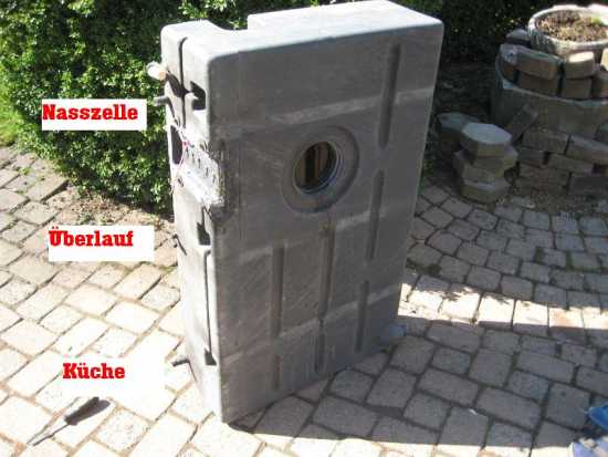

ich nehme an, dass du mit dem Tank, der Abwassertank meinst. Wenn du den Schlauch abmachst und das Wasser läuft gut raus, dann tippe ich auf eine Verstopfung vom Überlauf.
Am Abwassertank ist ein Überlauf, wenn der Tank voll ist, sollte das Wasser da raus kommen, sonst würde es in den Camper läufen. Wenn der Vestopft ist, hast du ein "Überdruck" und das Wasser läuft da nicht gut rein. Was ist, wenn der Ablassschieber auf ist? Dann müsste das Wasser auch besser ablaufen, weil kein gegendruck aufgebaut werden kann.
Schau mal nach, ob du den findest und mach die mal frei.
siehe auch hier

danke für den Tip. Ja ich meine den Abwassertank. Ich werde das versuchen. Wass
auch möglich ist ist as der Eingang vom Abwassertank verstopft ist. Da ich den Tank doch demontieren wird um nach deinen Beispiel den Elektrik zu reinigen und damit hoffentlich das Messgerät wieder funktionierend zu bekommen kann ich alles gut sauber machen.
Ich werde dass in einer der kommenden Wochen tun.
