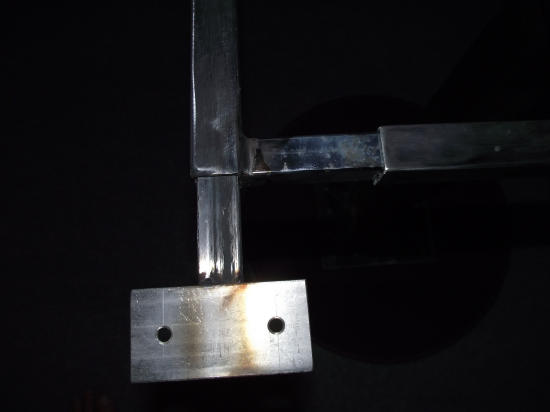

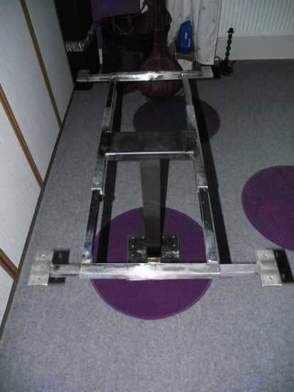

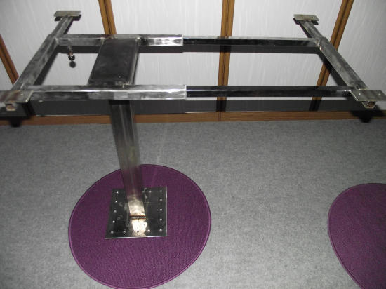

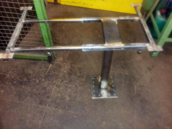

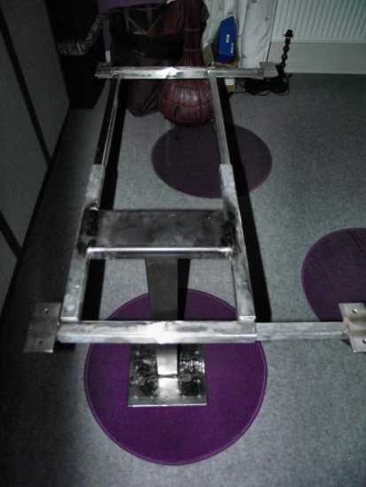

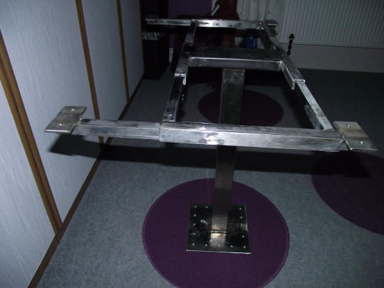

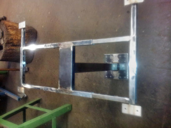

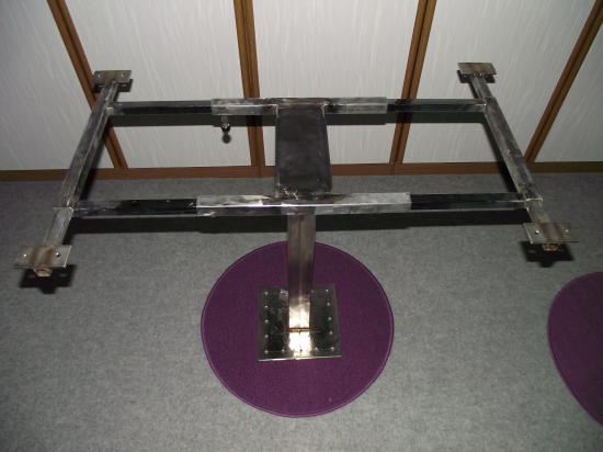

Moin Zusammen,
heute morgen beim Firmenrundgang entdeckte ich im Schrottcontainer einen alten höhenverstellbaren Kleiderständer.
Konstruiert aus zusammen schiebbaren Quadratrohren. Zum verschrotten war das Material eigentlich viel zu schade.
Da kam mir die Idee, „ du wirst jetzt ein Tischgestell,“ also ab damit in die Schlosserei, auseinander geschnitten, noch ein paar Zutaten wie ein Edelstahl Rechteckrohr als Tischbein und alles wieder zusammen geschweißt.
Ruckzuck und fertig war ein Tischgestell wo man die Tischplatte um zwei Achsen verschieben kann.
Interessant ist diese Variante für Fahrzeuge mit L- Sitzgruppe,
jetzt ist Platz nach allen Seiten.
So nun noch ein paar Bilder zum Nachbauen.

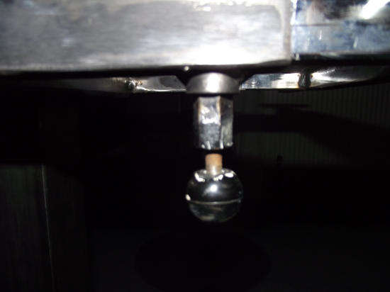

Arretierung gegen ungewolltes verschieben der Tischlerplatte

12 Jan. 2015 17:48Buddymobil schrieb:
Die Bodenplatte wäre mir ein wenig zu klein.
Moin Wolfgang,
so eine Bodenplatte habe ich schon erfolgreich getestet , diese hier ist noch größer 240x240 mm.
LG Manni
