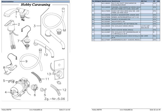

Hallo Hubert,
schau mal bitte im Ersatzteilkatalog nach, welchen Wasserhahn Du verbaut hast.
Die Armatur (1) hat von unten eine große Mutter; die Armatur (2) hat einen Verriegelungsbügel mit Klemmschraube.
.... und wie Jens schon schrieb: Ein Spiegel hilft!

Hallo Wilfried, das geht ja fix hier, habe diese Antwort von dir noch gar nicht gelesen, aber dem Jens dafür schon zurückgeschrieben. Ich habe mit dem Mobil ein Ersatzteillagerübernommen, da ist ein nagelneuer Wasserhahn dabei, mit Anschlüssen für Warm und Kalt, mit Schließmöglichkeit und zwei Kabeln dran. Wenn ich das alte Ding rausbekomme, dürfte das dann kein Problem werden. Danke für die Explosionszeichung/Ersatzteilliste. Damit komme ich klar, habe aber etwas Zeitprobleme. Ich möchte jetzt einfach ein paar Tage abhauen, die Küche habe ich solange "blind gelegt", aber im Toilettenraum funktionier alles, auch warm und kalt. Ich muß jetzt erst mal rausfinden, was der verstorbene Vorbesitzer alles für Hebelchen und Schälterlein eingebaut hat und für was die gut sind.
