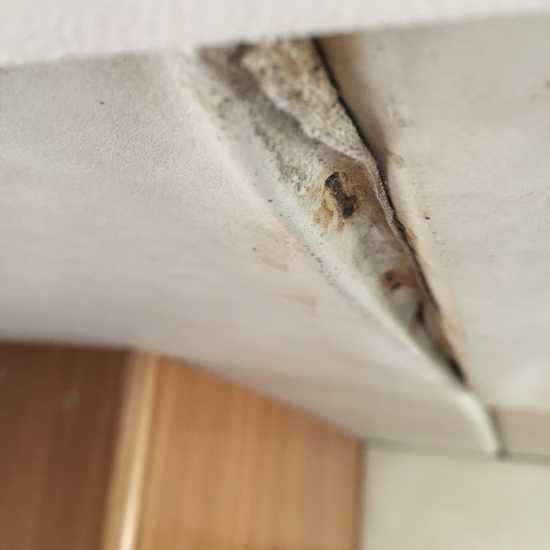

Mache haben es vielleicht aufgrund eines anderen Threads mitbekommen, ein Teil der Verkleidung meines neu erstandenen Hobbys ist aufgrund eines alten Wasserschadens vergammelt, ich möchte mich schon einmal kundig machen, wie ich diesen Teil wieder ansehnlich restaurieren kann.
Weiss jemand, welches Kunstleder für diesen cremefarbenen Dachhimmel verwendet wurde bzw. hat jemand vor mir vielleicht auch schon versucht, dieses Material nachzukaufen?
Ich habe mir bereits ein kleines Muster Alcantaraleder in ebay bestellt, im Nachhinein aber festgestellt, dass es ja ein Glattlederimitat ist und kein Rauhlederimitat.
Ein Bild der maroden Verkleidung anbei.
Vielen Dank für sachdienliche Hinweise (-;

05 Apr. 2015 17:04Hallo Andreas,Feuerpferd schrieb: Weiss jemand, welches Kunstleder für diesen cremefarbenen Dachhimmel verwendet wurde bzw. hat jemand vor mir vielleicht auch schon versucht, dieses Material nachzukaufen?
der Farbton des Skai-Gewebe nannte sich SAHARA. Ich glaube aber nicht, dass Du unter dieser Bezeichnung das richtige Material irgendwo findest. Am besten wird es sein, wenn Du ein Musterstück von Deinem Himmel nimmst und damit zu einem Stoffhändler gehst und was passendes aussuchst. Wichtig ist, dass das Material einen Schaumrücken hat.
Die einzelnen Holzelemente des Dachs sind übrigens geklebt. Um ein Teil zu wechseln, muss es komplett frei sein. D.h. die Hängeschränke auf beiden Seiten bzw. bei Dir die Wand zum Waschraum müssen demontiert werden.
