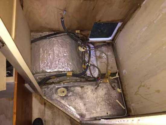

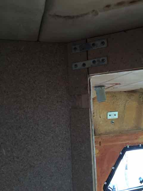

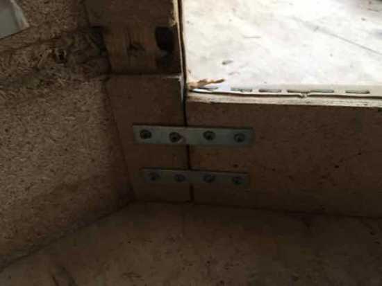

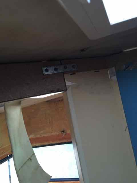

An der Türe ist es verschraubt:

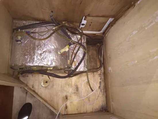

So sieht das Bad leer aus:
Am Hochschrank sind die Leisten mit den Schrauben innen. Nur, wie weit der Schrank vorzuziehen ist, ohne die Heizung auszubauen, kann ich auch nicht sagen. Ich erinnere mich an eine Schraube die unten links, die super schwer raus ging, ohne Heizung und Hitzeschutz auszubauen.. Auch hier oben die Hochschränke lösen und diverse Schrauben zur Küche hin rausschrauben. Schwierig wird hier das rechte Brett der Küche. Ich hab es beim küchenausbau als letztes ausgebaut.. Manchmal sind auch hier Schrauben hinter dem Skai versteckt..
Also ich würde es, wenn kein anderer Grund besteht, nicht alles ausbauen.. (wie gesagt..)
Viel Erfolg, Gruß Olli
Puh, da hast du dir aber was vor genommen.. das Problem ist, dass die Duschwanne im Bereich des Abflusses am Boden festgeklebt ist.. Ob man das ganze so vorziehen kann? hmm.. Aber es reichen dann ja ein paar cm.. Wenn es dabei Knackt und knarzt würde ich lieber mit ner kleinen Abdeckleiste leben.. Wenn man die auch bezieht, fällt es vielleicht kaum auf. Ist das Skai denn noch überall fest? Hoffentlich hält der Kleber..
An den Badwänden sind außen zur Seitenwand Leisten, in denen Schrauben hinter Käppchen versteckt sind. Evl auch ohne Käppchen, dann musst du fühlen. Die Hochschränke sind auch mit den Badwänden verschraubt. Ich würde die Hochschränke dann evl abstützen oder ganz ausbauen.
Die Sitzbank und hinten das Bett lösen. Den kleinen Schrank vorm Bad auch. Im Bad das Fliegengitter und Rahmen abnehmen. Die Toilette ausbauen, den Rahmen der Servicetüre abmachen, den Heizungsschlauch und Düse entfernen und auf den Abwasserschlauch achten, ob er nicht eingeklemmt wird. Auch die Kabel der Beleuchtung sind knapp..
Der Spiegel und der Rest zur Seitenwand hat eine eigene Rückwand, so das das ganze mit vor kommt. Am besten sachte die Decke etwas anheben. Auch wenn alles ausgebaut ist, muss man ganz schön daran rupfen Richtung Fahrzeugmitte, damit sich die Wände lösen..
Die Bandwand zur Sitzecke hat eine Nut, die zum Hochschrank hin eine Feder. Hier zwischen ist das Kunstleder auch um die Ecke geschlagen. Theoretisch müsstest du das dann auch lösen.. Heikel, es sind Spanplatten die schnell einreissen. Und die Innenwand der Dusche müsste ab.. Das ganze könntest du umgehen, wenn du ein großes Stück Kunstleder bis zur Türe verklebst. Aber ob es das gibt? Die Umrandung der Türe (quasi die Zarge) ist sehr stramm aufgeschoben. Ich glaube nicht, dass da noch eine Lage Kunstleder zwischen passt. Da müsste dann was anderes her.
