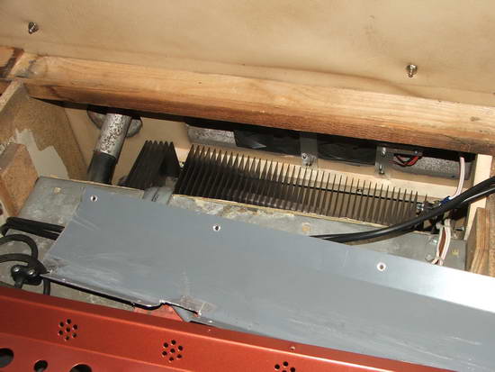

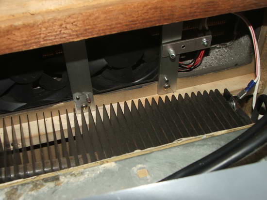

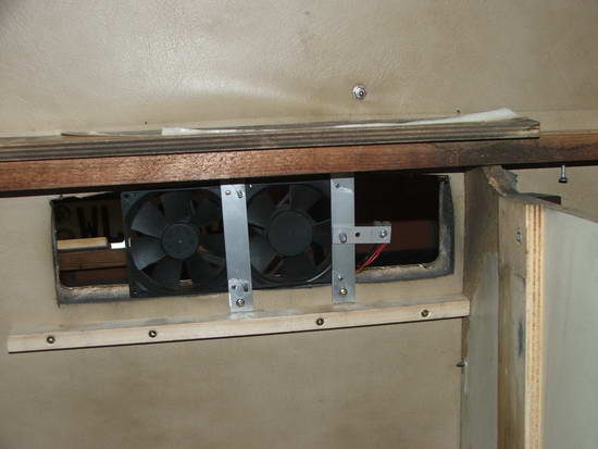

Re: Kühlschrank will nicht
05 Aug. 2016 08:52
Moin Sándor,
lies Dir mal diesen Thread und die folgenden durch. (Wir hatten schon fast jedes Thema)
Anbei ein paar Bilder von meinem Lüftern. Wichtig ist aber auch, dass Du den Weg der Fremdluft an der Seitenwand minimierst und oberhalb ein Leitblech montierst, damit die Wärme besser abgeführt werden kann.
