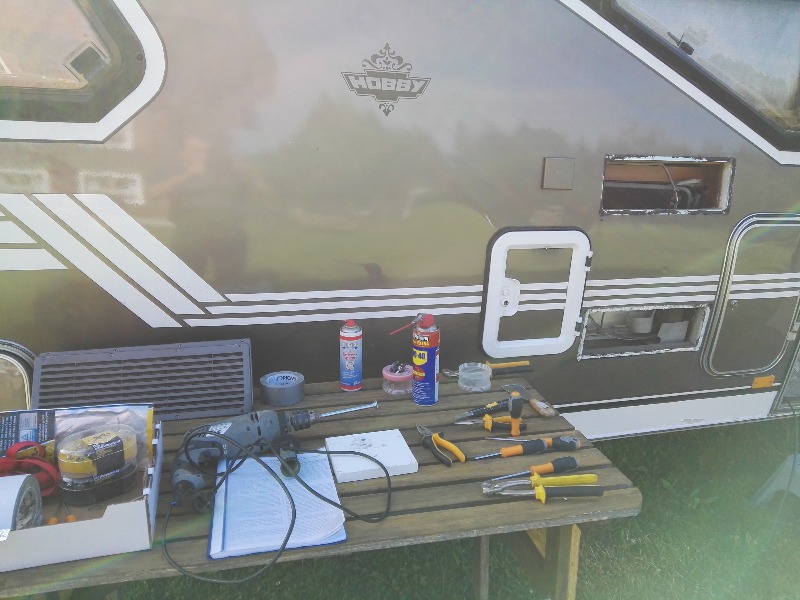

hatten festgestellt, das auch unser Kühli nicht funktioniert und hatten uns schon auf ne Kühlbox geeinigt!
Nach bisschen schmökern bin ich dann hier gelandet!
Zum Glück!!!
Hab versucht den Brenner und die Abluft zu reinigen, aber ausser an die Kontakte vom Lüfter ist ja wohl nicht viel zu erreichen wenn man den Kühli nicht ausbaut!
Dank der Bohrmaschinen Methode geht auch unser Kühli wieder!
Freu, freu, freu...:daumen2:

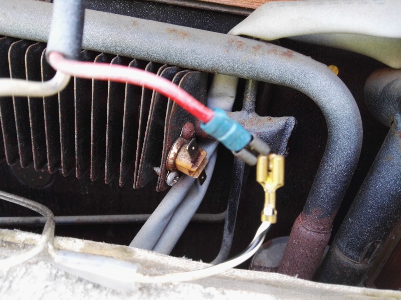

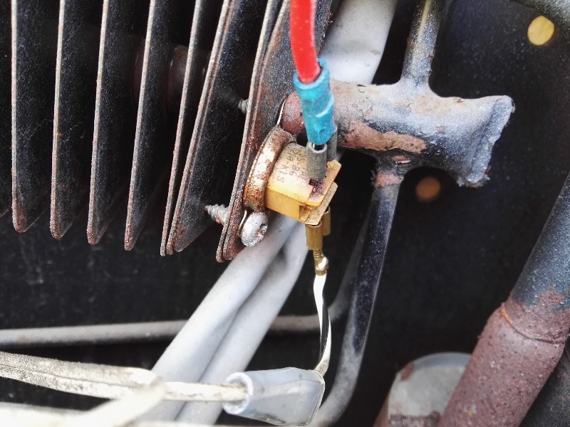

Nach logischen Überlegen, müsste dieses verrottete Kleine Ding so n art Fühler sein!?
Bimetall?
Wenn ich den überbrück und den Kreislauf schließe, müsste der Ventilator drehen!?
Tut er aber nicht!
Denke den Ventilator muss ich vor nächster Woche noch in Ordnung bringen, denn dann wollten wir an der Küste Frankreichs entlang!
Bimetall?
Tut er aber nicht!

So wie es aus schaut, kommt gar kein Saft an, somit kann auch nix lüften!
Da komm ich dann bei den vielen Kabeln schon an meine Grenzen!
Morgen kommt mein Elektrikerkumpel und schaut mal, aber weiss nicht ob er mir helfen kann!
