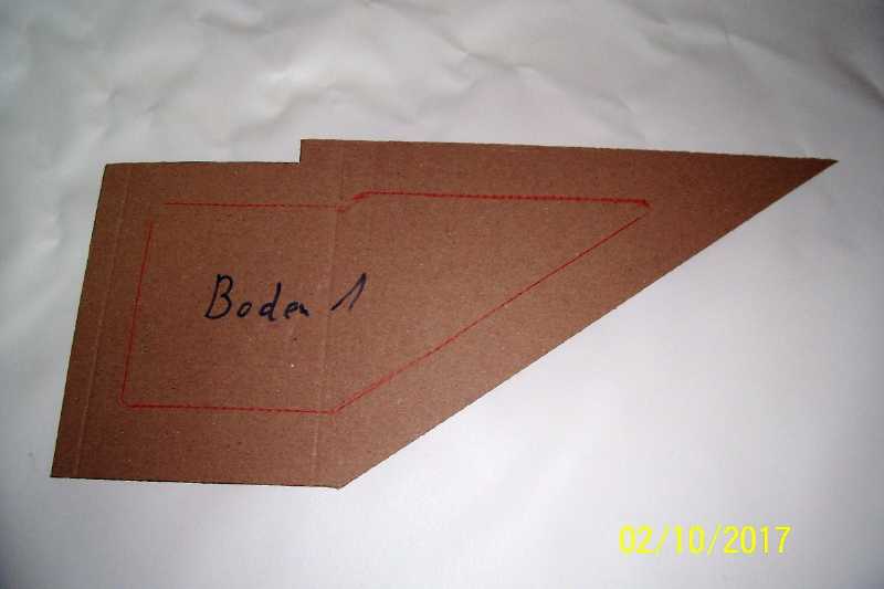

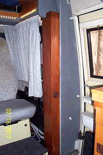

habe mir einen neuen Schrank eingebaut und damit eine Lücke geschlossen.
Zunächst wurde eine Schablone für die Montagerahmen angefertigt.

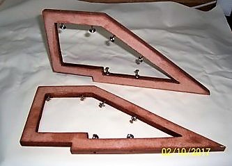

Danach habe ich aus 12 mm Sperrholz zwei Rahmen mit Aussparungen für die Schrauben angefertigt.
Unter die Schrauben habe ich Rosetten gelegt, daß die Schrauben sich nicht zu stark ins Holz "fressen".

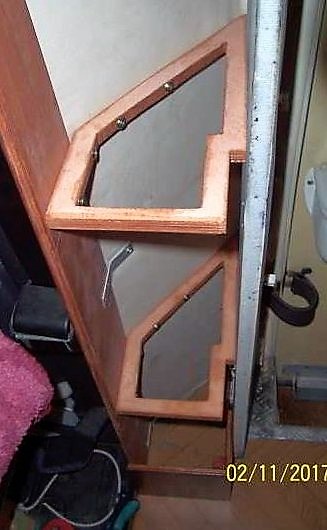

Die linke Seite machte durch seine schräge Form am meisten Arbeit.
Diverse Haltewinkel mussten auch angefertigt werden.
Danach ging es an die Montage. Durch die Montagerahmen war es leicht auf genauen Abstand hin zu arbeiten.

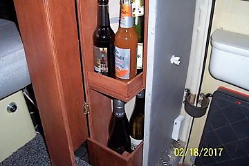

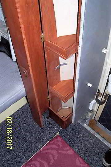

Jetzt konnten die Einlageböden angefertigt werden.

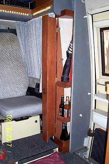

Nun die Türe angefertigt und mit Scharnieren versehen. Die Scharniere habe ich modifiziert und zwar habe ich die Achsbolzen als Steckbolzen ausgeführt, daduch kann ich leichter am Schrank arbeiten.

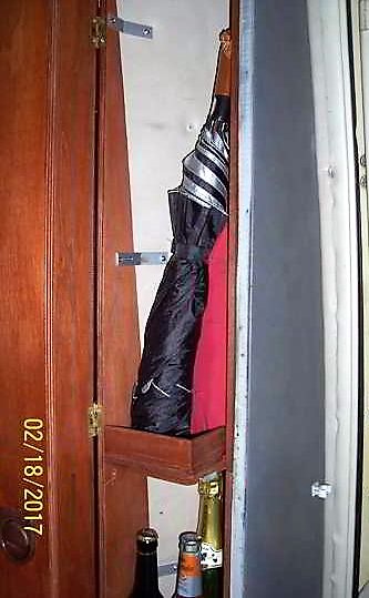

Das oberste Fach ist für Schirme und sonstige längere Sachen vorgesehen.
Die nächsten Fächer sind für die erste "Notfall-Hilfe" reserviert.
Den Abschluss macht eine Schlüssel und Taschenlampe-Ablage.
So das war es diesen Winter mit den Basteleien, jetzt wird erst wieder einmal gefahren.

19 Feb. 2017 12:12 - 19 Feb. 2017 13:14Ewälder schrieb: So das war es diesen Winter mit den Basteleien, jetzt wird erst wieder einmal gefahren.
Moin Horst,
Du möchtest ja nur testen, ob die Flaschen in Deinem Schrank nicht klappern. Irgendwo habe ich mal gelesen: leere Flaschen klappern nicht. ... also leeren!
PS: Deine "Sektbar" erinnert mich so an Mannis "Tabaklager". Aber seit er nicht mehr raucht, ist der Schrank ausgebaut. Also, immer weiter Sekt trinken!
