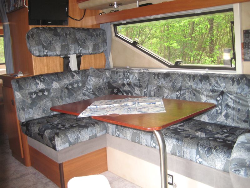

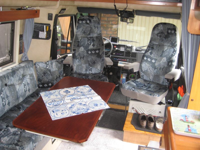

Hallo Angela,
eine alternative zur machen lassen wäre selber machen.
Nachdem ich die Sitzgruppe umgebaut hatte, passten die Polster nicht mehr.
Ich hatte auch Angebote von 950 bis 2000 Euro.
Da habe ich sie mit viel Zeit und Gedult selber genäht.
Materialkosten für Polster und ISRI-Sitze ca. 300,00 Euro.
Hier findest du eine Anleitung für die ISRI-Sitze und so sieht das ganze jetzt bei mir aus

Hallo Olli,
ist auch nicht schwer. Ich kenne einige die das auch gemacht haben und da hat es auch geklappt (die haben mir Mut zugesprochen)
Du musst nur den alten Bezug sauber trennen, damit du das Muster hast.
Zusammennähen geht mit eine gute Haushalts-Nähmaschine recht gut.
Nur Geduld und ein paar Ersatznadeln sollte man haben.

Ein kleiner Tipp noch, vorm Auftrennen bitte die Nähte mit nem Edding auf dem alten Polster nachziehen, dann ist auf den aufgetrennten Mustern die Nahtstelle als Strich gut erkennbar und das Zuschneiden etc ist unproblematischer.
