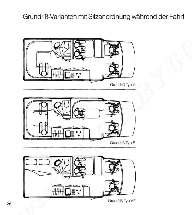

03 Feb. 2018 09:11Moin Volker,volkerkoenig schrieb: Müssen die neuen Gurte mit dem Bodenblech verbunden werden oder reicht eine Befestigung am Aufbau.
natürlich müssen die Gurte im Aufbau mit dem Bodenblech verbunden sein. Aber nicht nur einfach Loch durch und fertig. Da müssen entsprechend große "Kraftverteilungsplatten" unterlegt werden.
Nein.Nächste Frage, sind Kopfstützen bei älteren Autos eigentlich Pflicht?
Zu Deinem Vorhaben: Zunächst ist das zulässige Gesamtgewicht für die Anzahl der mitzunehmenden Personen maßgebend. Auch oder gerade im Urlaub! Außerdem kannst Du Personen nur auf den dafür vorgesehenen Sitzplätzen mitnehmen. Somit musst Du hinten also schon eine Hecksitzgruppe haben:

danke für die schnelle Antwort. Die Ausführung der Kraftverteilungsplatten werde ich mir bei unserem 'alten' Hobby angucken. Vielleicht findet sich sowas ja auch im 'neuen' und ich hab' bloß nicht genau genug nachgesehen. Die beiden Gurtpaare für die Sitze über dem Tank hatte der Vorbesitzer sogar noch beigelegt.
Wichtig ist für mich die Nachricht, dass die beiden anderen Sitze am vorderen Tisch wohl nicht zur Personen-Beförderung vorgesehen sind. Da hätte ich lange nach Befestigungspunkten suchen können.
Danke auch für den Hinweis mit dem Gesamtgewicht. Wenn der Ausbau fertig ist, muß der 'Neue' also erst mal auf die Waage.

meines Wissens benötigen Sitze mit Rücken zur Fahrtrichtung keine Sicherheitsgurte. Wurde mir jedenfalls mal gesagt.

in der Praxis machen wir das auch so. Ich hatte bloß etwas Bedenken, dass uns der Tüv Sitzplätze streicht.
Wir treffen uns im Sommer regelmäßig zum Urlaub mit mehreren Surfern am Atlantik und da ist es schon sehr schön, wenn man mal kurz zu sechst an einen anderen Strand oder in eine andere Stadt fahren kann. Der Hobby ist da einfach viel praktischer als die Bullis der anderen, weil er auch noch Platz für jede Menge Boards hat.
Danke für den Tip, ich frage einfach mal per Telefon beim Tüv nach,
