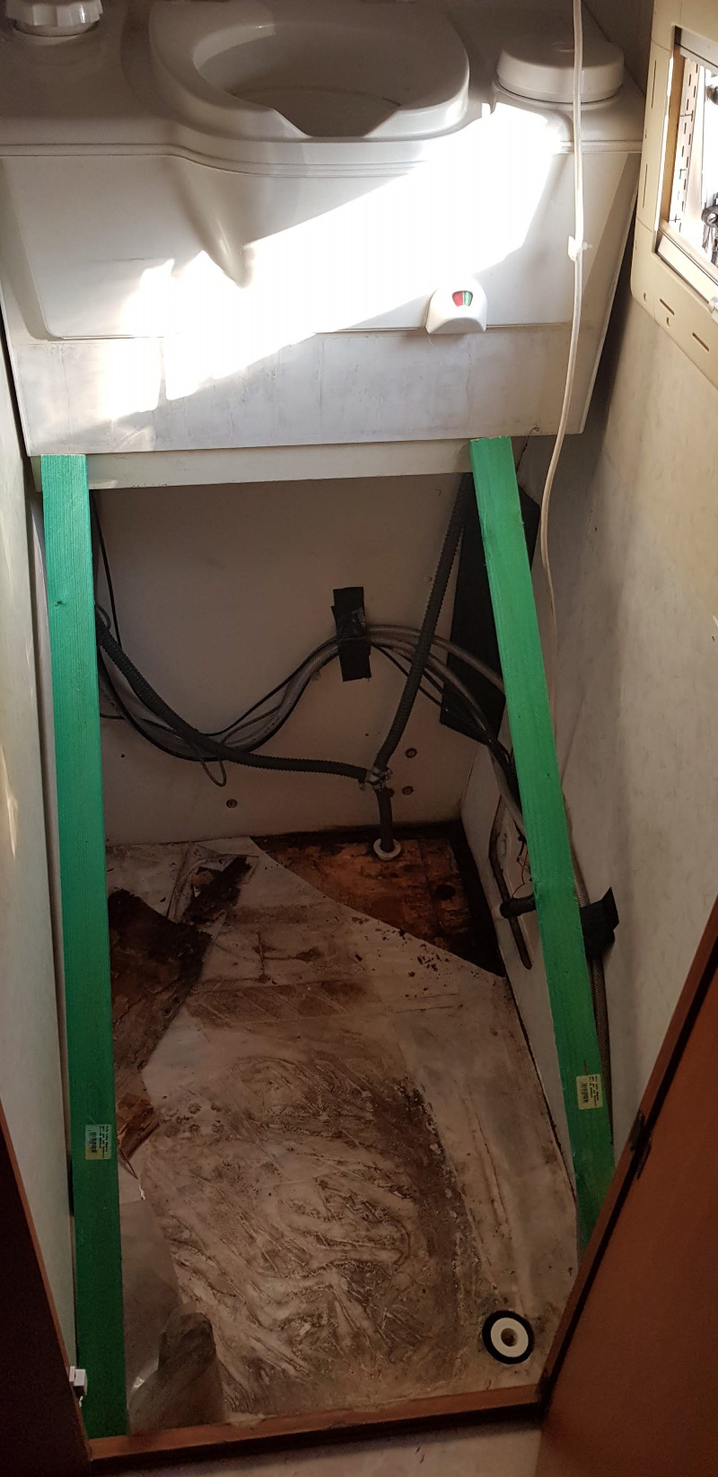

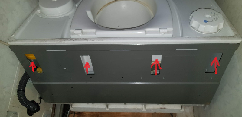

So nun geht es mal weiter mit meiner Entkernung vom Bad.Da ich die Toilette nicht rausbekomme,aber am Boden drann muß. Habe ich mir folgendes ausgedacht.Einfach mit Dachlatten festklemmen und schon ist der Boden frei.
Nachdem ich eine lösung für die Toilette gefunden habe sindmir da ein paar schrauben aufgefallen.
Siehe Markierung.Von vorne 6 Schrauben von unten und danach 4 Schrauben von Hinten entfernt. Somit konnte ich das oberteil von der Toilette abnehmen. Um das unterteil aus dem Bad zu bekommen mußte ich noch die 5 Schrauben von dem Rückblech rausschrauben,damit ich es besser drehen konnte.Der Boden ist nur komplett frei und nun konnte ich mich am Boden begeben.

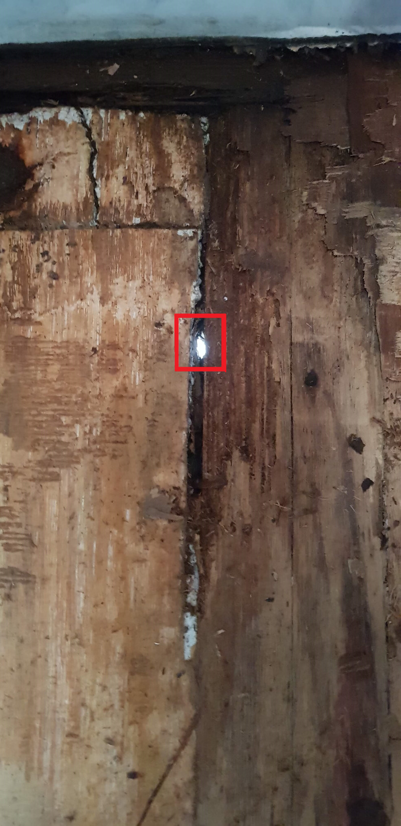

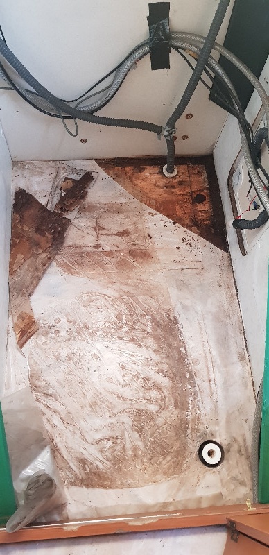

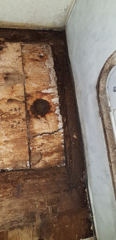

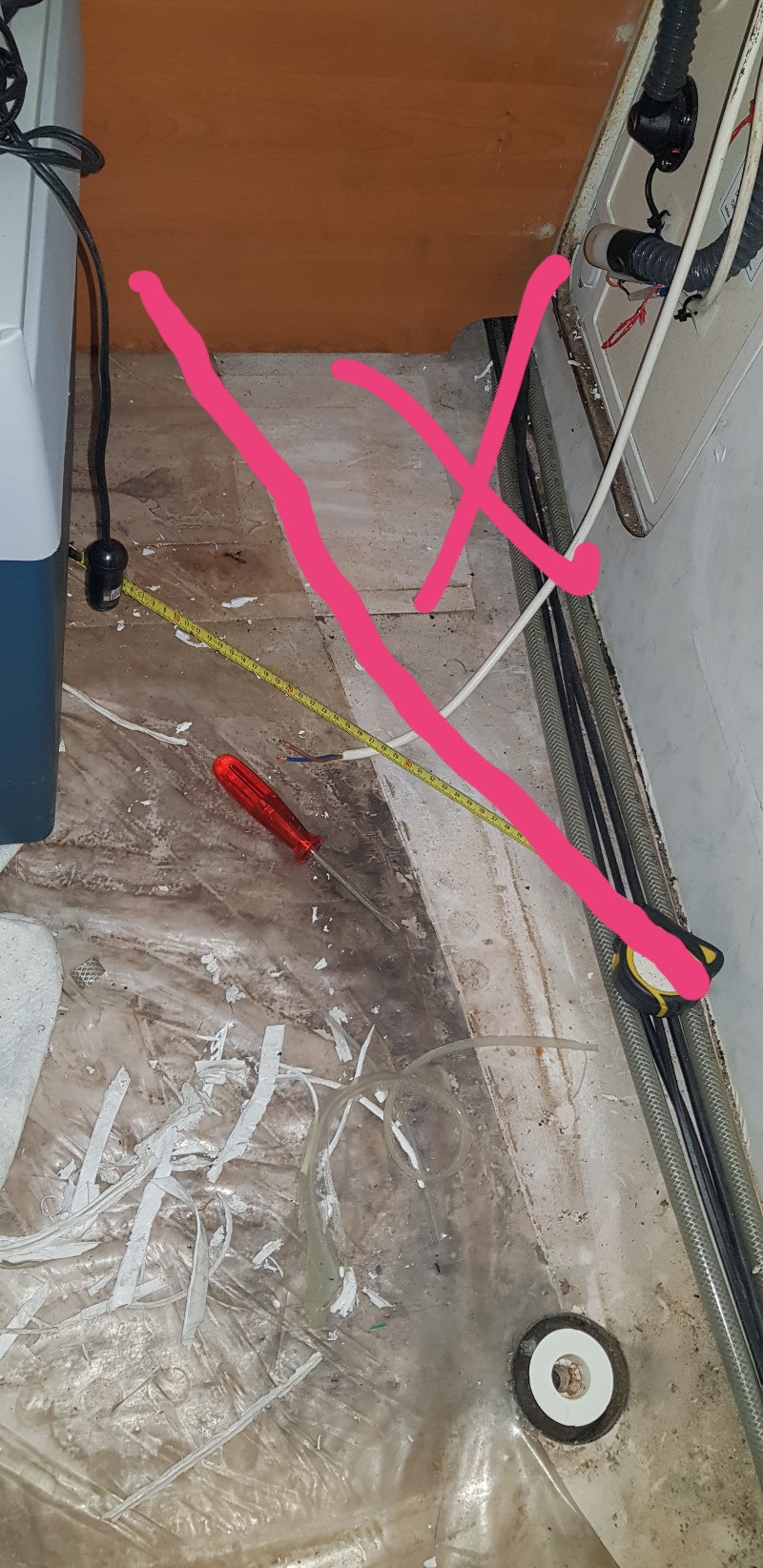

So nach ein wenig arbeit ist jetzt fast das ganze ausmass zu sehen. Es ist nicht nur der Boden,sondern auch die Kanthölzer an den seiten vollkommen betroffen. Rotes Viereck ist die Straße schon zu sehen.
Falls jemand sowas schon gemacht hatt,bin ich für vorschläge wie ich die ersetzen kann offen.
Ich selber weiß im moment nicht mehr weiter.
Aber mein problem ist auch das ich keine Halle zur verfügung habe und alles auf der Straße machen muss.
Gruß Peter

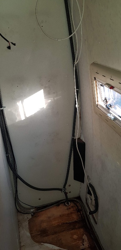

Moin , könnte auch die Klappe/ Lucke sein , schau mal die untere Kante dort ist das Styropor zu sehen und auch sehr dunkel . Wenn die Lucke auch nur ein bisschen undicht ist läuft dir das Wasser da rein .
Sonst keine Wasserlaufspuren zu sehen ?

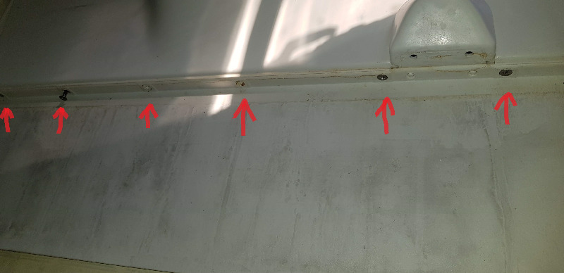

So hatte heute das Rücklicht ab, davon kommt es schon mal nicht.
Klar haben wir auch schon geduscht im Hobby. Aber ich glaube nicht das es davon kommt. Toilette schließe ich auch erst mal aus.

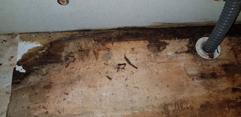

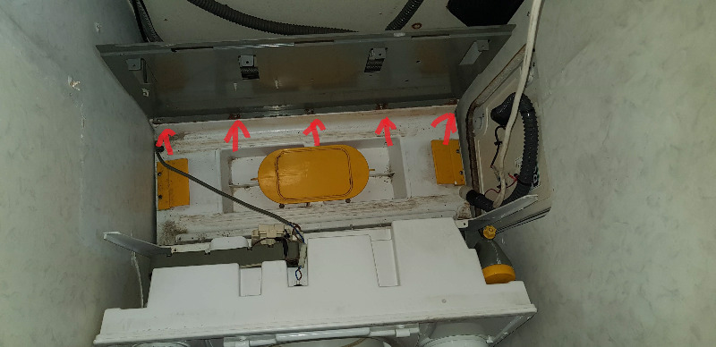

Hier im Bild die rote makierung ist es feucht.
Bin jetzt schon gespannt was mich erwartet, wenn ich den PVC hochhebe. Bilder folgen dann wieder demnächst.
Peter
Moin Birgit
Ich glaube nicht das es vom Rücklicht kommt , wenn ich die Bilder richtig deute ist das doch die Ecke wo die Toilettenkastte sitzt , entweder kommt das aus der Kasette wenn sie kaputt oder undicht ist , oder es wurde drin geduscht und die Silikonnähte waren undicht , habt ihr darin schon geduscht , oder vielleicht nur der Vorbesitzer ? das würde erklären warum es schon abgetrocknet ist .
Wenn es vom Rücklicht kommt kontroliere man auch die andere Seite
