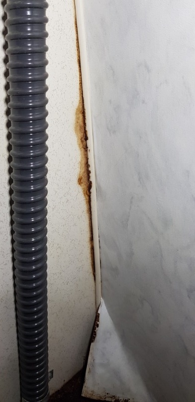

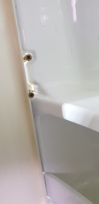

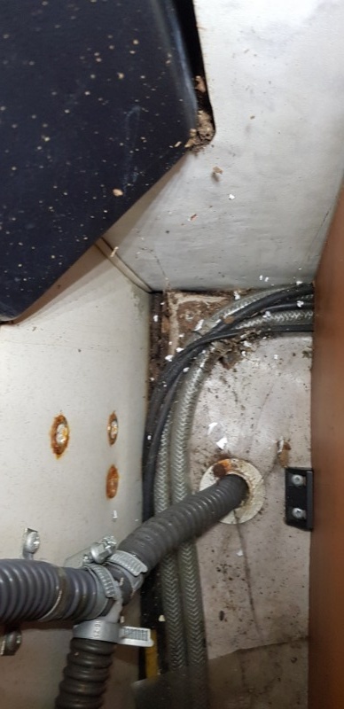

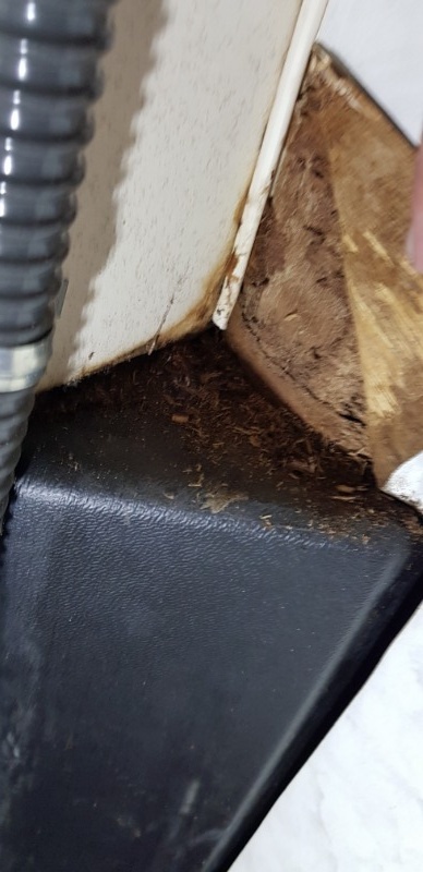

So die Rückwand ist draußen. Total Tricky, an der linken Seite hinter einer Blende waren noch zwei Schrauben.
Hinter der Wand zwei Stellen wo das Holz weich ist. WC muss auch weichen. Dann kommen wir besser an die Elektrik zum abspülen.

Zunächst ein kleiner Tipp: Wenn ihr ein Bild zum Hochladen ausgewählt habe, dann könnt Ihr den Cursor an die Stelle im Text setzen, wo das Bild hingehört und dann neben dem Bild auf "Einfügen" klicken. Dann erscheint das Bild mit im Text und muss nicht erst aus der Vorschau aufgerufen werden.
Zum Thema: Interessant wäre zu wissen, wo die Feuchtigkeit herkam. Außerdem sieht man wieder, wie bei den Schrauben gespart wurde. Da sollte man Edelstahlschrauben verwenden.

Die feuchte Stelle ist kurz über dem Bereich wo das Rücksicht ist. Wir sind noch nicht so weit zu erkennen wie da Wasser eingedrungen ist.
Es scheint nicht frisch nass zu sein. Bzw das Holz ist zwar hin, aber fast trocken.

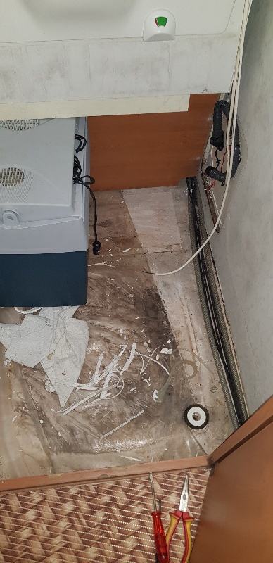

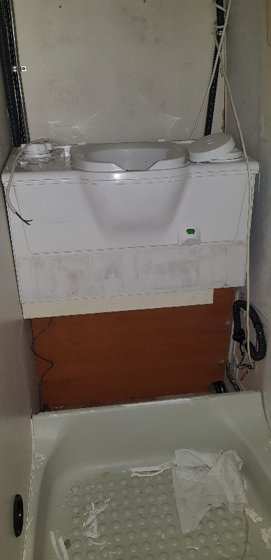

So hiermal ein paar neue fakten, wie weit wir sind.
Habe jetzt fast alles raus an Kunststoffteilen,ausser die Toilette.Die bekomme ich überhaupt nicht gedreht,so das ich damit aus der Tür komme.
Mußte nun leider feststellen das mein Boden feucht ist genau in der Ecke unter den Rückleuchten.Das ganz zieht sich am rand unter der Toilettenklappe bis unter die Duschwanne hin(fast 80cm lang). Von da aus geht es fast im 45Grad winkel schräg unter der Toilette bis zur Rückwand hin.
Hier habe ich die Toilette gerade hochgesetzt auf das Brett was hinter der Toilette ist.Muß mir jetzt irgenwas einfallen lassen damit ich es in der luft halten kann,damit ich in ruhe am Boden arbeiten kann.

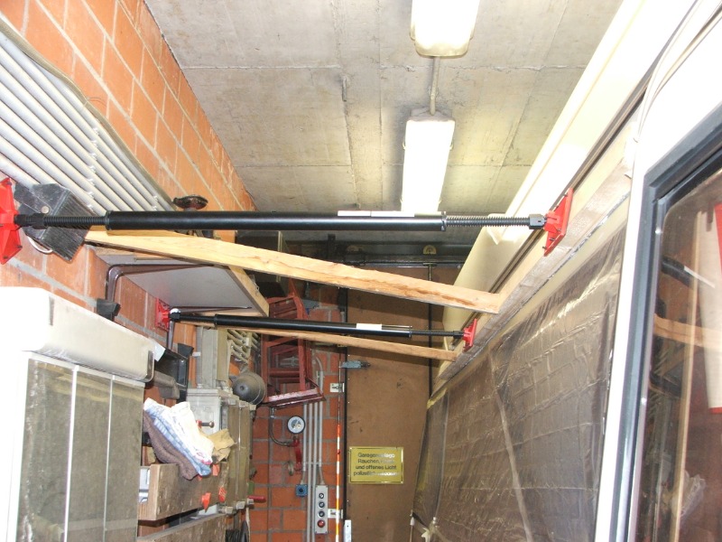

17 Jan. 2019 22:24 - 17 Jan. 2019 22:24Hallo Birgit und Peter,BockMobil schrieb: Muß mir jetzt irgenwas einfallen lassen damit ich es in der luft halten kann,damit ich in ruhe am Boden arbeiten kann.
mir fallen da Türspreizen ein. Damit kannst Du die Toilette hochsetzen und unterhalb von Wand zu Wand abspannen. Dann hast Du unter der Toilette Platz um an dem Boden zu arbeiten.
Damit Du siehst, welche Spreizen ich meine: Man kann sie auch benutzen um das Dach wieder anzukleben
