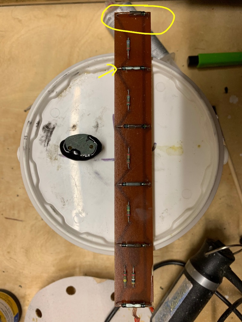

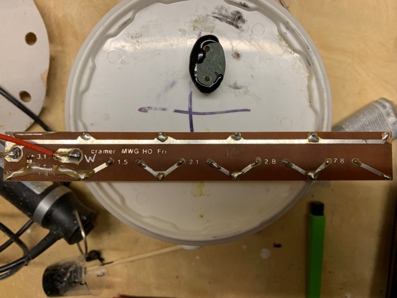

Hallo zusammen, ich bin grad dabei, den Geber zu warten, da bei mir im Kombiinstrument nur noch halbvoll/voll angezeigt wurde. Soweit eigentlich alles machbar (danke an die gute Anleitung im Downloadbereich). Der Fehler ist auch gefunden, ein Reedschalter war zerbrochen und ich will diese nun austauschen. Leider steht in der Anleitung nicht dabei, welche Reedschalter verbaut sind.
Könnte mir hier jemand aushelfen? Anbei die Bilder, die Reedschalter sind gelb markiert.
Generelle Frage: Sind die Widerstände bei den Platinen alle gleich, oder gibt es hier bauartbedingt ggf. auch noch Abweichungen? Sorry, aber Elektro ist generell nicht so meins...

Nachtrag: Die Platine schaut ja eigentlich noch gut aus, Wassereinbruch habe ich nicht feststellen können. Wie lange ist den die Haltbarkeit von Widerständen? Sollte ich diese gleich mit austauschen, oder sind die unverwüstlich? Die Platine hat ja immerhin schon 33 Jahre auf dem Buckel.

Widerstände unterliegen keinen Verschleiß, Reedkontakte sind einfache "schliesser" und
bekommst du zum Bsp. bei Conrad-Elektronic.
Nur die Länge muss passen
Viel Spass beim basteln.

wenn du eine Elektrobude wie eben z.B. Conrad in der Nähe hast, nimm einfach die Platine mit den Reed-Schaltern oder einen Ausgebauten mit. Die können dort die Passenden raussuchen/-geben. Ein wenig kleiner macht nix, größer kriegst du nicht mehr sauber rein.

Ich liebe dieses Forum bzw. die Leute, die es tagtäglich mit wertvollen Tipps füllen. Vielen Dank Hans & Dirk, ich habe soeben wieder eine voll funktionierende Wasserstandsanzeige
Funzt wieder prima. War gestern noch schnell beim Conrad und hab mir die Teile besorgt und gerade alles zusammengelötet. Besten Dank für eure Hilfe.
