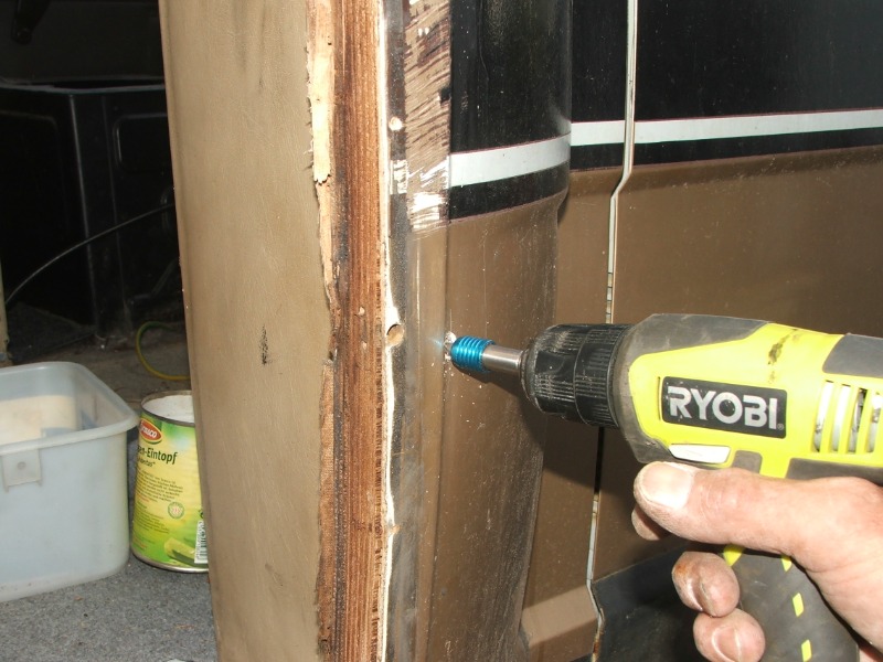

zunächst muss ich meine Aussage etwas korrigieren. Leider wird man älter und das Gedächtnis lässt etwas nach. Aber dafür hat man ja eine Fotosammlung und da habe ich noch einmal nachgeschaut. Das Ergebnis wird Dir allerdings nicht gefallen. Dafür gibt es aber auch eine gute Nachricht: Du brauchst den Türrahmen nicht auszubauen. Aber: Der Steher ist von außen verschraubt und die Löcher sind verspachtelt.
Auf die "Steher" würde ich auf keinen Fall verzichten, da sie für die notwendige Stabilität für die Seitenwand im Bereich der Tür sorgen. Dazu gehört auch, dass sie mit der Seitenwand verbunden sind.

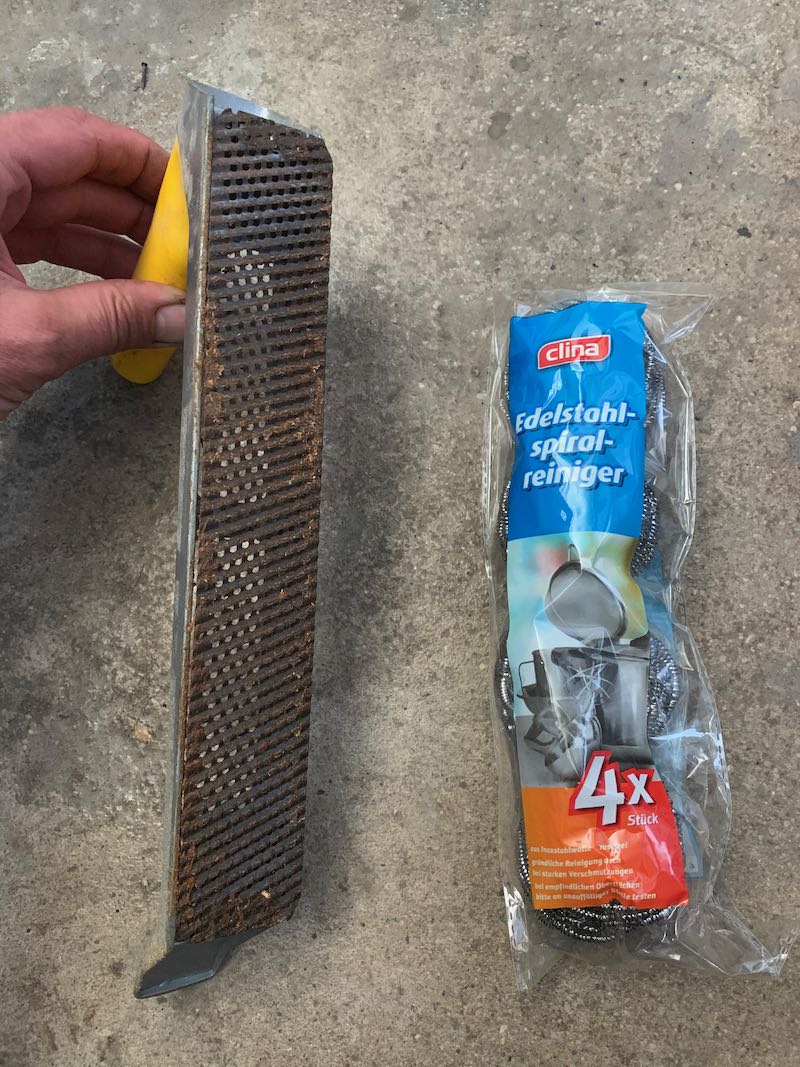

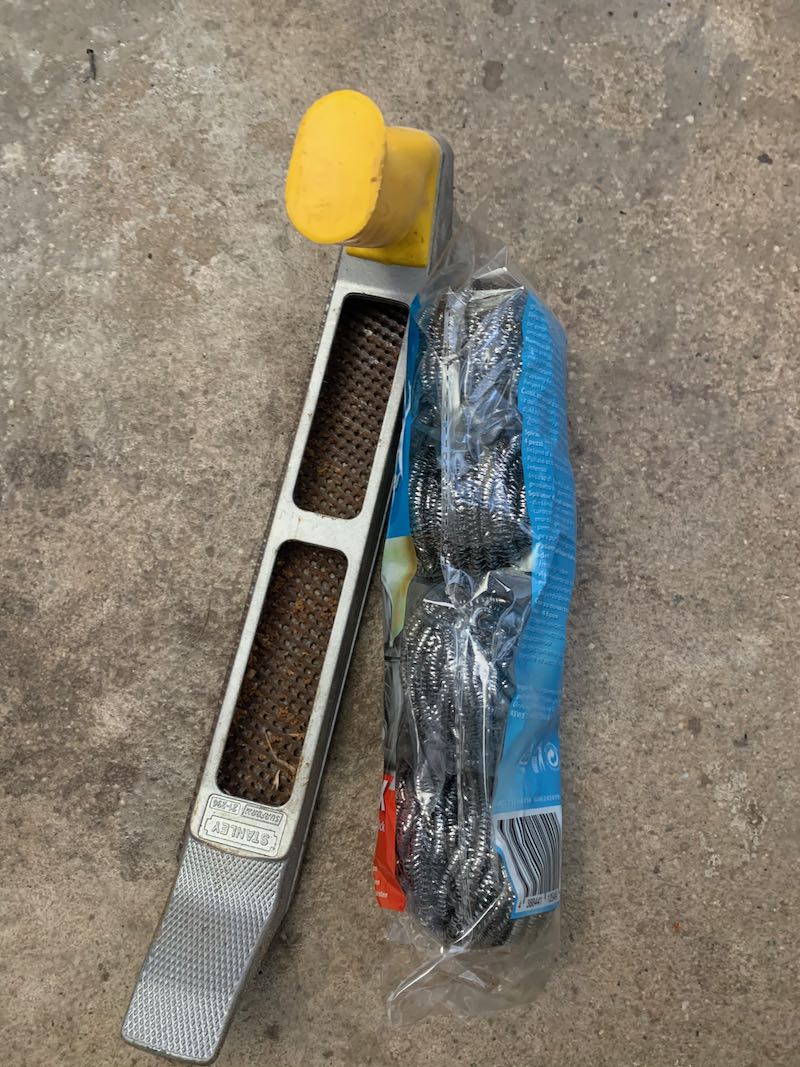

05 Mai 2020 14:05mrb schrieb: Hast du noch eine Idee, wie man die alten Schaumstoffreste runter bekommt? .
Hallo Christian,
ja, das ist leider eine mega sauerei, macht keinen Spaß.. Nach einigen Quadratmeter Erfahrung kann ich dir das hier Empfehlen:
Die Edelstahltopfschwämme sind super dafür und kosten nicht viel.. Direkt mehrere Packungen kaufen! ;)Der Hobel ist gut für große Flächen. Ne Drahtbürste setzt sich sofort zu und man muß ne neue nehmen, wird zu teuer..
