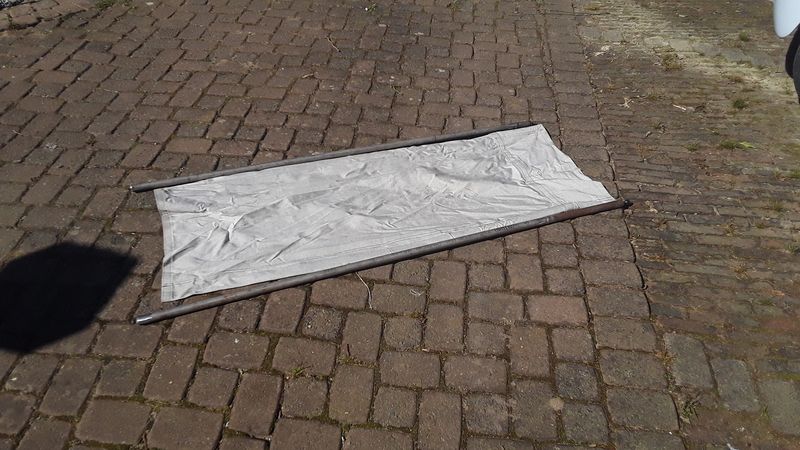

Hallo Jan, dit zijn fotos toegestuurd door de huidige eigenaren van onze oude camper.
wat voor materialen ze gebruikt hebben dat weet ik niet.
Ik vindt het wel een fantastische oplossing , de kleinste kind in het netje is een jaar op deze foto.
Groet Ollé.
Groet Ollé.

habe noch ein altes Bild gefunden.
Wir hatten ende der 70er Jahre ein Fiat 260 (große wie VW T2) und hatten vorne an der A- und B- Säulesäulen (links und rechts) jeweils eine Halterung angebracht.
Da wurden zwei Eisenstangen mit ein fester Stoff, ähnlich ein Feldbett einfach eingehängt. Der Stoff war umgenäht und die Stangen durchgeschoben.
Später haben wir ein Mercedes 308 umgebaut, der war Vorne breiter. Die Stangen und das Tuch wurden dann um ca. 20 cm verlängert.
Einfache flexibler Lösung.
Heute würde ich keine Halterungen an A- und B-Säulen mehr schweißen, aber mit Querstangen zwischen Armaturenbrett und Türgriff lässt sich sowas auch bestimmt lösen.

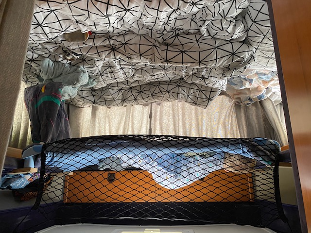

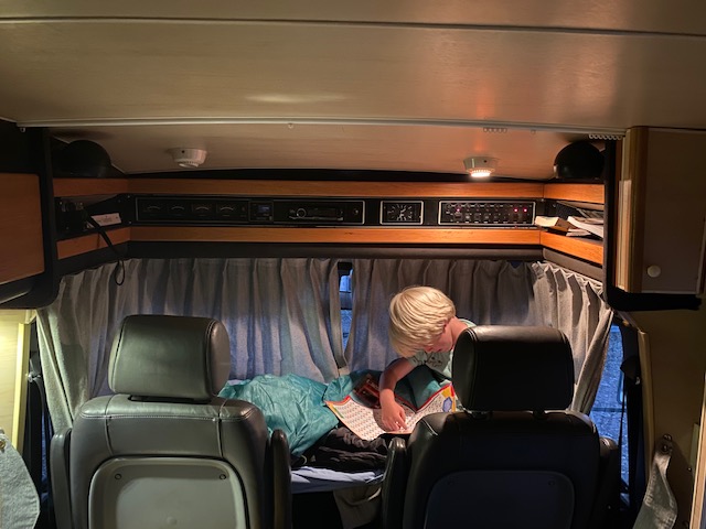

Mijn oplossing is als volgt, ik heb het vast bed achteraan opgehoogd zodat er een matrasje onder kan liggen voor 1 kind. Daarnaast is er dan nog ruimte om plastiek bakken met kampeer materiaal te stellen.
Vooraan op de bestuurder en passagiers zetel heb ik een matras gekocht die als extra cabine slaapplaats kan dienen, deze wordt ter ondersteuning met een band bevestigd aan de handgreep boven de deur (kind2). Er is een Duits bedrijf die deze verkoopt. De naam ontgaat me. Maar even googlen en je vindt het wel.
Het voordeel van deze oplossing is dat je de zitruimte kunt behouden. Het nadeel is dat je de bestuurders cabine een beetje moet ombouwen, dus voor 1 nachtje slapen is het wel wat werk.
De slaapruimte onder het bed voelt wel krap aan, maar mijn zoon vind dit leuk om in te slapen. Ze zijn ondertussen 10 en 11 jaar oud, de kinderen zijn tussen 1m40 en 1m50 lang .
Wij hebben de camper nu 10 jaar en hebben er al veel plezier aan beleefd, het is niet de ideale familiecamper maar we vinden hem zo charmant dat we mits enige creativiteit toch goed ons ding mee kunnen doen.
Veel plezier met het zoeken naar een oplossing. Waar een wil is, is een weg...
Groetjes
Bart
