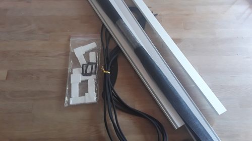

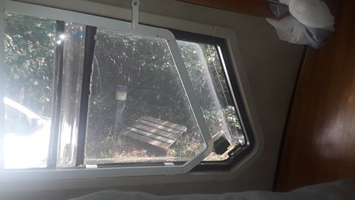

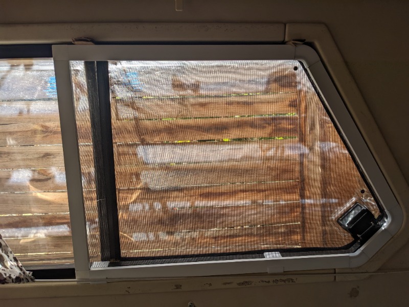

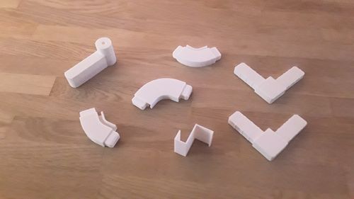

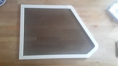

Hallo Zusammen,weil immer wieder Fliegen und/oder Wespen durch die offenen hinteren Seitenfenster ins Womo kamen, habe ich heute mal Fliegengitter gemacht.
Als Grundlage habe ich ein Fliegengitter Bausatz 100x120cm (Material für zwei Seitenfenster) mit 25x11mm Alu-Profil von der Firma Alpro GmbH genommen. Der rechteckige "Fliegengitter-Bausatz" besteht aus Aluprofilen, Kunststoffecken, Fiberglass-Gewebe, Kederschnur und Einrollwerkzeug. Höhe und Breite können durch Kürzung der Aluprofile individuell angepasst werden.Da die hinteren Seitenfenster nicht eckig sind, musste eine Lösung her. Der 3D Drucker kam mal wieder im Einsatz. Ich habe für die runden Ecken ein entsprechendes "Kurvenprofil" gezeichnet und mit dem 3D-Drucker ausgedruckt. Jetzt war es möglich, ein Fliegengitter, welches genau in den Fensterrahmen passt, zusammenzubauen. Mit zwei Halterungen und einem Hebel lässt sich das Fliegengitter verschieben (um das Fenster auf zu machen) oder entfernen. Werde für den seitlichen Abschluss noch einen "Türbesen" anbringen, damit die Viecher nicht durch die Seitenspalte rein können.Werde die Konstruktion jetzt erst mal testen und dann über Erfolg oder Misserfolg berichten.Hier noch der Link und ein paar Bilder
eingesetzt
der Bausatz
Rundungen, Hebel und Halterung mit 3D-Drucker erstellt

09 Sep. 2022 21:35also ich hätte schon mal großes Interesse an 2 dieser Bausätze! Die Teile sind genial! Alle Achtung!!
Hallo Goldi, danke für das Kompliment.
Leider kann ich die Teile nicht in "groß-Serie" drucken, das drucken der benötigte Teile dauert etwa 6 Stunden.
Ausserdem habe ich in der Testphase festgestellt, das bei direkten Sonneneinstrahlung bei 32° Aussentemperatur
das Alu-Profil so Heiß wird, das man das nicht mehr anpacken kann und der Kunststoff weich wird.
Werde das erst mal genau beobachten und die Temperaturen messen.
Vielleicht muss ich ein andere Kunststoff verwenden.
Werde weiter berichten.

Moin. Netterweise hat Hans hat mir die 3d-Dateien zur Verfügung gestellt und ich habe die Teile jetzt in PETG gedruckt.
Materialeigenschaften PETG
Eine Wärmeformbeständigkeit von 80-90 °C erlaubt den Einsatz in vielen Bereichen von der Herstellung von Elektronikbauteilen bis hin zu Küchenutensilien. PETG verfügt über eine hohe UV Beständigkeit.
Werde berichten wie sie sich bei Wärme im Hobby verhalten.
P.S.: Mein Drucker hat sogar für einen Satz knapp 9 Stunden gebraucht

Moin Timo,
ja, bis es teigförmig wird. Ich habe mir Rahmenabdeckungen eines Grills in PETG nachgedruckt. War aber doch noch zu warm an den Stellen wo es abdecken sollte. Hups wo sind denn die Abdeckungen? Im Rahmen... weich und verformt :laugh: . Ab ca. 60 Grad fängt es an langsam weich zu werden, ist meine Erfahrung. Ansonsten Top Material, benutze ich für viele Sachen auch gerne.
Ich glaube, da muss man wirklich zu harten Sachen, wie Nylon (PA12) o.ä. greifen. Das ist dann zwar auch eigentlich Perlen vor die Säue schmeißen, aber der Zweck heiligt ja manchmal die Mittel.
Allerdings muss dafür dein Drucker einen geschlossenen Bauraum haben, am Besten noch geheizt, und mit bis zu 300 Grad Extrudertemperatur drucken können. Oder eben halt Sinterdrucken, wie es die (guten) Druckdienste eben anbieten ...
Gruß Dirk

20 Sep. 2022 17:41Ein Anbieter für solch ein Druckservice wäre z.B. Princore.de in Berlin.
habe bei Printcore mal ein Angebot eingeholt. 1 Satz Ecken in Nylon Temperaturbeständig bis ca. 170° kostet ca. 75,00 Euro :woohoo: . Vielleicht finde ich noch eine kostengünstigere Lösung :2144: .
Ich habe die Ecken mit PLA gedruckt, Timo mit PETG. Ich warte mal auf die Erfahrung die Timo mit PETG macht.
