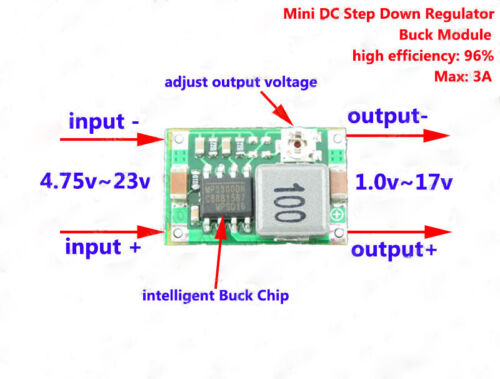

Moin, bitte daran denken das normale 12 Volt LED, wenn sie mit mehr als 12 Volt betrieben werden, sehr warm werden und die Leistungsaufnahme stark ansteigt.
Gerade während der Fahrt liegen durch die Lichtmaschine ja durchaus auch mal 14,4 Volt an. Das können viele LED nicht ab und gehen kaputt, im schlimmsten Fall fangen sie an zu brennen.
Zur Sicherheit am Besten einen Step-down Spannungsregler wie z.B. LM2596 davor schalten.
oder gleich Led´s kaufen die mit 12 Volt und mehr betrieben werden können.
Timo
